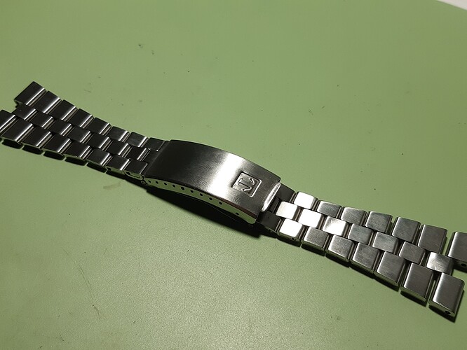

De eerste update, de zuid-amerikaanse littekens verwijderen.
Inspirerend, motiverend en passend muziekje erbij:

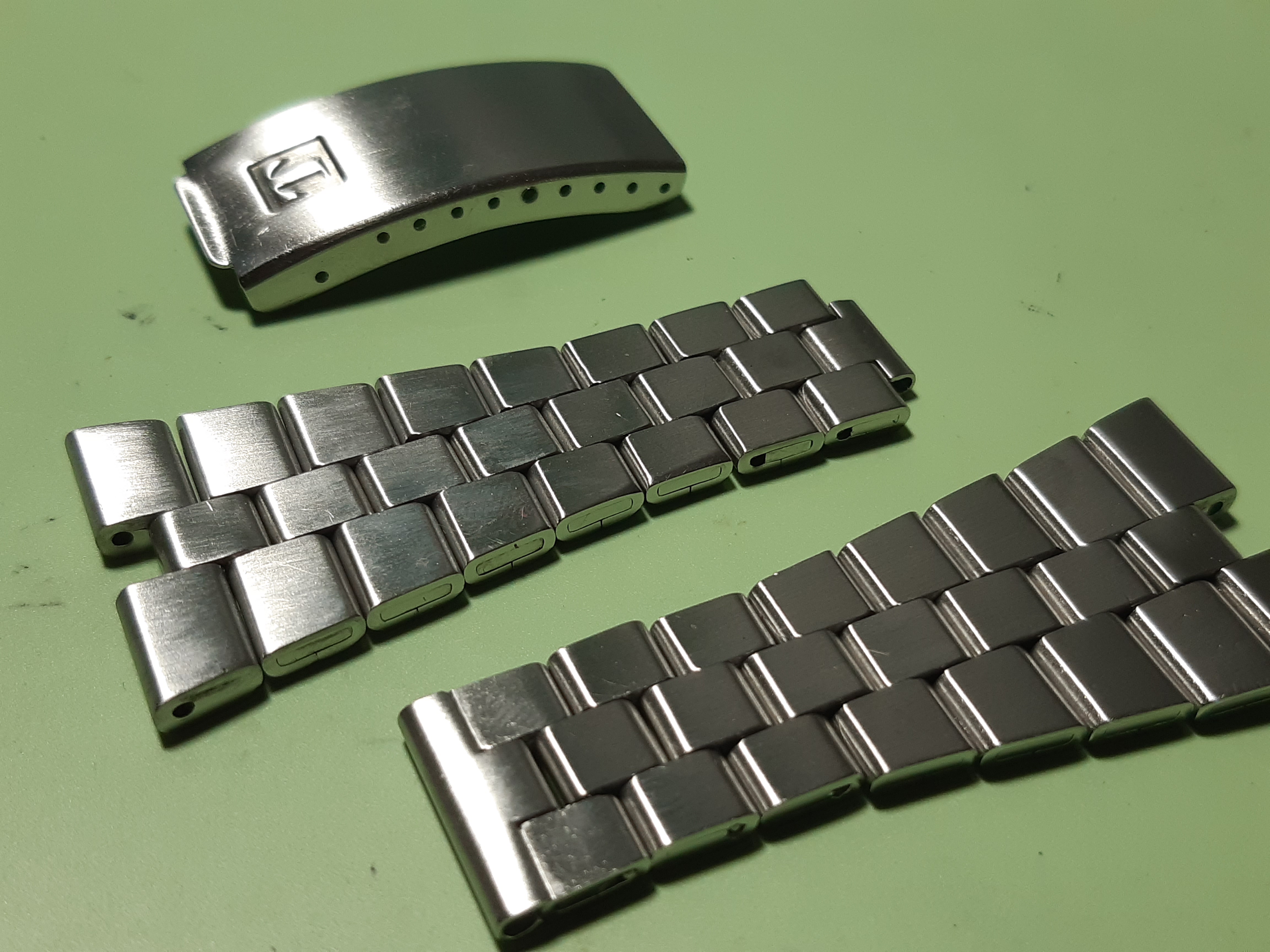

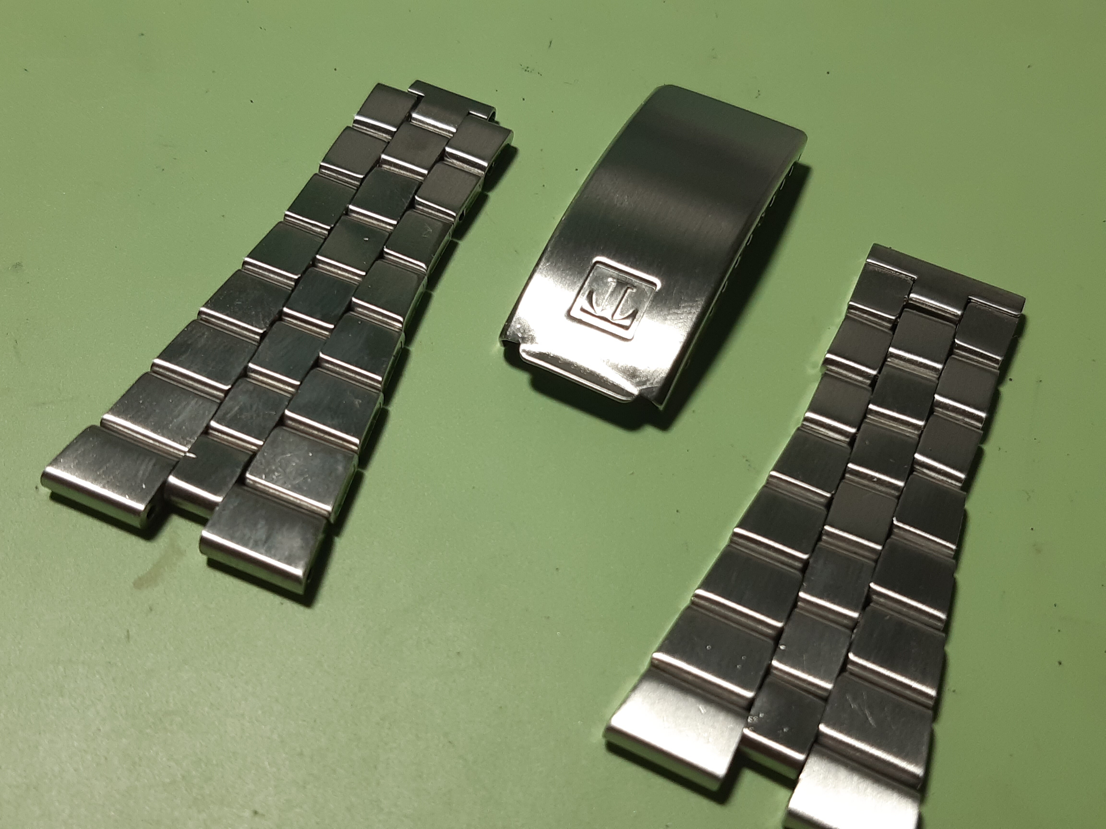

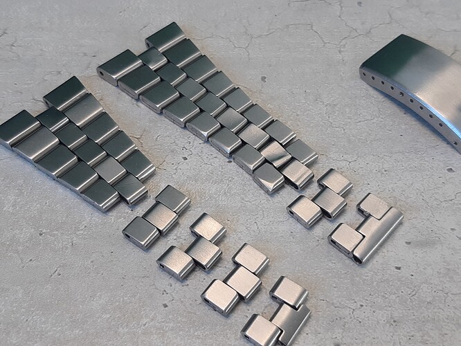

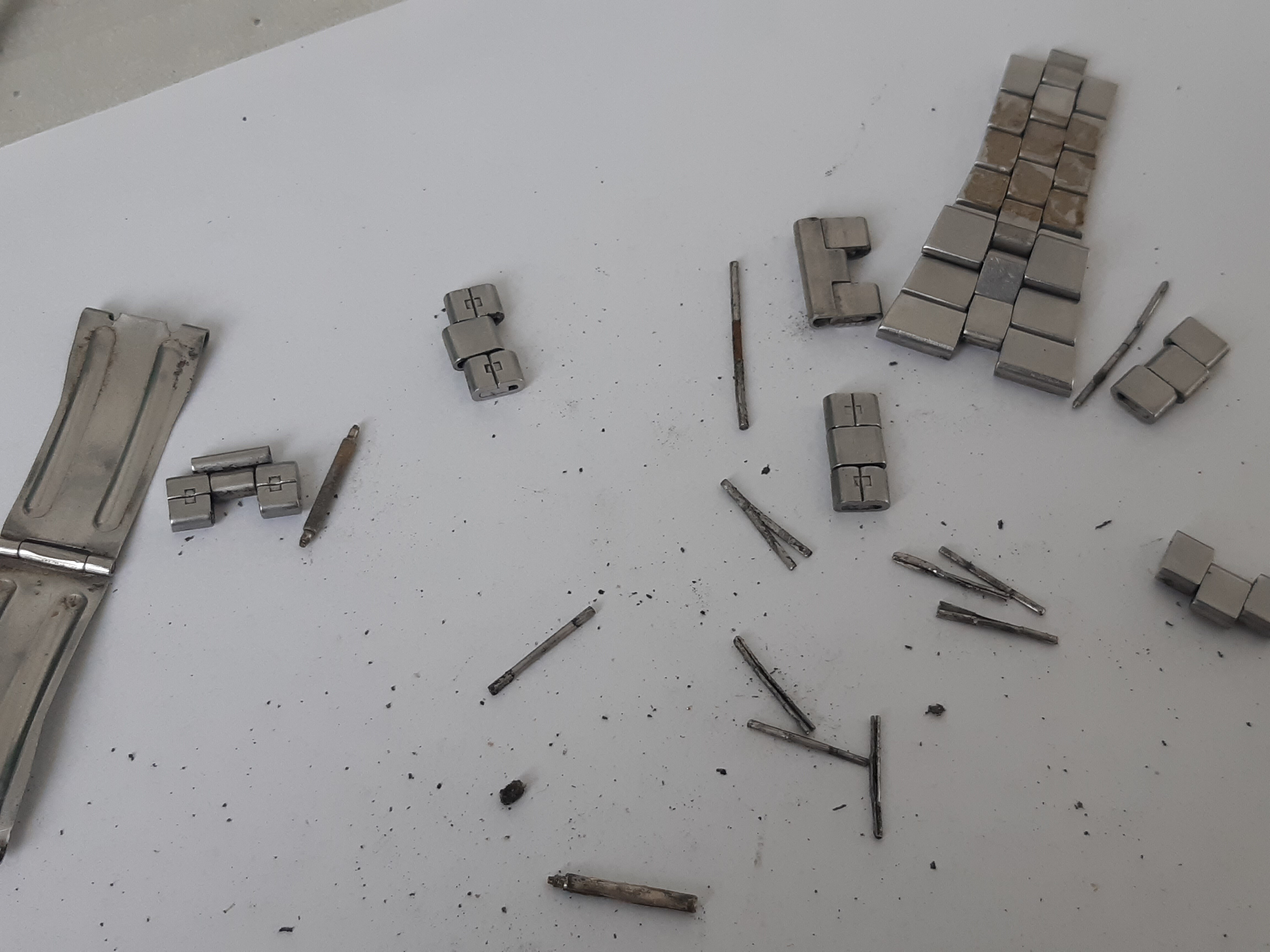

Allereerst alles uit elkaar halen, zoveel mogelijk van de schakels. Alle queso verwijderen en daarna met verschillende diktes schuren, schuren, schuren.

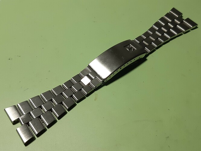

Ook twee verbogen en beschadigde schakels verwijderd. Geen idee hoe deze halverwege de band zo verbogen konden worden, maar het had een voorbode moeten zijn voor wat ik later tegen zou komen.

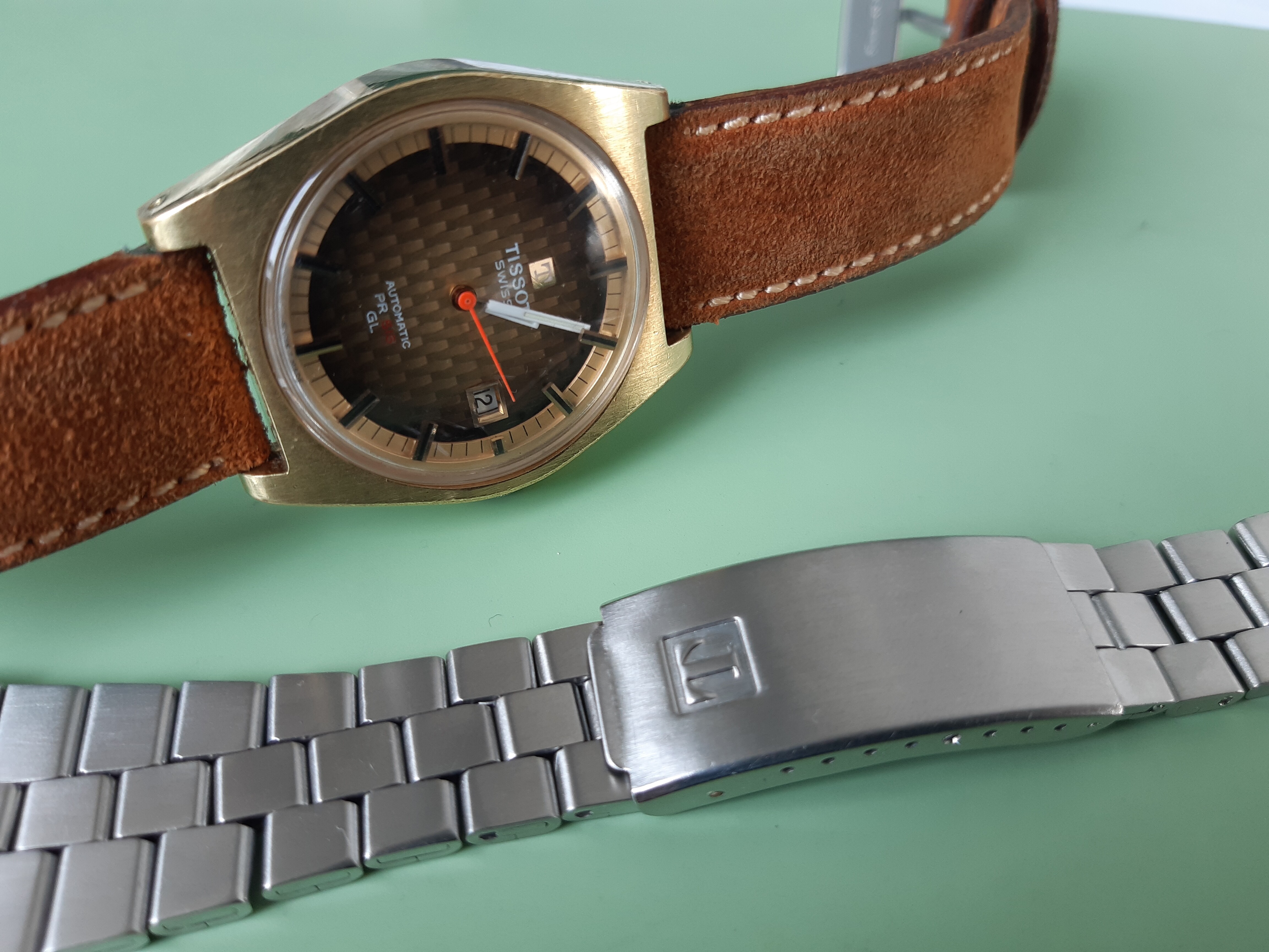

Het eerste deel, de band is zo weer toonbaar. De meeste littekens zijn weg, zijkanten ligt gepolijst.
Uiteindelijk een band om door een ringetje te halen.
En nog een foto met een reeds opgeknapt familielid die goed oplet tijdens deze plastische chirurgie.

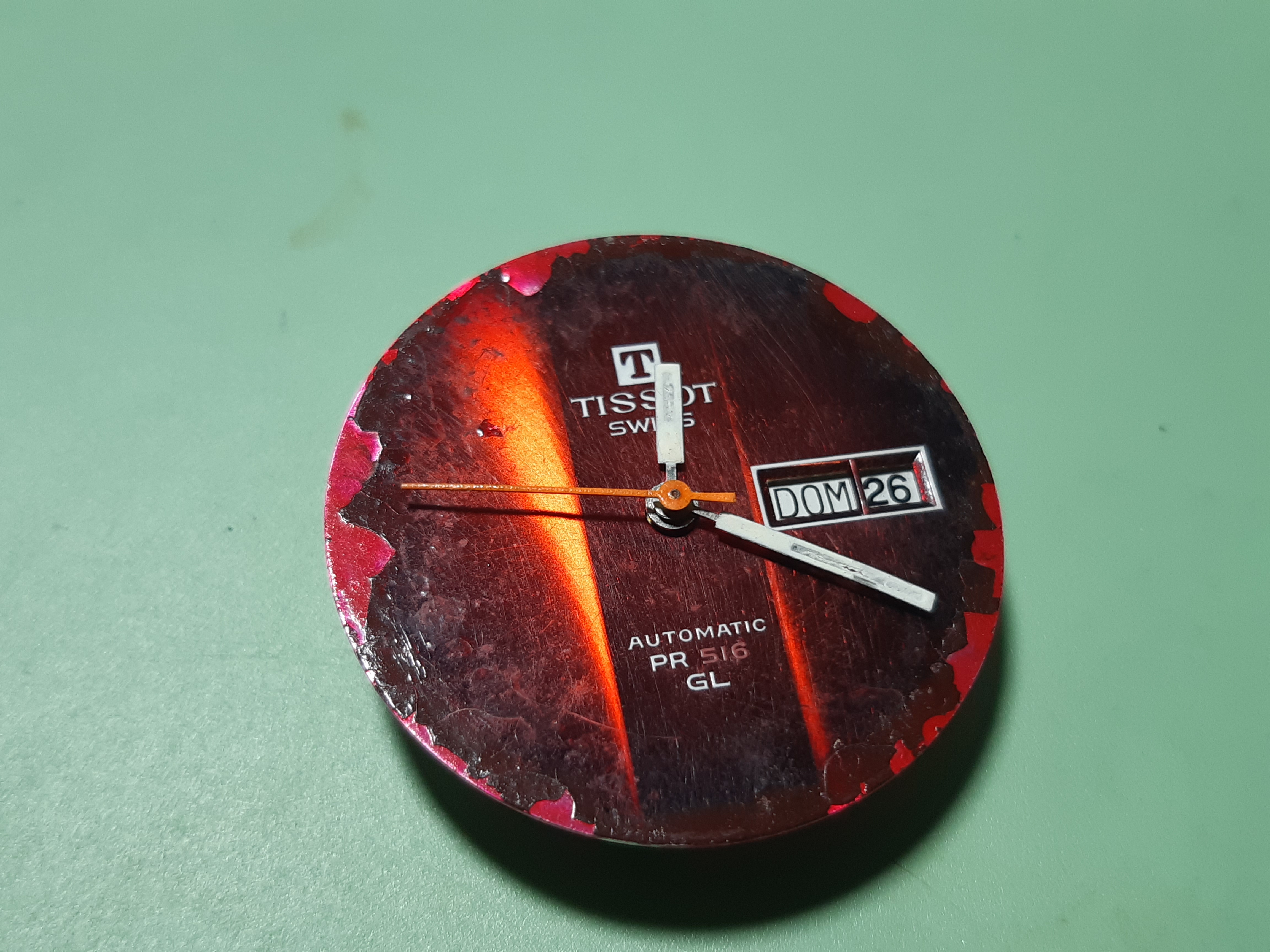

Maar toen ik het uurwerk uit de kast verwijderde kwam de zojuist aangekaarte voorbode opdoemen!
Er is mij ooit eens een wat onvriendelijke opmerking over zuid-amerikaanse vrouwen verteld: “ze zijn erg mooi op jonge leeftijd, maar ineens slaat dat om, ze verouderen niet mooi!”.
Niet zeer vriendelijk maar deze frase kwam weer omhoog toen ik de kast openmaakte:
Wellicht dat deze opmerking eigenlijk beter voor zuid-amerikaanse horloges geldt.
En wat betekent dit voor het uurwerk onder de plaat?

Oef, dat is zonde van die plaat zeg. Kan wel weer eens een eindeloze zoektocht gaan worden naar een vervanger, of ga je hem nog wat netter krijgen? Het heeft ook wel weer de charme van een vintage.

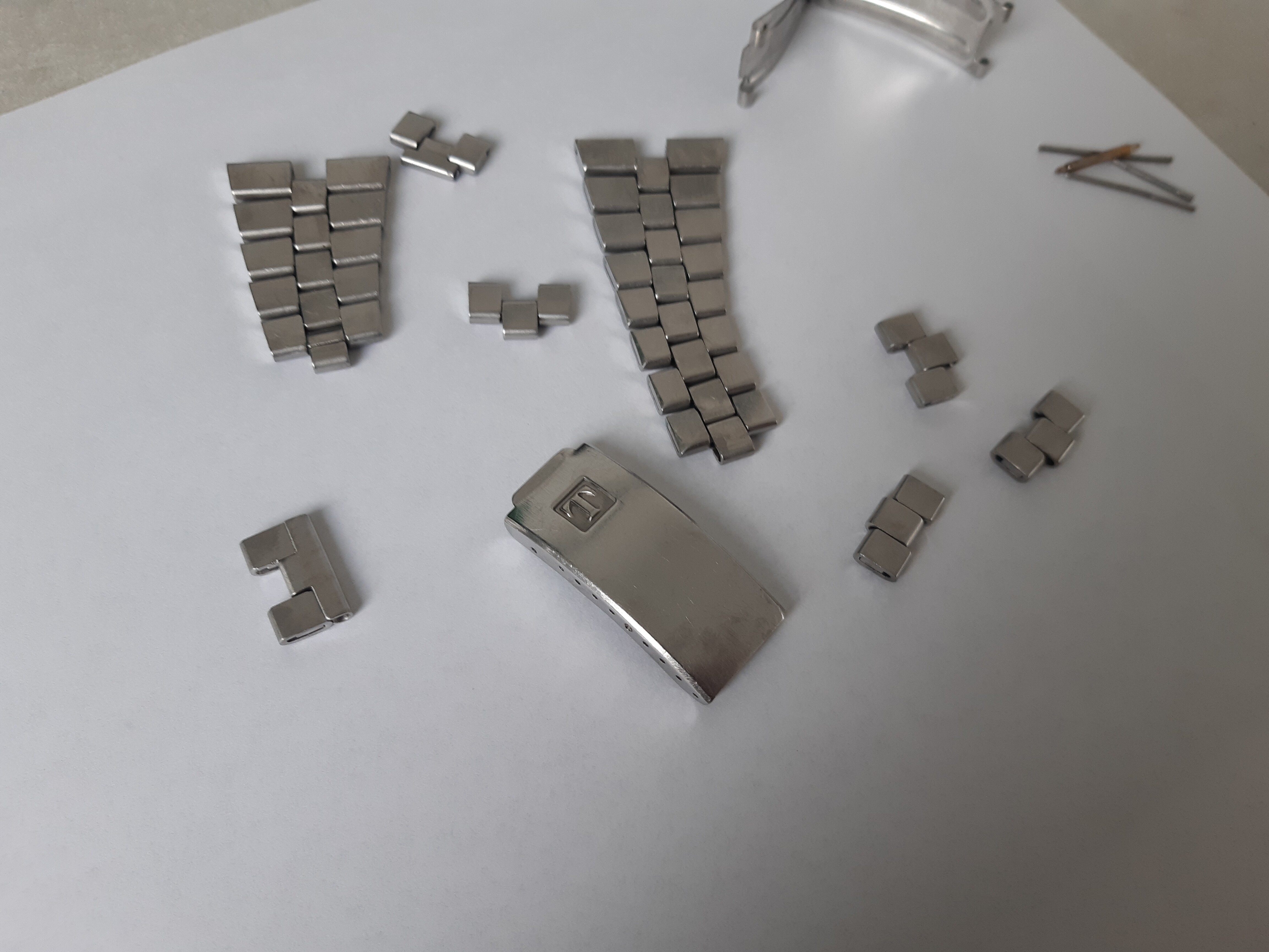

Kun je eens vertellen hoe je die band zo open hebt gekregen? Hoe werkt dat met die pinnetjes?
Die band had een aantal schakels met pinnen die je via de zijkant eruit kunt drukken, de andere zijn geklemd.
Maar dusdanig vervormt dat ik ze niet los kreeg. Dus ik heb een schakel op moeten offeren.
Daarbij het geluk dat de band, maatje Julius Jaspers was. Dus ik heb nog speling.
Ik heb zelfs nog een schakel over.
Zuur. Viel me minder op op de eerste foto. Valt er veel onder de ring?
Hoeveel rek zit er op je band? Mijn tissot heeft flinke stretch volgens mij
Die band is echt heel mooi geworden Clim. Op de eerste foto valt de wijzerplaat inderdaad best mee, maar (om in jouw termen te blijven) naakt, in het volle kunstlicht, ziet niemand er goed uit, ook die wijzerplaat niet. Enkele uitzonderingen daar gelaten, maar dat hoort niet in dit topic thuis.
Ik denk dat als de aankleding weer netjes is, en de onderdelen weer mooi opgemaakt, het een hele mooie en pikante dame zal zijn.
:rofl::rofl::rofl::rofl:
En, ja, ik denk dat je gelijk hebt. Het zou weleens zo kunnen zijn dat de grote beschadigingen onder de indexring zullen vallen
Ja, deze heeft ook wel wat rek. Dat hebben de meeste oude tissots wel volgens mij.
Jij bent de tissot expert. Ik weet dat Candy mijn Tissot veel rek vond hebben… en de jouwe lijkt ook stretchy op de fotos
