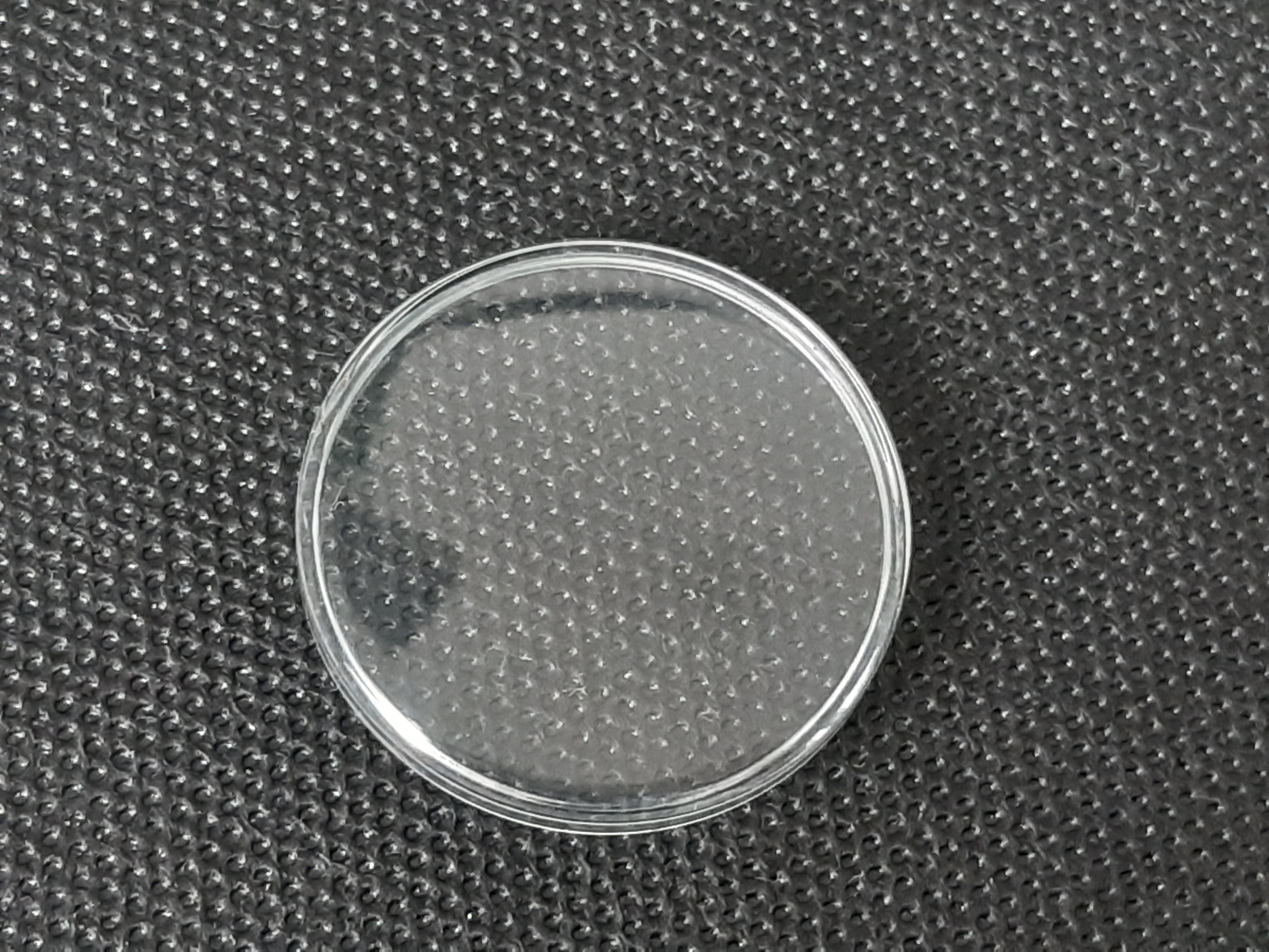

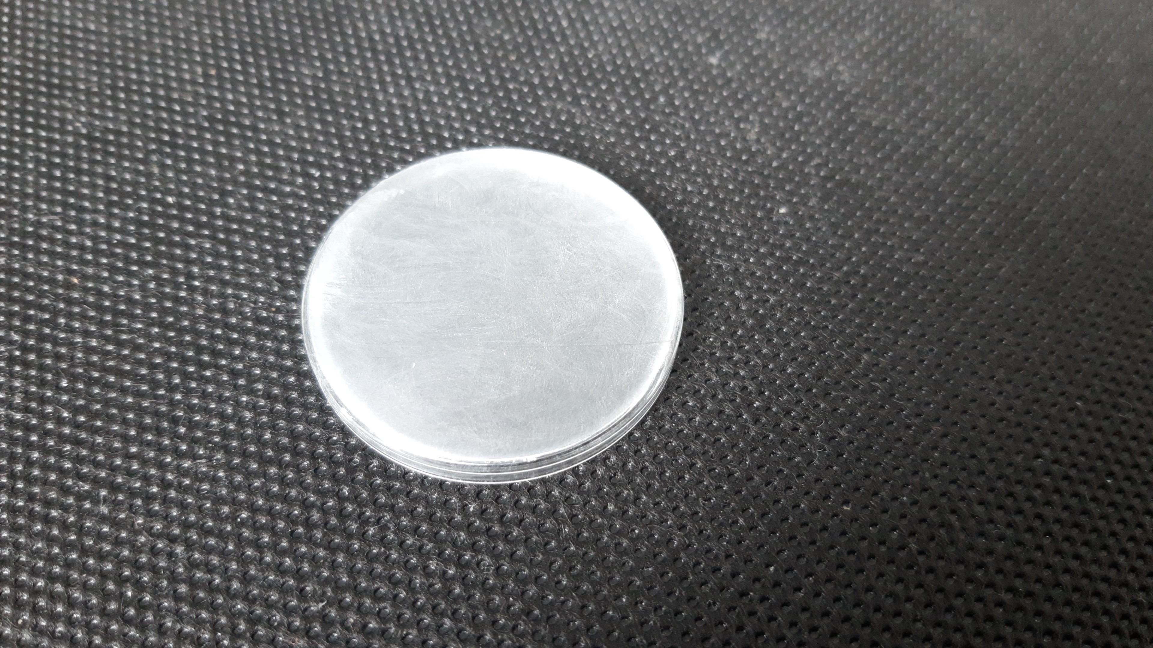

Voor diepe krassen in plexi ga ik eerst met schuurpapier aan de slag.
Begin met 600 tot de kras weg is daarna 1000, 1500 en mogelijk 2000.
Daarna met polijst aan de slag.
Dit doe ik met de hand, machinaal kan het plexi te warm worden en lokaal een smeltplek veroorzaken.
Na schuurpapier:
Na polijsten:

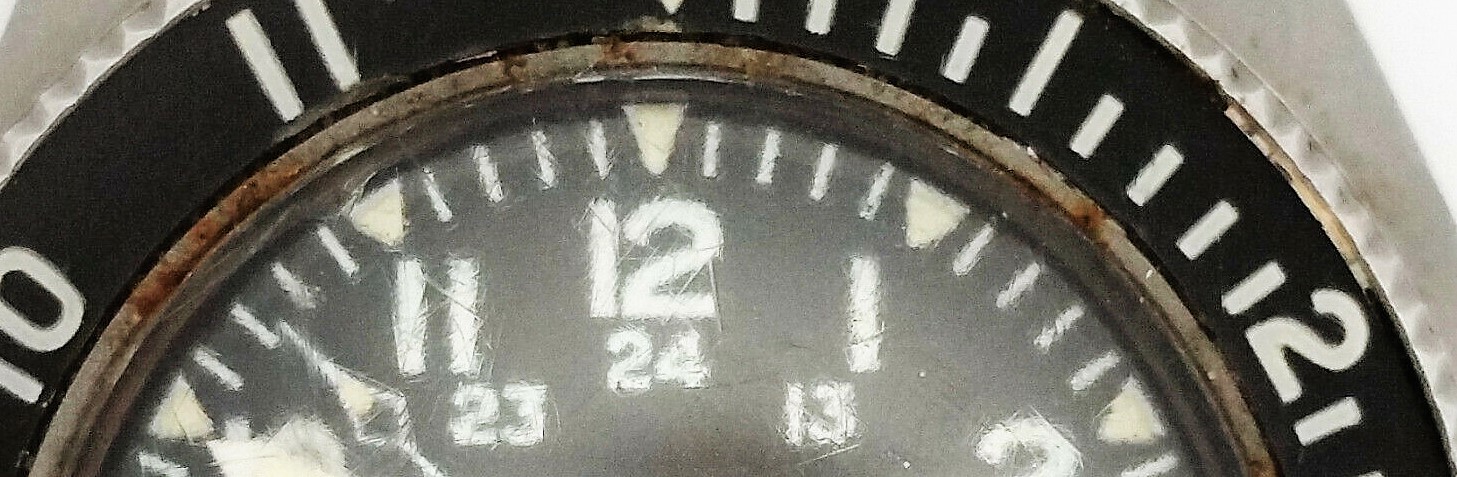

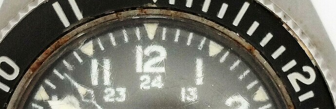

Top ! dank je voor de uitleg. En machinaal is dat met zo`n borstel machine / lapineer ? Werken de blocks ook goed voor roest aanslag op de kast ?
Gr Ron
Hoi Roestaanslag krijg je met die blocks wel weg, maar ben wel benieuwd wat voor kast je hebt met roest erop.
Machinaal is bijvoorbeeld een dremel met een vilten schijf, of polijst machines.
