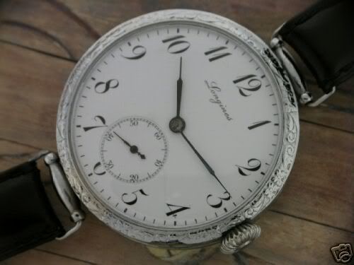

Ik heb hier thuis een mooi zakhorloge liggen. Ik zou dit graag willen laten ‘ombouwen’ tot een polshorloge. Of te wel ik zou er een bandje aan willen laten zetten. Heeft iemand van u een idee waar ik dit zou kunnen laten doen?

Als je een mooie (en geschikte) kast hebt, zou je op zoek kunnen gaan naar een horlogemaker die deze bestaande kast aanpast, door er twee “beugels” aan te solderen, en ook de kroonpijp inkort, zodat kroon wat dichter op het huis staat (anders steekt 'ie zo uit); dit is niet zo moeilijk, en was in het verleden een veel gebruikte manier om van zakhorloges een polshorloge te maken; ik weet helaas zo geen adres wie dit kan doen, maar hier een voorbeeldje (plaatje van ebay)

Ik wil het liefs geen hele nieuwe kast maar dat er ‘beugels’ aan worden gesoldeerd. Wil het horloge houden zoals het is. Dat plaatje van Ebay laat precies een voorbeeld zien zoals ik het graag zou willen.
