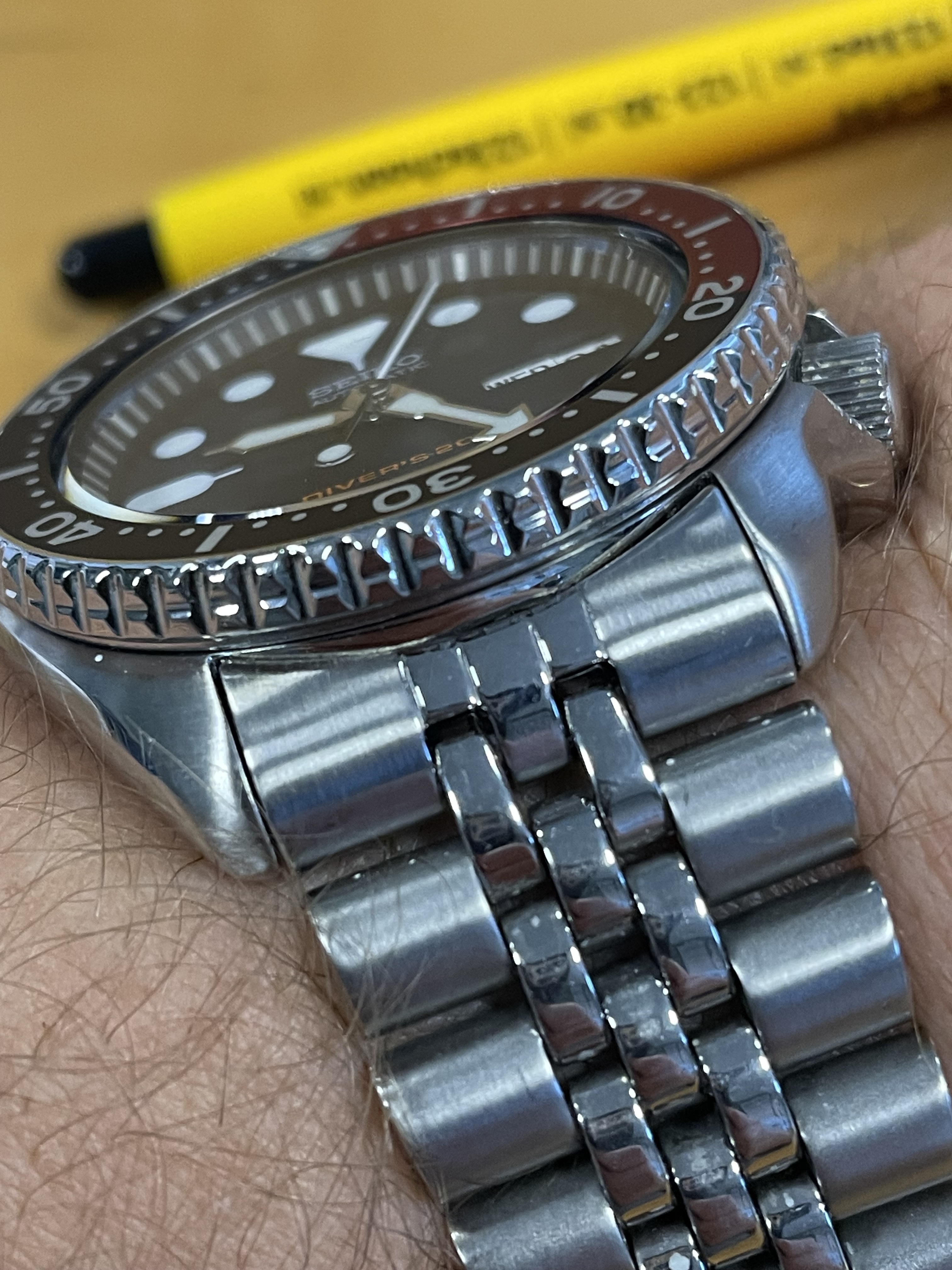

Een nieuwe seiko jubilee band heb ik ook besteld bij horlogebanden.com maar als ik die erop doe dan zitten die endlinks los te wiebelen. En volgens mij zijn ook die bandpennen te dun die erbij worden gedaan. Geen idee.
Grote kans dat het ‘wiebelen’ van de endlinks te maken heeft met de onjuiste bandpennen. Standaard pennen zijn vaak te dun voor de SKX.
Als je ‘fatlugs’ monteert heb je het probleem waarschijnlijk al opgelost.
Ja dat dacht ik ook al, ik ga die eens bestellen. De skx009 die ik nu om heb heeft dikkere bandpennen zie ik.
De standaard pinnen van de skx zijn idd wel dik, misschien is dat het probleem.
Ja ik denk het, horlogebanden.com levert er standaard wel van die dunne bij. Ik heb er net van die dikkere besteld, kijken of dat helpt…
Dat is bekend :grin: goed passende originele end links kent Seiko niet bij de SKX. De jubilee band staat bekend om rammelen en wiebelen. Eigenlijk is dit kenmerkend en heeft ook zo wel zijn charme. Je weet in ieder geval dat je te maken hebt met een echte Seiko :sweat_smile:
Uiteraard zijn er wel aftermarket banden beschikbaar die wel goed passen en vaak hebben deze ook solid end links. Denk bijvoorbeeld aan de banden van Uncle Seiko.
Goeie, ik ga ook eens kijken bij Uncle Seiko. Ik heb de dikkere bandpennen ook binnen en gemonteerd, die zitten toch wel wat beter.
En meteen een NATO strap mee besteld, helemaal geen last van rammelen nu :joy:
Top! Ziet er goed uit! Strapcode maakt overigens ook mooie banden. Kijk ook eens regelmatig in het verkoopgedeelte, want daar worden ook regelmatig banden voor de SKX aangeboden.
