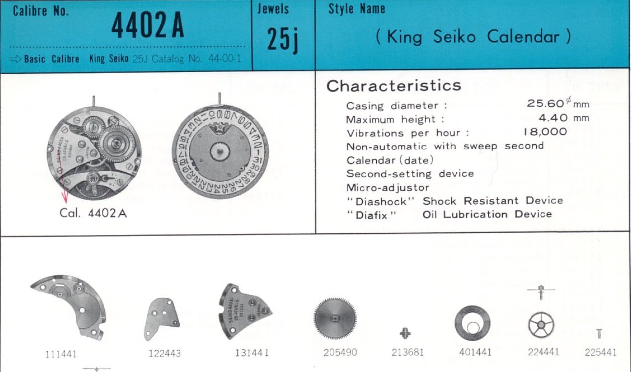

Plaatje van het klokje

Het nummer is 401441 als er een originele veer in moet.
Ik zou een universele vervangende veer zoeken; moet je alleen nog even de afmetingen zien te achterhalen. :sweat_smile:

Dat is een goede vraag; ik had al even bij Cousins en bij Dr. Ranfft gekeken, maar beiden kennen dit uurwerk niet. :grimacing:
Misschien bij iemand die een login bij Seiko heeft?
Edit: zodra je de veer uit de ton hebt liggen kun je de maten natuurlijk opmeten (als je een micrometer hebt), maar dan kun je hem niet nu alvast bestellen. :sweat_smile:

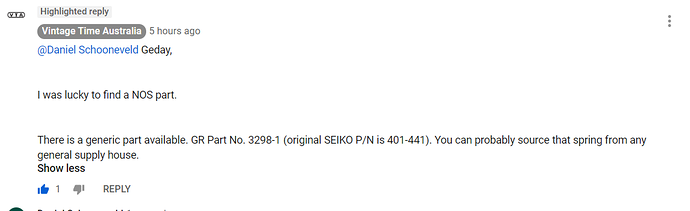

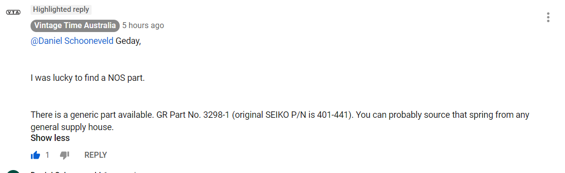

Interessante video, blijkbaar heeft deze hetzelfde probleem. Ik heb een reactie geplaatst om te vragen wat voor replcement ik nodig heb. Veerton is wel lastig te verwijderen zeg, halve uurwerk moet uit elkaar :upside_down_face::upside_down_face: Zal je net altijd zien natuurlijk.
@Floris155 of @Voordeligbijdetijd hebben volgens mij toegang tot de Seiko parts database. :sunglasses:
