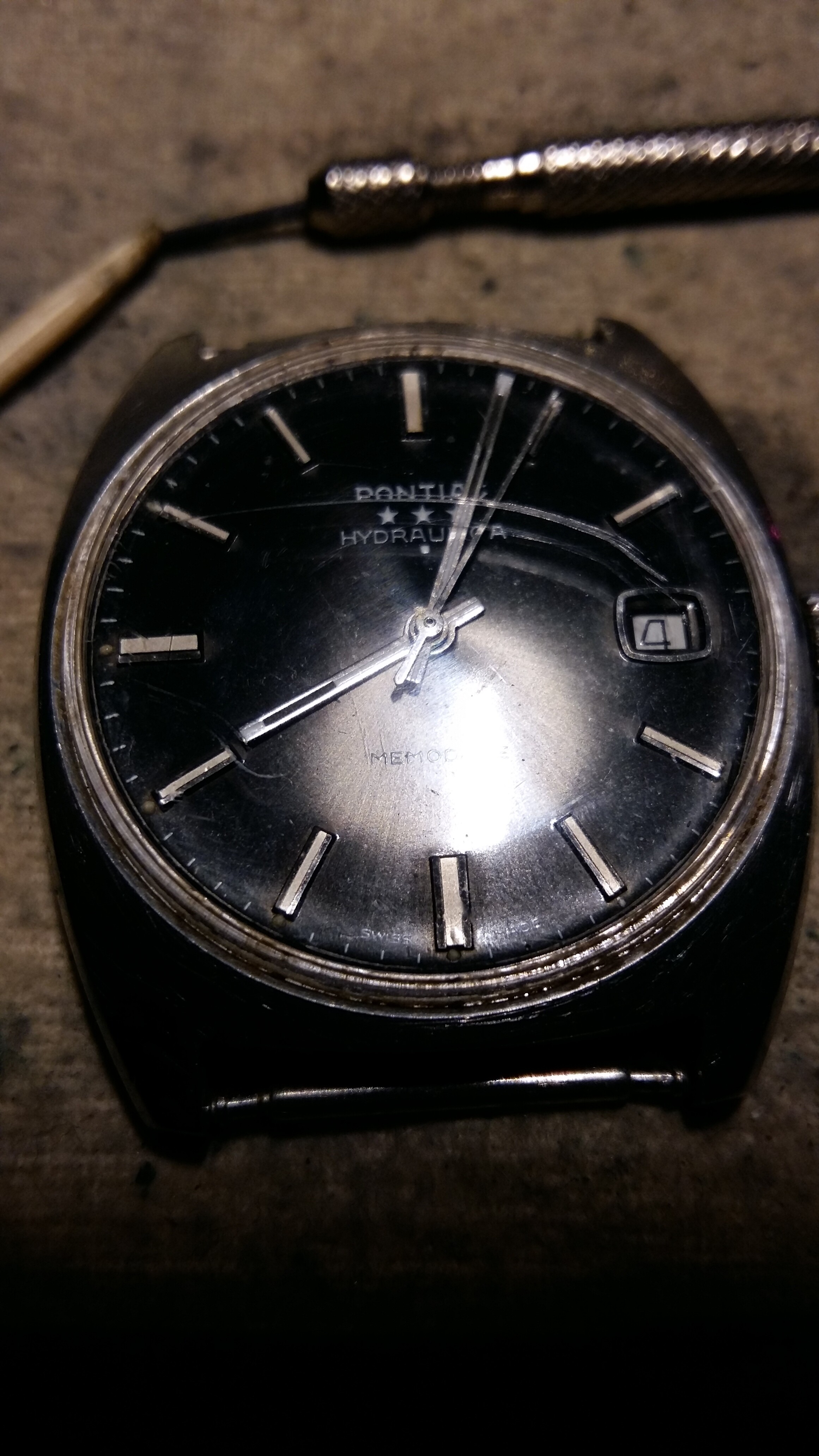

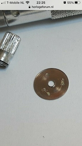

Beste liefhebbers,
Eerst een foto… dan de tekst…
Sorry voor de slechte foto, maar even voor de beeldvorming. Deze alleraardigste Pontiac Hydraulica memodate heeft een slippende veer. Ik denk dat deze afgedraaid is of is losgekomen. Het gaat om een ETA 2763 uurwerk.
Nu probeer ik al veel zelf, maar een veer uit een veerton halen en deze terug op te spannen… na toch een brugje te ver. Hoewel ik deze video al meermaals heb bekeken:
Dan heb je bovendien ook nog links- en rechtsdraaiende varianten, boven of onder getand… het gaat me duizelen…
Dussssss… heb ik hulp nodig. Wie van jullie kan me helpen met deze veer(ton)? Als het niet te ver uit de buurt is, maken we er een workshop van en leer ik graag.
Verzenden kan ook… en ja… ik bestel ook wel van de baai, maar ik wil wel weer wat leren…
Bedankt voor het lezen!
Serge

Als het geen automaat is en hij slipt, dan vrees ik dat er waarschijnlijk iets afgebroken is aan de veer
Gewoon een nieuwe veer er in. Is ook wel handig als je dat al eens eerder gedaan hebt… …en weet welk GR-nummer je moet bestellen. Ik wil dat laatste desnoods voor je opzoeken, maar als je voor het eerst - zonder enige ervaring - een nieuwe veer uit zijn blister in de veerton drukt, is de kans wel vrij groot op een kluwen verenstaal. :sweat_smile:

Dit is veel te veel, foto is uitvergroot van straoven
Dat mag lijkt me.

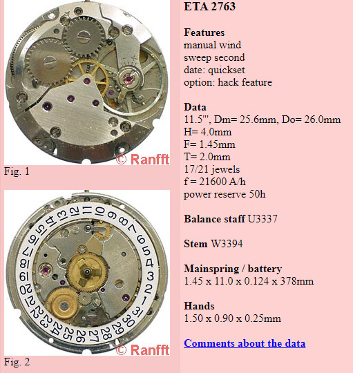

Klopt, maar de ETA 2763 is volgens mij (gesteund door de niet alles maar wel veel wetende Herr Doctor Ranfft) is een handopwinder. Dus als daar de veer slipt is dat inderdaad niet zoals dat hoort.

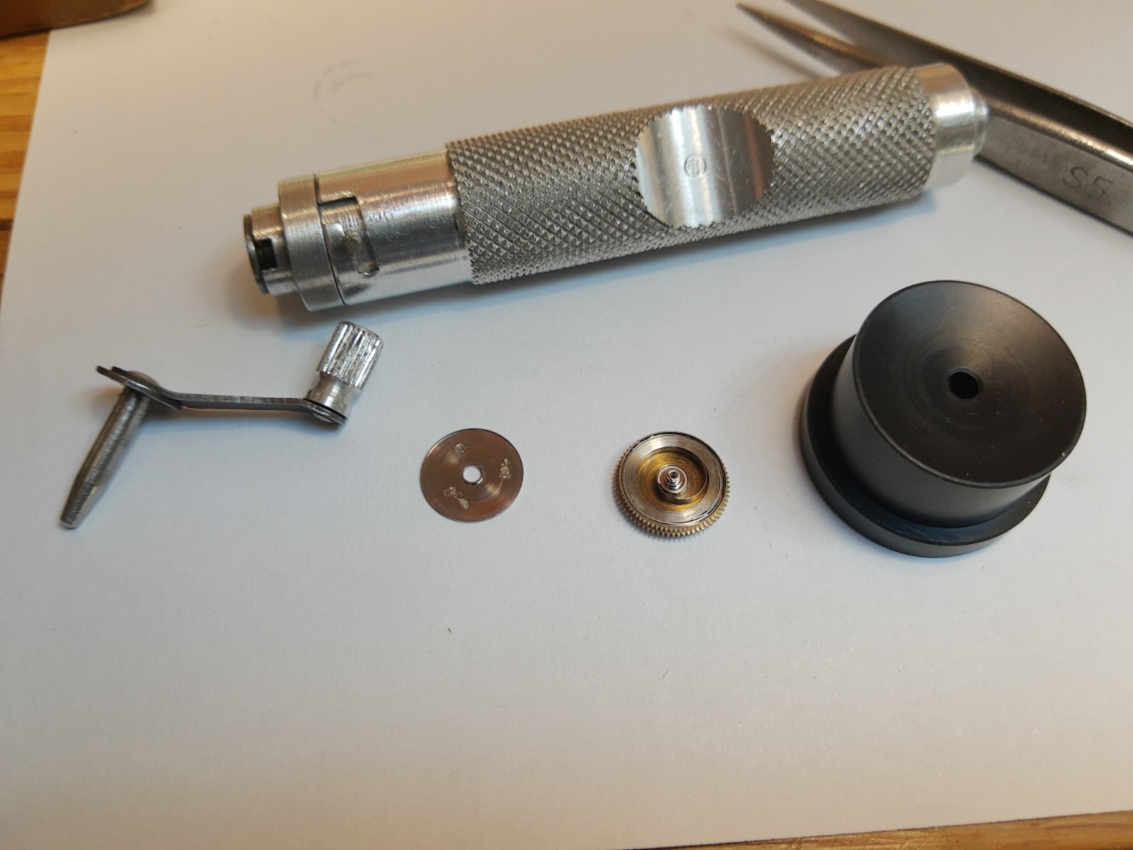

Op zich is een nieuwe veer plaatsen goed te doen voor een beginner.
Alleen de schroef in de tonas losmaken, tonrad werwijderen.
Dan de brug er af ook heel simpel.
Een nieuwe veer komt meestal netjes opgerold in een houder, je drukt de veer eenvoudig in de veerton en monteren in omgekeerde volgorde.
Vergeet niet de as goed te plaatsen zodat die inhaakt in het oogje van de veer.
