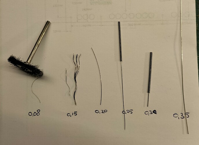

In geval van nood en ook om het uurwerk werkend te krijgen, heb ik al vaker een nieuw veertje moeten maken.
Materiaal dat ik ervoor gebruik is afkomstig van dun rvs staaldraad, staalborstel van dremel, naald van dry needling of accupunctuur naald, afhankelijk van de benodigde dikte en kracht die het veertje moet hebben.
Is wel altijd ff goed testen of alles wel werkt.

Met een klein tangetje en/of de punt van de pincet, kun je vervolgens een werkend model maken.

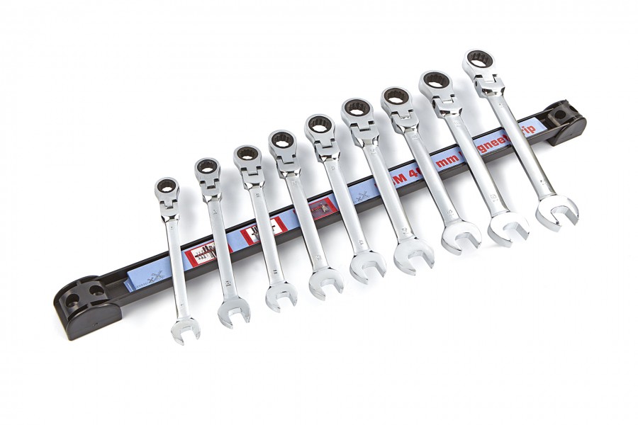

kan Peter bijtreden, hierbij de niet Bergeon oplossing
magnetische gereedschapshouder
daarna de veer wel demagnetiseren
Ik heb een lange sterk magnetische strip(sleutelophangsysteem van het bekende zweedse meubelhuis)
Sindsdien heb ik de looplamp nog nauwelijks nodig.

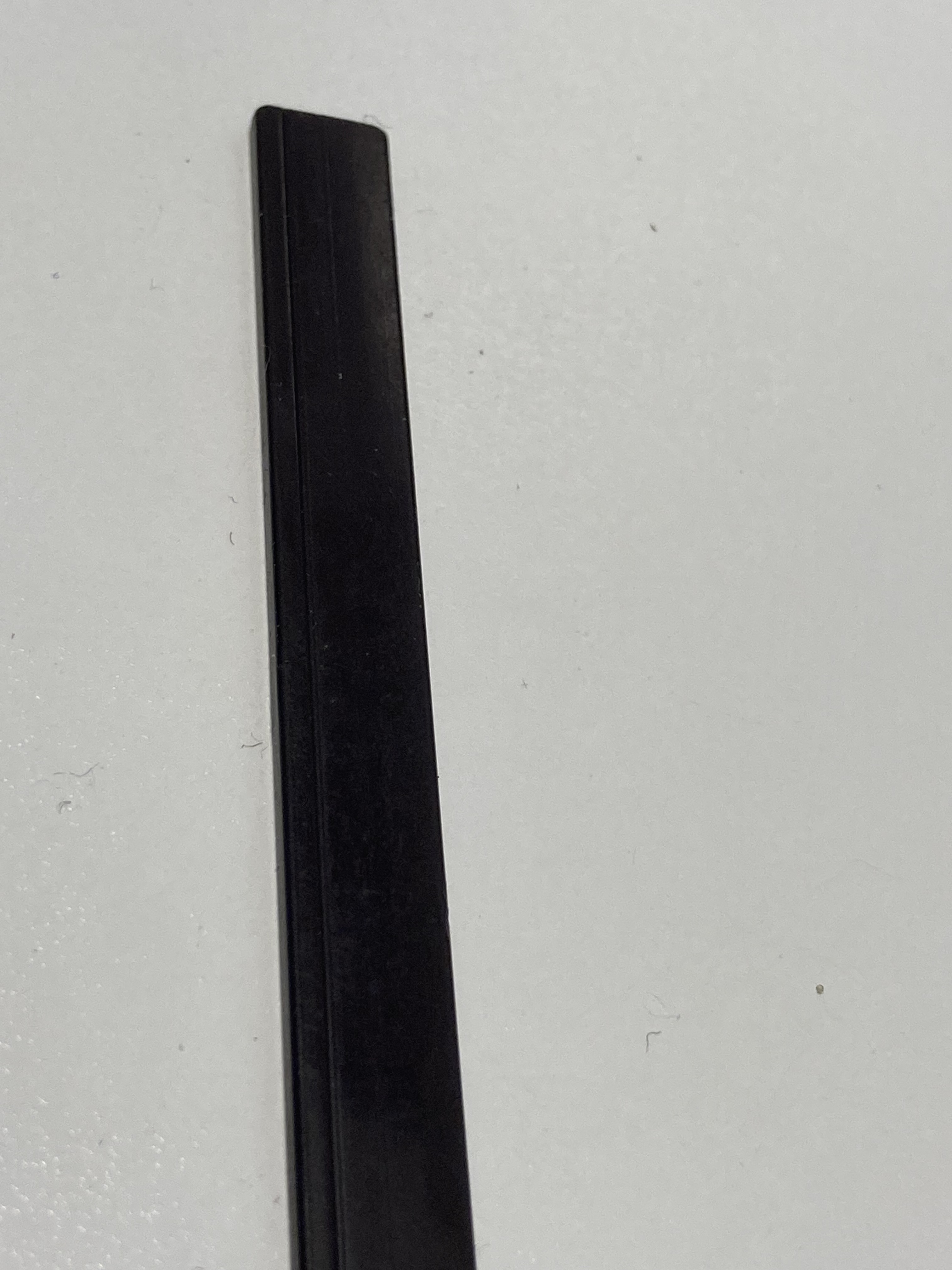

Een oude diepvries of koelkast heeft in het deurrubber een prachtige magneetstrip zitten.
Dus kijk maar even bij de sloop, mes in het rubber en er komt een bruinachtige strip tevoorschijn die je kunt knippen op de gewenste lengte. Is mooi dun en past overal onder. Let wel op dat een kant magnetisch is, dus de juiste kant op de grond!
