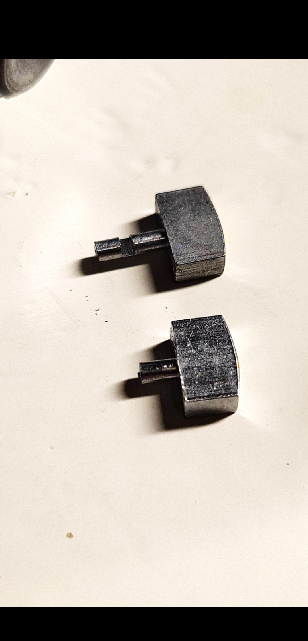

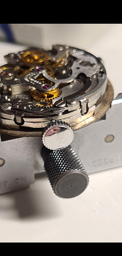

Ik heb een Venus 188 uurwerk gekocht en een new old stock kast met pushers gevonden. Het past keurig maar hoe monteer ik de pushers? Hoort dit wel bij elkaar? Zie foto’s.
Gr, Hubert

Chronograaf start en stop lichter demonteren de start en stop knoppen in de gaten stoppen en dan de chronograaf start en stop lichter weer monteren.
Succes met de montage👍
Ah, dat verklaart een hoop. Dat betekent dat de ene pusher is afgebroken. Ik zal hem repareren of een nieuwe maken. Onwijs bedankt!
Het gedeelte op de hefboom of commande waar de drukker op drukt is voor waterdichte drukkers, het gedeelte van de hefboom is te lang om uw drukker onder door te laten gaan.
Moet aangepast worden door in te korten of vervangen door aangepast model.
