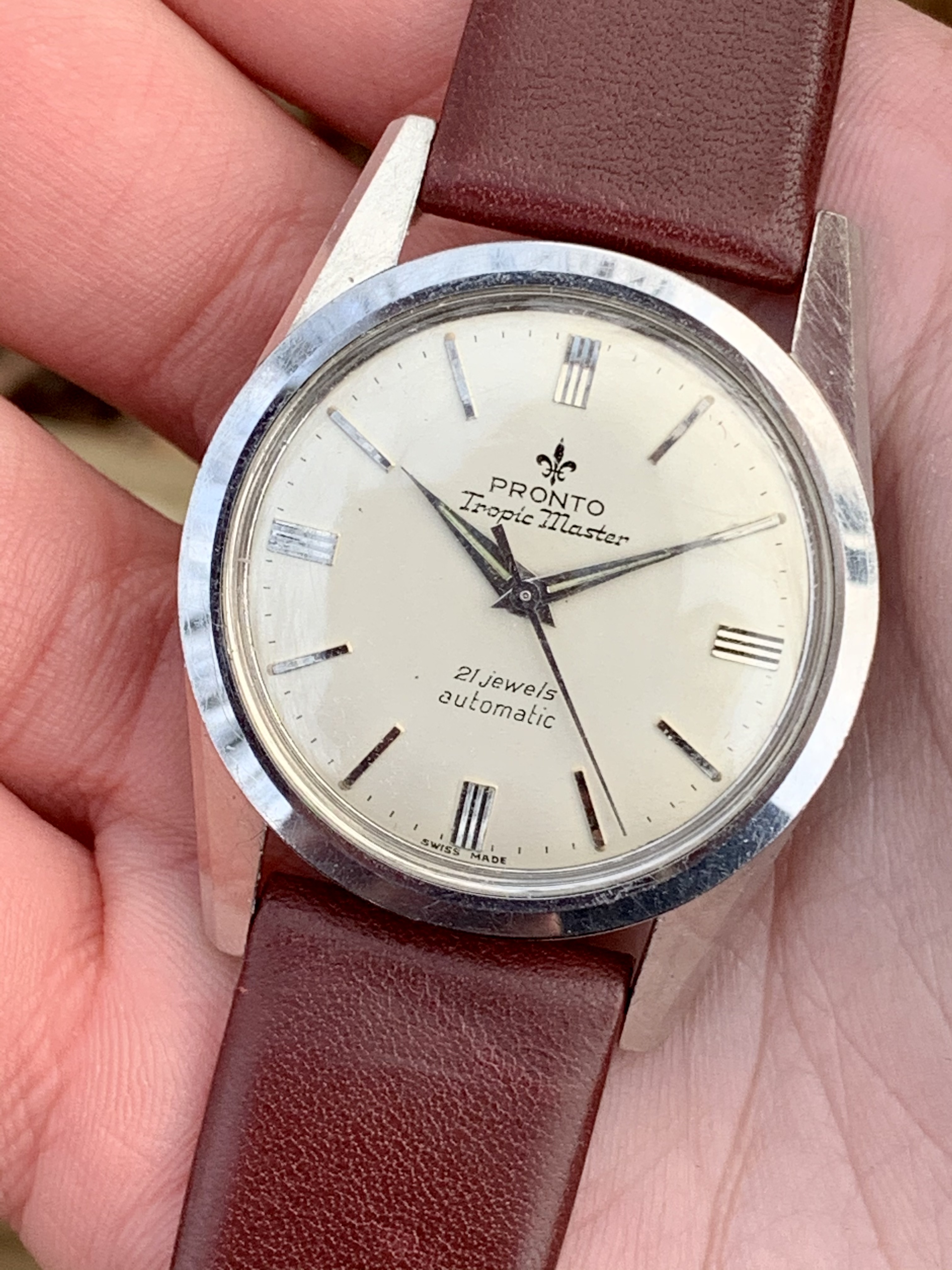

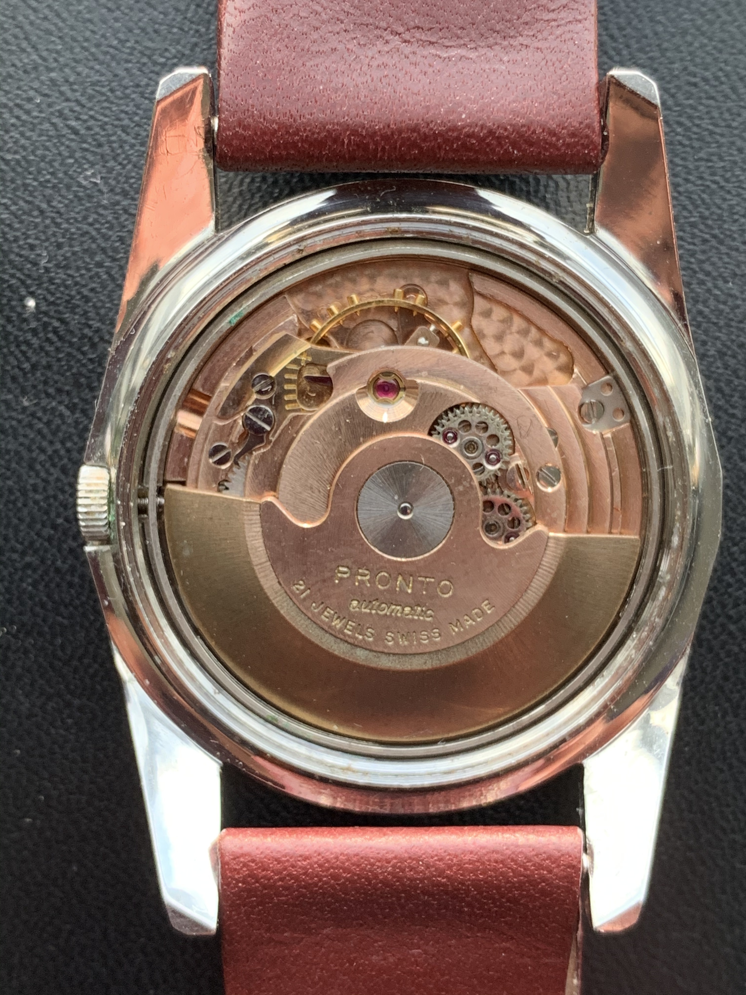

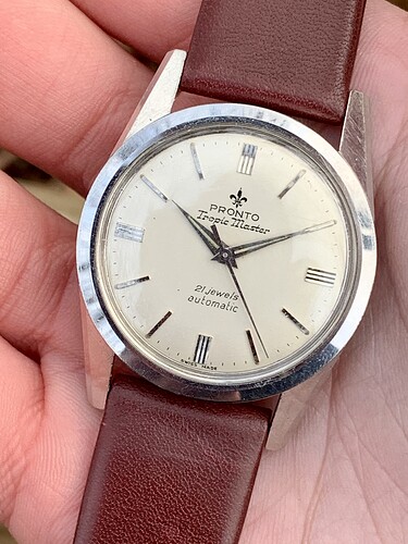

Dit is dus iets wat ik voorlopig niet ga doen, als ik het al ooit ga doen. Ik ben aan het onderhandelen over een Pronto met een ETA uurwerk erin. Daar zullen makkelijker onderdelen voor te krijgen zijn en is het een onbekend merk, waardoor ik qua aanschaf ook niet enorm de mist in ga bij een miskoop. Die Eternamatics kan ik bijna niets over vinden, dus daar waag ik me voorlopig ook niet aan.
Foto’tje van die Pronto? En wat moeten ze ervoor hebben?

De beste man vraagt er meer dan €200 voor, maar dat vind ik hem niet waard. Hij heeft namelijk geen service geschiedenis en heeft er wel een nodig. Ik zag een identieke (misschien wel dezelfde) rond de jaarwisseling weggaan voor €75.
Ik vind de aanschaf nog niet eens zo gek qua prijs, maar ik heb geen idee wat een service voor zoiets moet kosten en wat er nog aan onderdelen te krijgen is. Het is namelijk wel een in-house uurwerk. Dat is wat me ervan weerhoudt.
Service voor time-only of desnoods datum erbij zal max. 200 euro belopen voor eender welk vintage uurwerk. Staar je ook niet te blind op een service. Het is altijd aan te raden doch niet vaak noodzakelijk. Als een horloge +/- 2 min per dag loopt dan vind ik het wel best.

Ik ben overeengekomen over de Pronto voor een prijs van €125 inclusief verzending. Hij loopt 50 seconden achter volgens de eigenaar en kan een service gebruiken. Dus ik ga hem eerst even een tijdje dragen en dan op zoek naar een horlogemaker in de buurt van Rotterdam die hem zou kunnen servicen voor een normale prijs.
