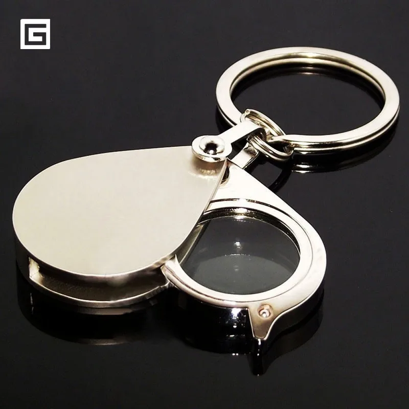

Ik gebruik gewoonlijk ook een oogloep, maar wat ik ook erg handig vind is een los loepje. Ik heb deze van Aliexpress …
… en daar ben ik ontzettend tevreden over! Gaat ook overal mee naartoe.
Had ik ook. Aan mijn moeder gegeven.
Ze zei nog dat ik niet mocht vertellen dat ze die van jou had gekregen…

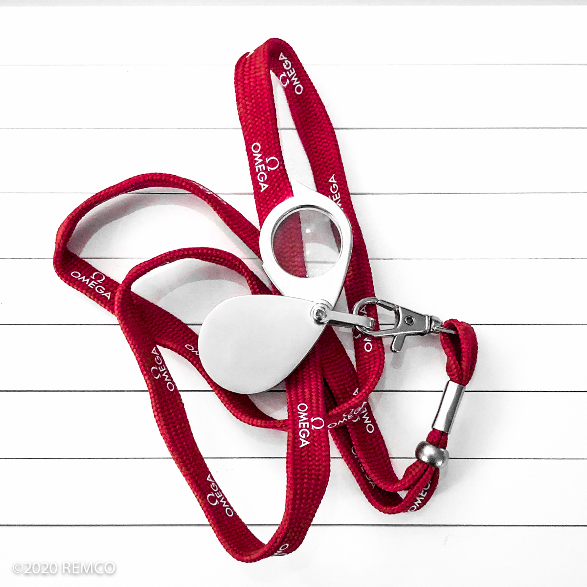

Ja die heb ik ook in mijn tas als ik soms ergens een horloge koop via MP
Zojuist die keyring loep besteld bij ali
1 euro en 88 centen haha

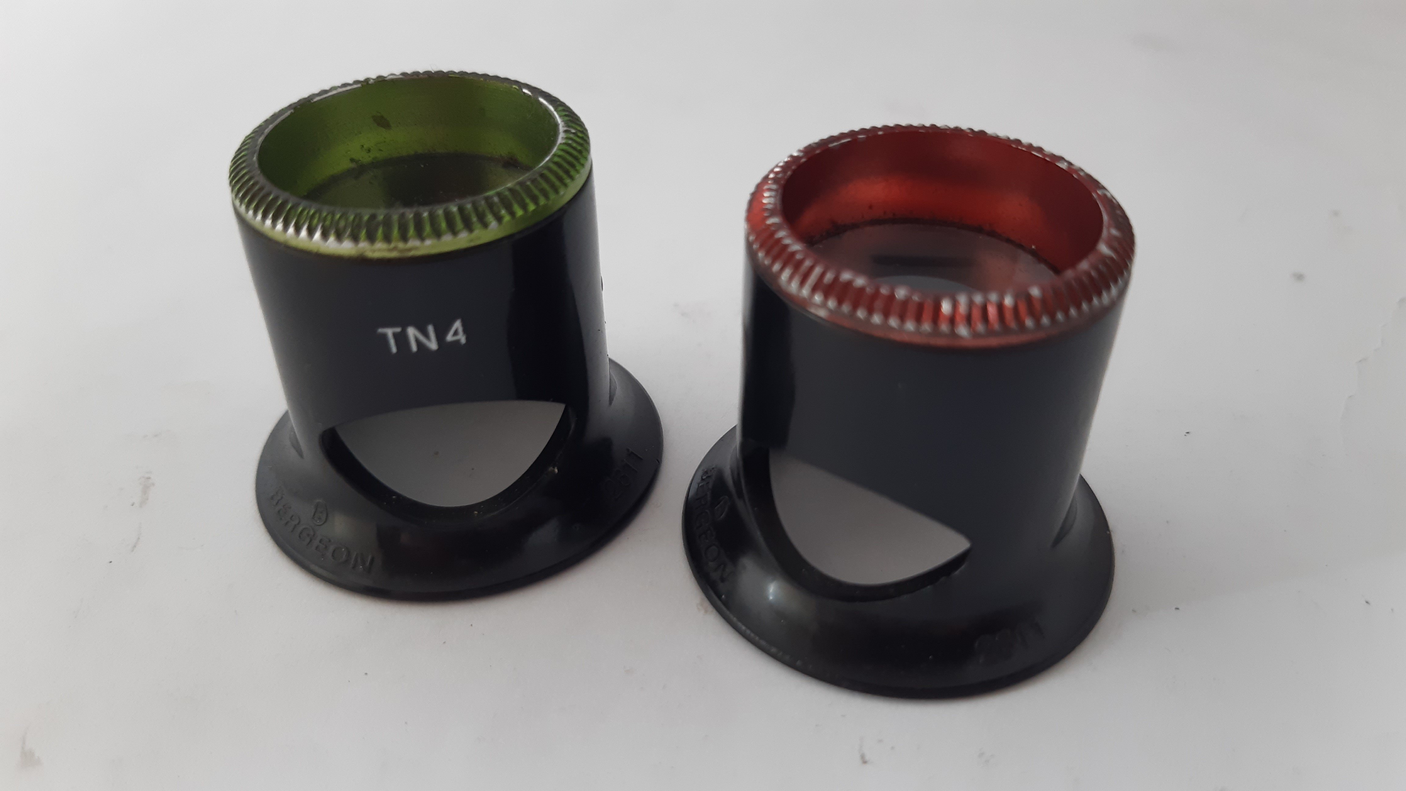

niet meerdere gaatjes, maar 1 grote inkeping, die maakt dat je gewoon door de onderkant van je loupe kan kijken, Ik vind het heerlijk!.. de beste uitvinding sinds het gesneden brood!.
Voor’t gemak heb ik de bezels een kleurtje gegeven, Groen =2½ keer vergroten voor het normale werk, en Rood = 5 keer vergroten voor het priegelwerk
Ik heb voor in de werkplaats een oogloupje dat dezelfde vorm heeft als deze van Bergeon, maar dan zonder dat gat… daar heb ik meteen de zaag in gezet, Letterlijk
