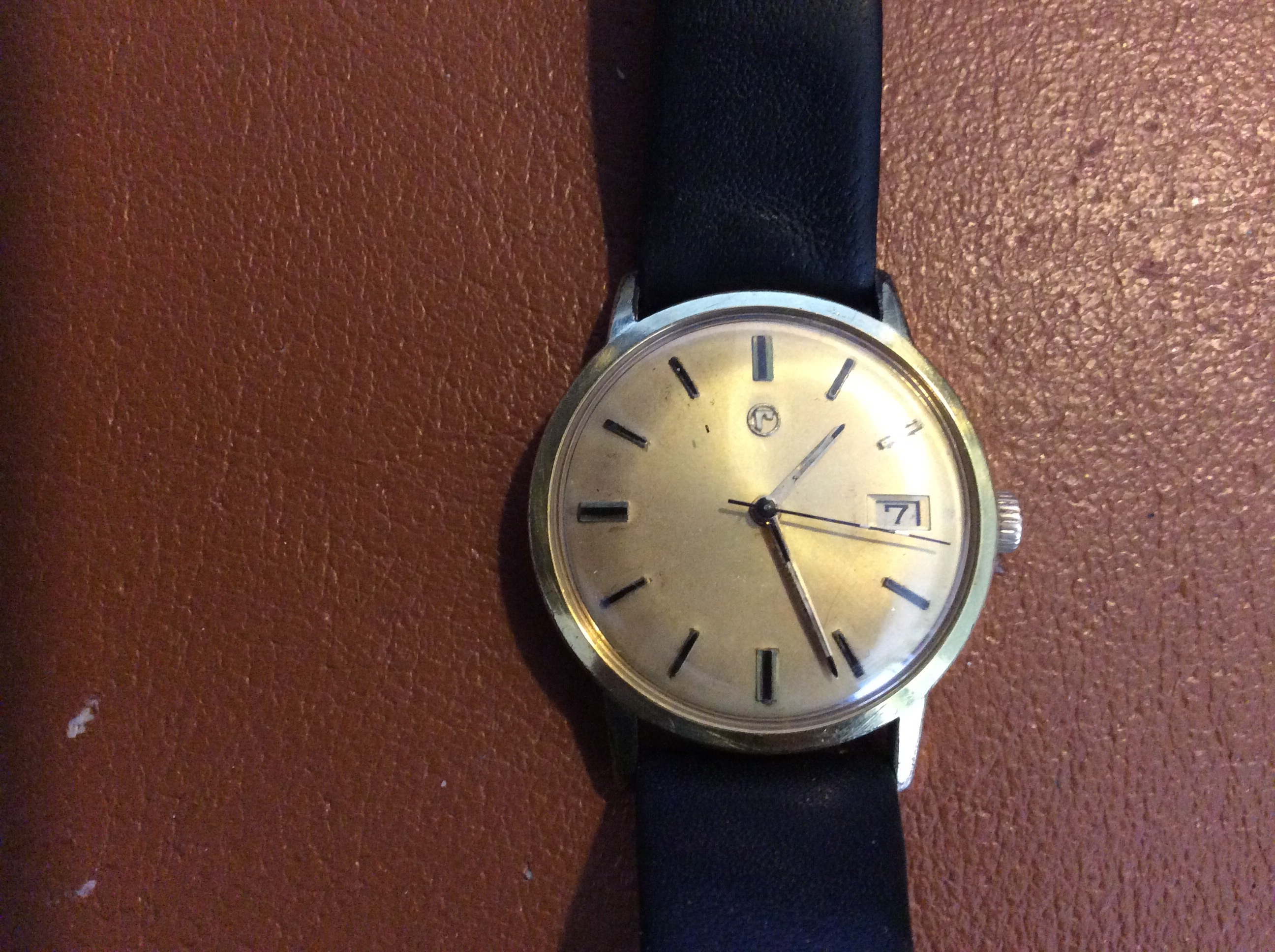

Een tijdje geleden rommelde ik door mijn verzameling horloges en had een schoonmaakwoede. Je kent het wel bandjes die worden gewisseld, glaasjes vervangen en ook had mijn Roamer Vanguard (cal. MST-802)
een schoonmaakbehandeling verdiend.Ik heb nog niet zo veel ervaring met het in- en uit elkaar halen van horloges, maar je moet toch ergens beginnen. Ik had al wat geoefend op echt kapotte horloges en durfde het wel aan. Zo gezegd, zo gedaan; Bandje eraf, deksel los gewipt, kroon er uit, ring die het horloge in de kast vastzet los en het uurwerk gescheiden van de kast. De kast kon al heerlijk schoon liggen worden in het ultrasone badje. Kroon erbij; smeren doen we wel later.

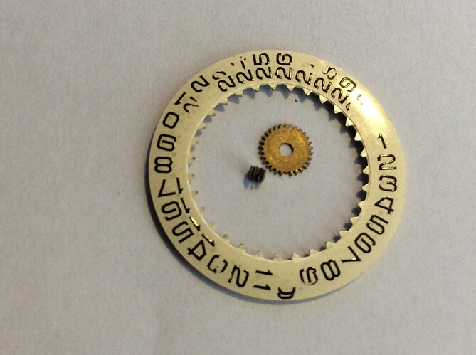

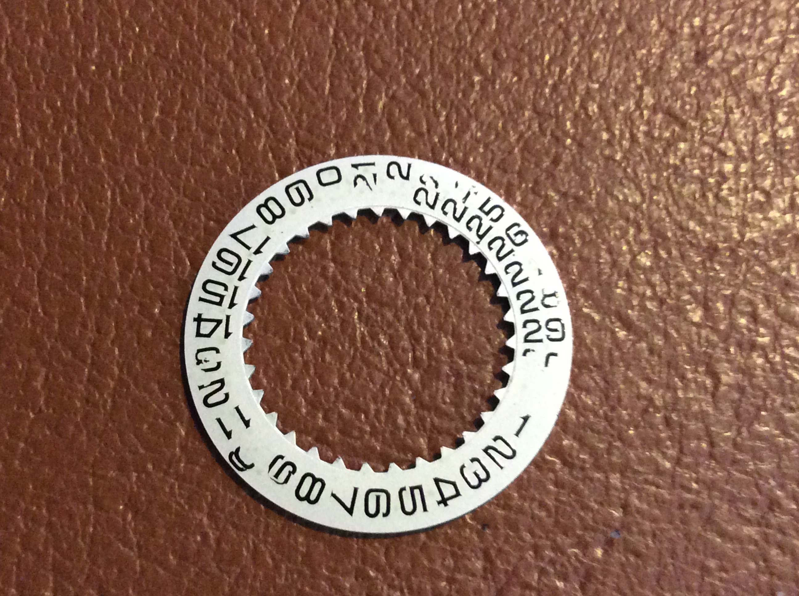

Dan het geheel op de rug gelegd en afzonderlijk de wijzers eraf gehaald en dan de wijzerplaat los. Datumschijf eraf en mee in de ultrasoon: FOUT!! Nooit doen, de datumschijf was van metaal met plastic plakcijfertjes en die laten los in het badje…

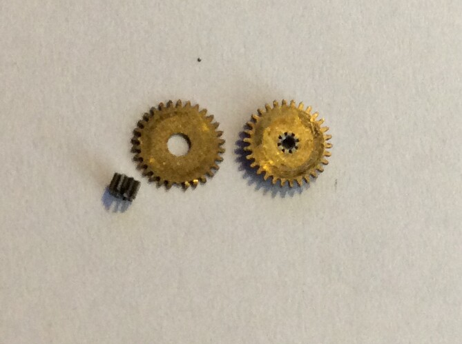

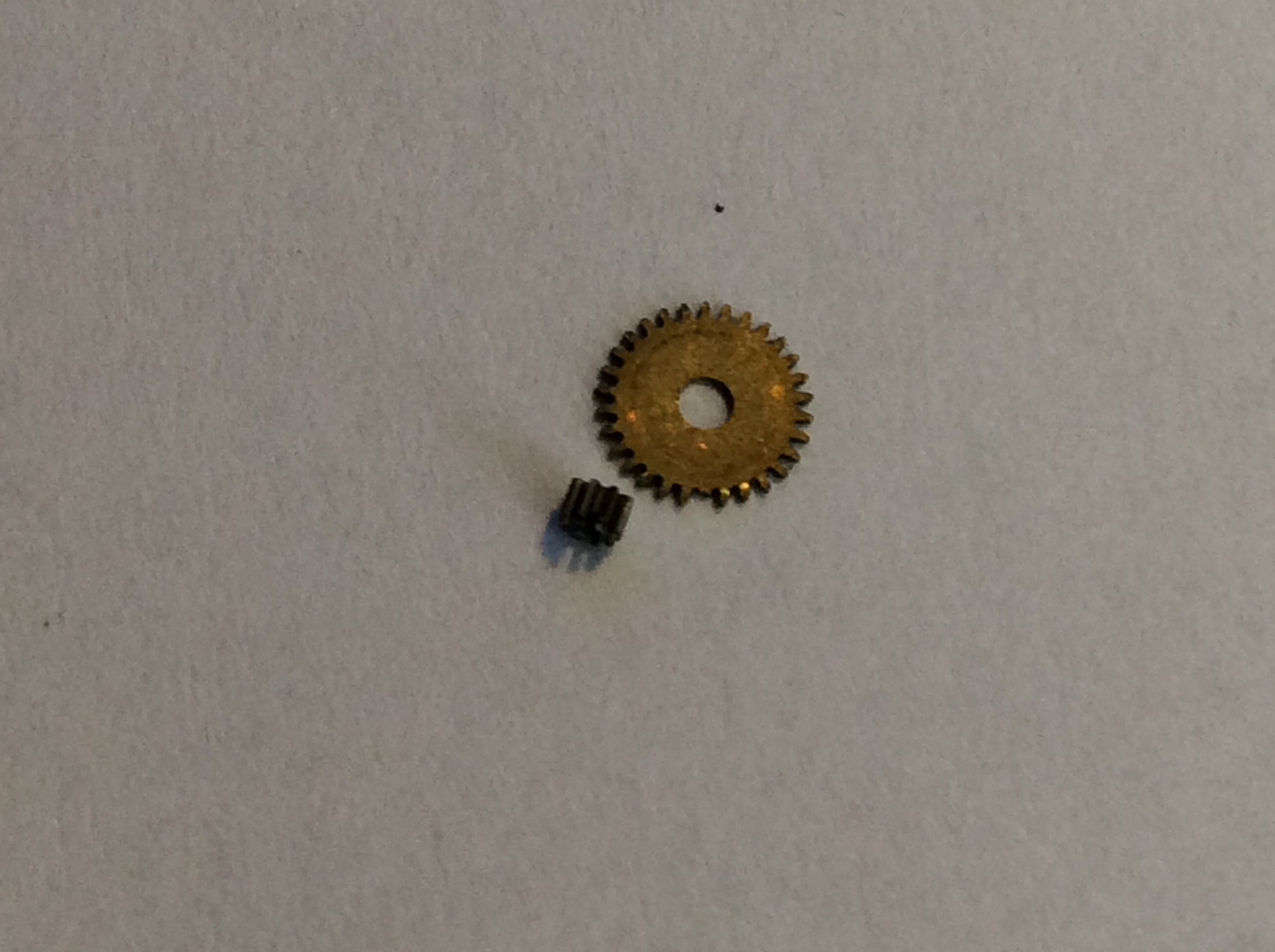

@#$%&*!!! Wat nu! Topic aangemaakt om hulp te vragen en proberen om een ander tussenrad te kunnen ristelen. Wat was er gebeurd? Het tussenrad tussen aandrijving en urenrad en minuutpijp was losgekomen. Het kleine tandwiel was losgetrokken van het rad, waardoor er geen tijd meer kon worden weergegeven. En een datumschijf waar cijfers aan ontbraken.
De schouders naar beneden en balen. Balen als een stekker, Horloges repareren is echt vakwerk en ik ben nog te onervaren. Maar ik wil het wel echt leren! (Schoonhoven; in januari ga ik beginnen met de eerste cursus.Na wat reacties op het eerdere topic kon niemand me echt helpen, want Roamer gebruikt geen standaard tussenraden, maar aan de onderzijde is deze iets breder dan een standaardrad:
dus de raderen die ik nog had pasten niet en lagen op de brede basis en wipten dan op en grepen niet in de andere tandwieltjes.Een goed advies kreeg ik om een donoruurwerk op de kop te tikken. Geloof me dat is de uitkomst geweest van dit hele verhaal. Via Ebay kon ik in eerste instantie bij een Italiaanse verkoper een NOS datumschijf kopen voor € 10,- excl. verzenden, maar die had geen tussenrad. Overigens hoorde ik bij mijn Roamer de veerton ‘terugslaan’ als ik het horloge ongeveer 5 slagen had gegeven. De gangreserve heb ik niet gemeten, maar 5 slagen is niet erg lang geloof ik. Dus kon ik het horloge niet maximaal opwinden en moest ik dagelijks meerdere keren per dag een aantal keer een slagje geven.

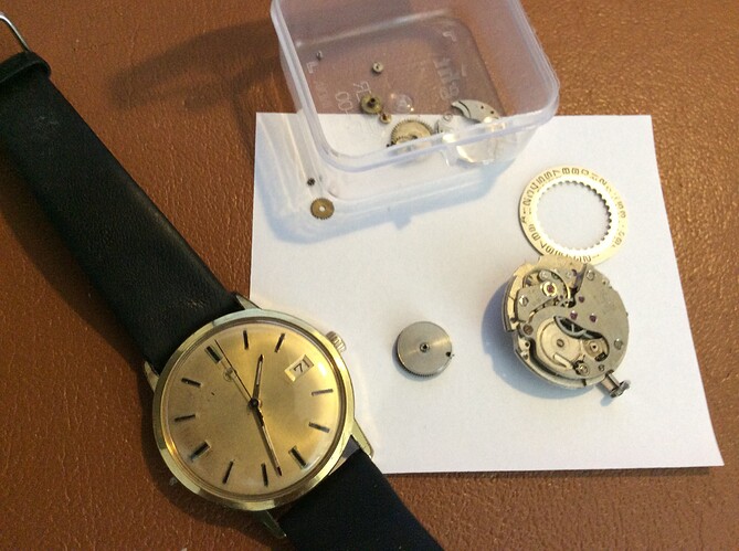

Tot mijn verbazing vond ik gisteren al een pakje uit Mumbai op de mat. Meteen in de gloria en wat is er meer rustgevend op een zondagmorgen? Juist met je donoruurwerk aan de gang om de onderdelen die je nodig hebt te vervangen om je eigen “Prutswerk” te herstellen.
In drie uurtjes werk heb ik het volgende gedaan:
Uit elkaar halen van het donoruurwerk en de onderdelen schoongemaakt
datumschijf, tussenrad en veerton vervangen
Ingebouwd in het (het lag al uit elkaar) eigen uurwerk
Balen want het geheel liep even en na assemblage in de kast viel hij steeds stil. (Wat kan het zijn?)
Oorzaak: secondewijzer liep tegen het glas
Secondenwijzer met beleid een beetje verbogen en wat dieper in de as gezet
compleet wederom geassembleerd, olie gegeven in de ‘rubis’
Vingers gekruisd houden en de eerste minuut op de seconde volgen wat er gebeurt
ook de tweede minuut tot op de seconde volgen wat er gebeurt, maar dan met minder spanning
Genieten van mijn eerste klus die gelukt is m.b.v. een donoruurwerk. YES gelukt! En nu de PC aan om dit te delen in het Forum!!
