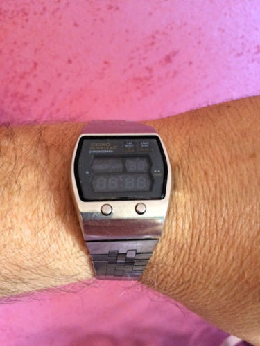

Even kijken op Ebay, leuke Seikolcd chrono uit 1975, gauw even bieden want er zijn nog maar 10 seconden over. Gewonnen! Even het plaatje bekijken want een seiko 0634 voor 22,50 is wel érg voordelig.
Oeps.
Zwart dood lcd scherm.
En hij komt uit Italië. En de verkoper doet niet aan paypal :frowning:
Nou ja, ik heb geboden, eigen schuld, dus mijn verantwoordelijkheid maar nemen.
Het horloge kwam zelfs aan!
En de 0634 module leeft, na testen op mijn quartz tester. (want je ziet natuurlijk niets)

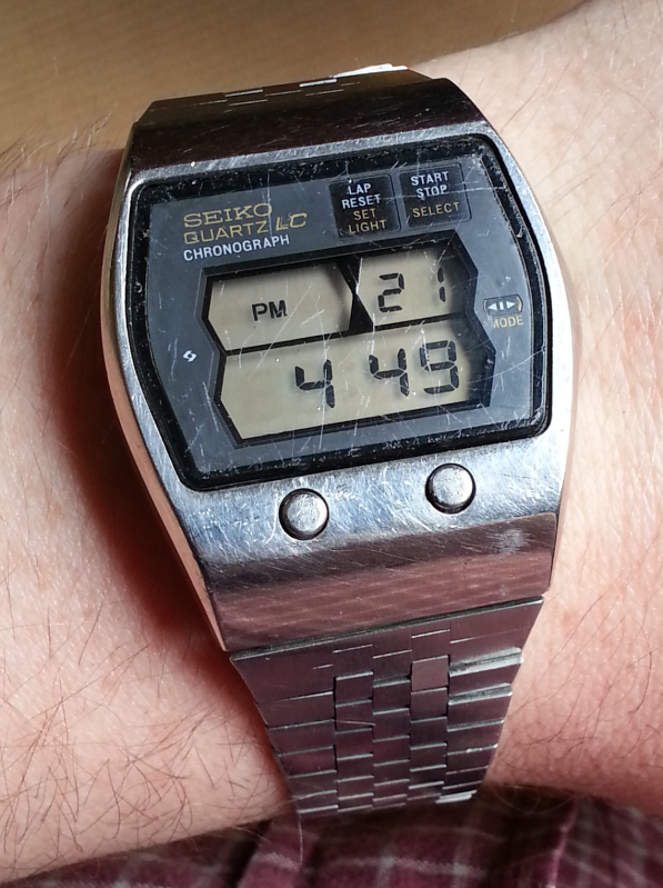

Had ik niet ooit een dode 0634 gekregen van Jeanot? Ja inderdaad! Met een goed werkend lcd display met wel een heel erg versleten polarisatie filter bovenop. Donker en een oranje vlek. Dus het bedrukte filter van het zwarte display afgehaald, (met scherp hobby mesje) lukte ook nog! Het andere filter kreeg ik helaas niet goed los. (kapot)
Filter op het donor display leggen, zonder lijm, wat klooien en dan krijg je dit resultaat.
Niet slecht dacht ik zo. Hij kan nog iets netter, maar dan moet ik een enge klem losmaken en ik heb het donordisplay al genoeg stress aangedaan, straks gaat ie stuk. Ik ben heel tevreden :slight_smile: En nu is ie weer “origineel”. Deze variant van de 0634 is de enige met zo’n display met opdruk.

@Paul_K voor en achter een lcd display zit een polarisatie filter, om de lcd cijfers zichtbaar te maken. Die kunnen o.a. door invloed van uv licht verouderen, worden donker, regenboog achtige vlekken. Soms is het bijna onmogelijk de cijfers te zien, alsof de batterij bijna op is. Vervangen van het bovenste filter is meestal voldoende.

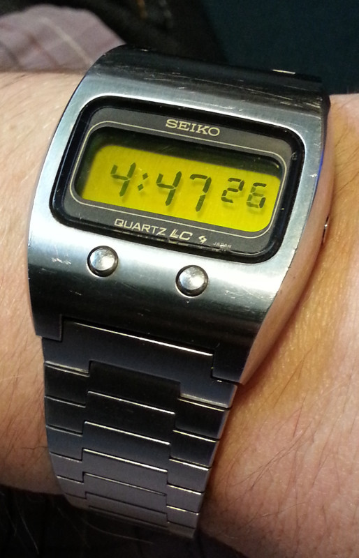

@Frans53 er zijn niet zoveel Seiko’s met twee knopjes uit de jaren '70! De 0624 is de eerste lcd seiko die beschikbaar werd voor de internationale markt.
(heb ik ook)
Verder de vele 0634 varianten. (even op google Seiko 0634 intikken)
En er is het eerste horloge van Seiko met een alarm, tik maar Seiko A029 in, in google.
