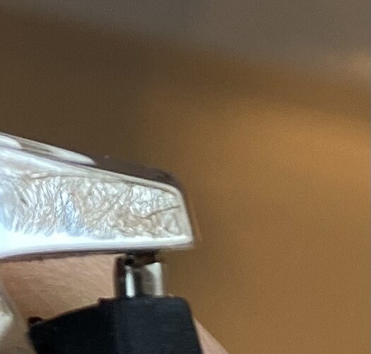

Denk dat de foto wat ongelukkig is ⦠je kijkt naar de kopse kant van een zo goed als nieuwe Kaufmann ātropicā, dus als het even kan bespaar ik die en houd ik 50 Euro in mijn zak.

Begrijpelijk. Zal de foto dan zijn idd.
Maar de band is te smal lijkt het ook dus misschien heb je alsnog ruimte om alleen de pins door te knippen?
Ik trek 'm naar beneden op de foto
Dat was mijn eerste gedachte, maar dan moet het wel een kleine nijptang zijn.

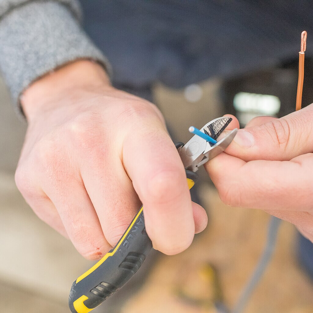

Inknippen met een sterke maar fijne zijkniptang. Dan heb je een zwak punt en dan met een schroevendraaier tussen de kastrand en de pin de pen kapot breken op het al ingedeukte, ingeknipte punt. Gaat eigenlijk altijd makkelijk en veilig zo.
Was al aan het bedenken of dat misschien handiger is dan een kopsnijtang.
Heb deze op het oog, beetje lastig inschatten of de bek smal genoeg is voor de ruimte die ik kan creƫeren.
Beetje opletten dat er niet een deel in de lug achterblijft.
Zo heb ik het er met gemak wel uitgekregen met slechts 1 platte kop schroevendraaiertje.
Zit toch genoeg ruimte om erbij te kunnen zo?
Beetje tegendruk met je vinger zodat ie niet weer terug in het gat valt.
