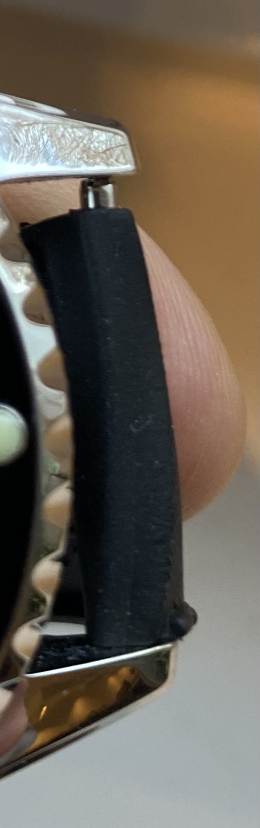

‘Gelukkig’ met een rubberen band dus ik kan wel wat ruimte maken.
Maar ik ga liever niet zelf aan de knutsel in dit geval.
Heeft iemand een tip waar ik in (de buurt van) Amsterdam bij een horlogemaker / juwelier terecht zou kunnen?
Heb ditzelfde van de week ook nog gehad met een rubber band.
Wel een goede push pin gebruikt, maar die zat hartstikke vast.
Gewoon de band één kant op trekken zoals je op de foto doet, en dan met een klein spitsbektangetje de pin vastpakken en haaksom wegbreken.
