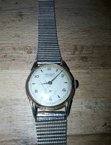

Ik ben al een tijd gefascineerd door vintage horloges. ik heb reeks meerdere horloges hersteld waar onder een Junghans en Palerma. nu stuite ik een tijd geleden op een vintage horloge van het niet zo bekende merk Vernon dit horloge is tussen de jaren 40 en 50 gemaakt en heeft een klein 15 Juwels uurwerk.
hij liep toen ik hem kocht maar hij had een beschadigd en vies huis en het glas was ook aan vervanging toe.

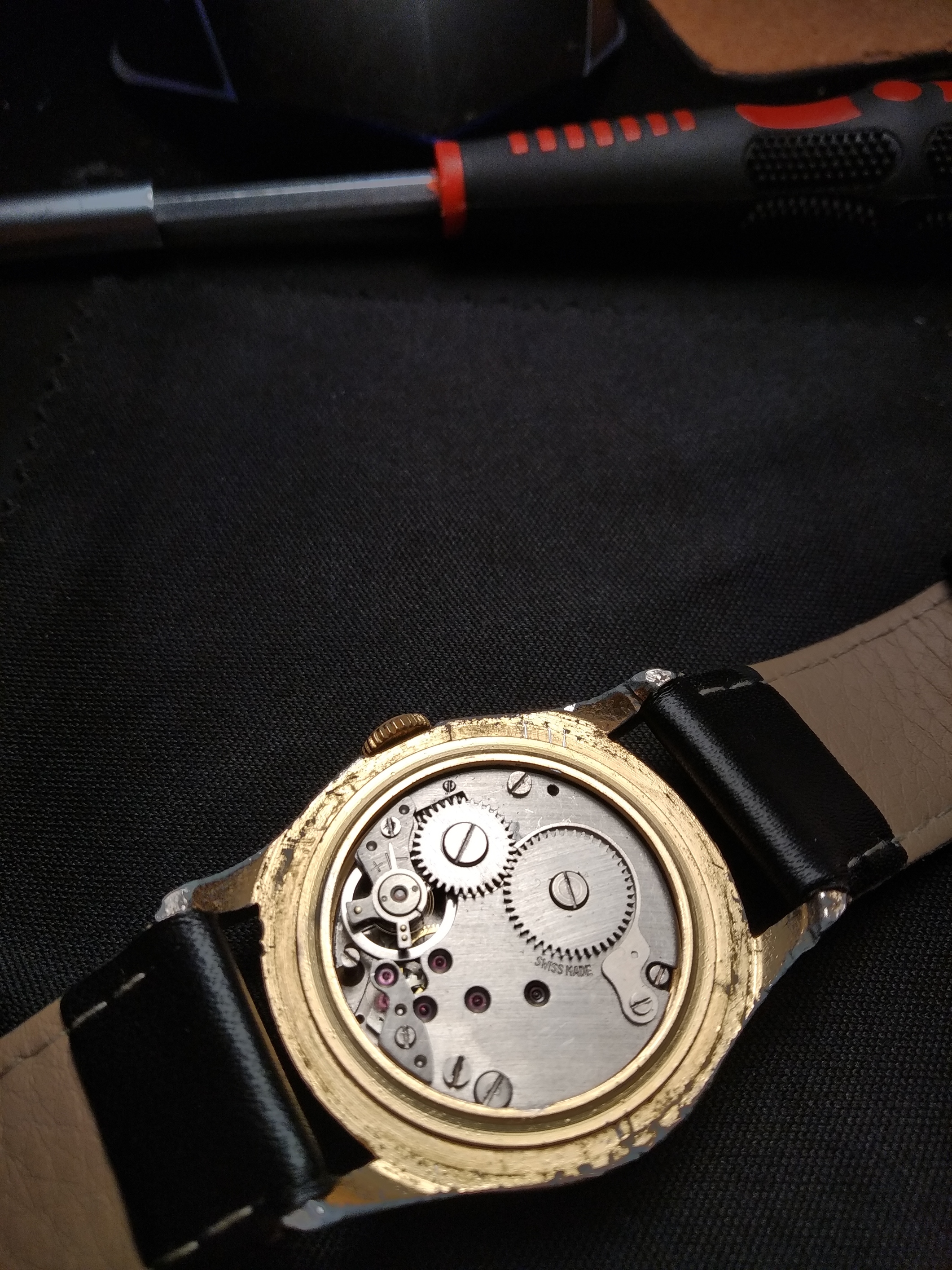

Ik heb zorgvuldig het horloge uit elkaar gehaald, het huis gereinigd en het glas vervangen dit ging gelukkig erg goed en ik was tevreden met het resultaat. toen ik het uurwerk (niks mee gedaan) terug had geplaats en hem op had gewonden liep hij keurig. ik zag later dan het uurwerk wat los zat en draaide deze vast met de opsluit schroeven, toen ik dit deed stopte het uurwerk plotseling met lopen en ik krijgt hem nog met geen mogelijkheid meer lopend. wie kan mij advies geven?

Ik ben inderdaad bekend met de plaatjes die onder de schroefjes het uurwerk vast klemmen. Dit is alleen een ander systeem met halve rondjes (niet op de foto te zien) die hem inklemmen. Hij zat wellicht eerst wat scheef. Maar ook toen ik het uurwerk eruit haalde wilde hij ook niet meer lopen.
