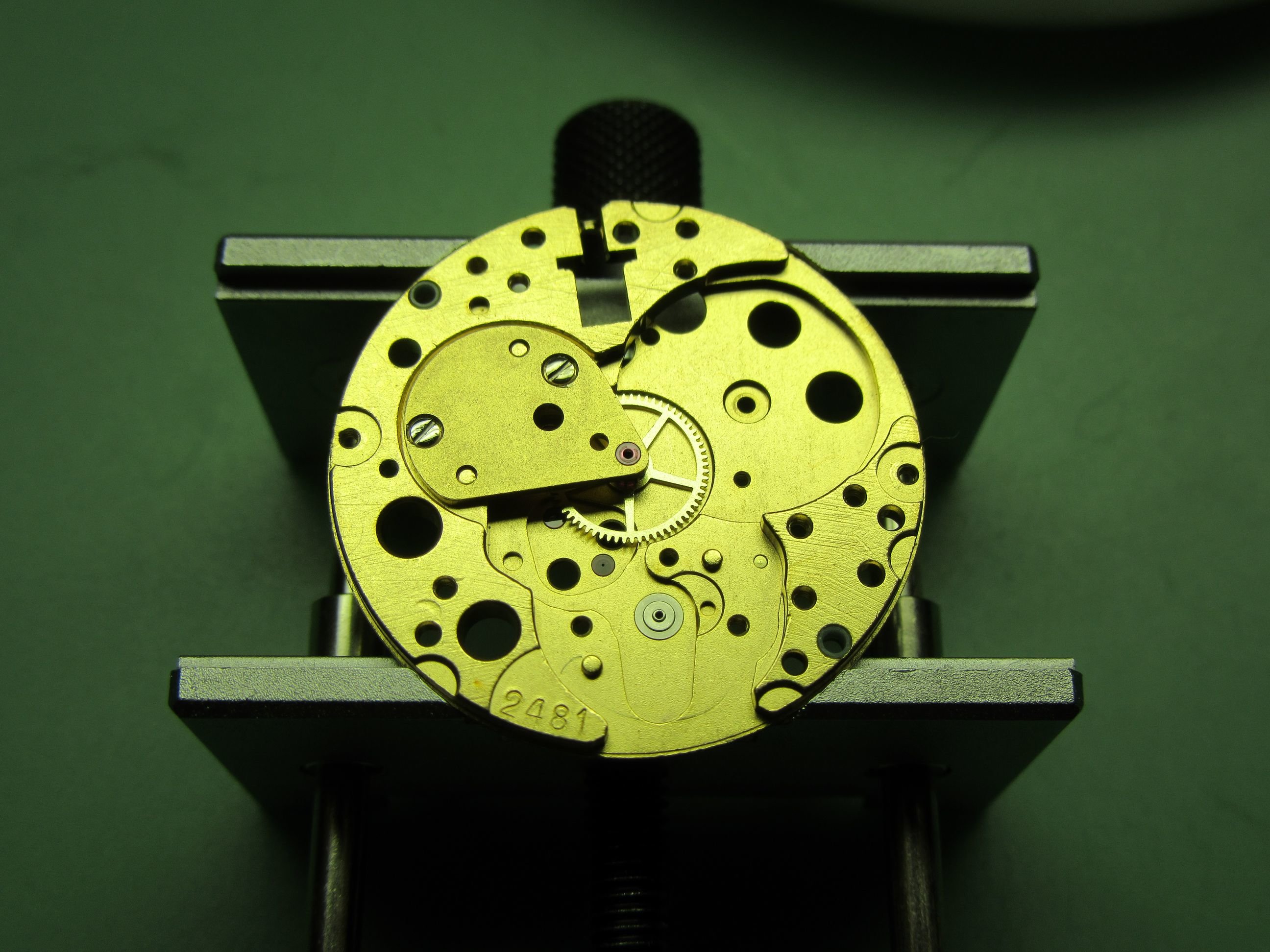

Een dorpsgenoot bracht deze mooite Pontiac binnen voor een service.
Een kwaliteitshorloge daar het een Tissot caliber 2481 bevat. Leuk om aan te werken
Alles uit elkaar gehaald en gereinigd, klaar om terug te monteren
Eerst starten we met het uurrad
Dan de rest van het radarwerk
Opwindmechanisme en uurverzetting mechanisme.
Het anker en de balans erin en het horloge begint direct mooi te tikken.
Datumverzettingsmechanisme en de datumring

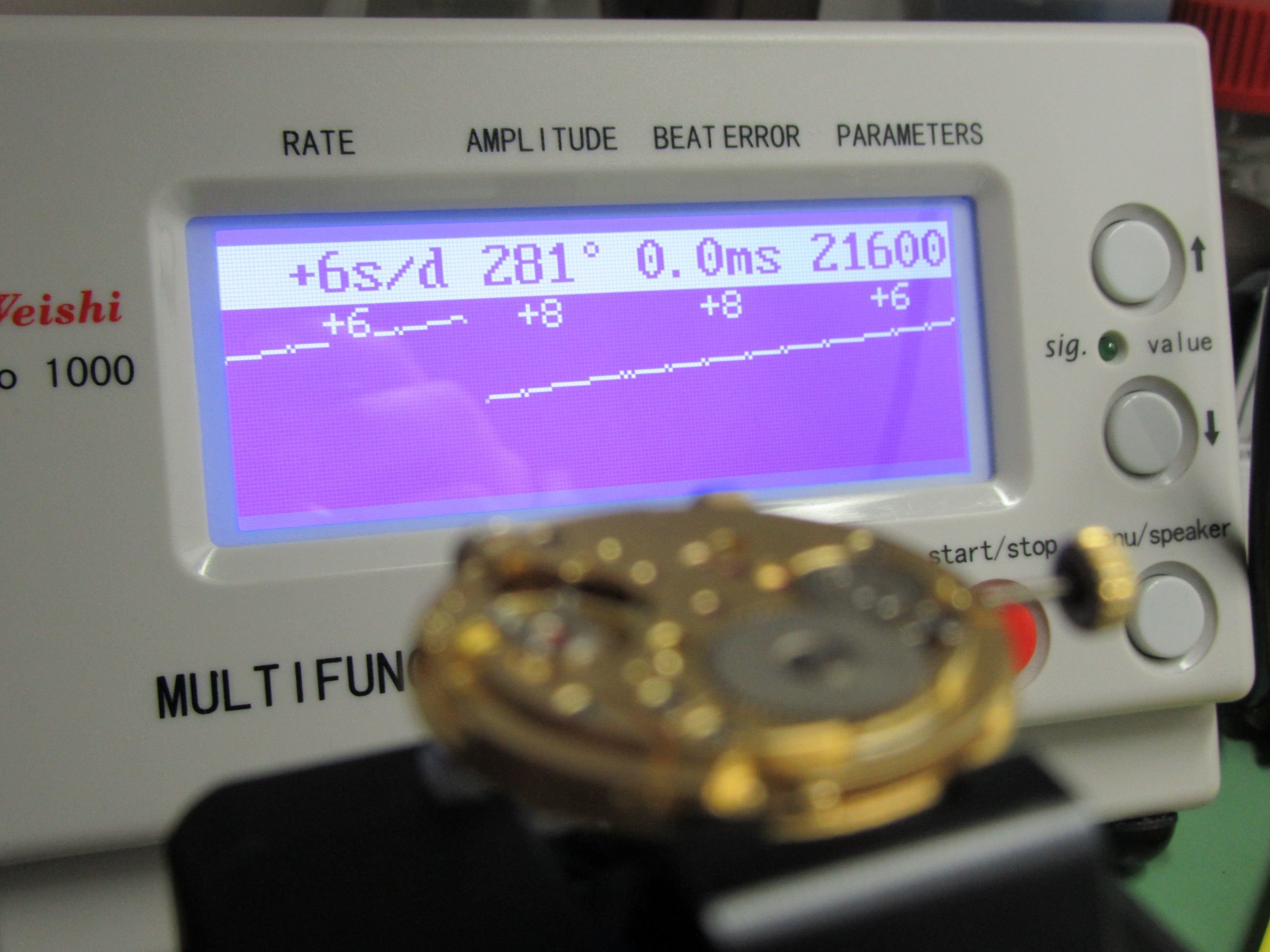

Klaar om het horloge af te regelen. Heel mooi regelbeeld voor zo’n vintage horloge. Ook mede dankzij het kwaliteit Tissot binnenwerk
Als laatste het automatic systeem monteren. Dit horloge is klaar om terug in de kast te plaatsen en kan weer vele jaren mee!
