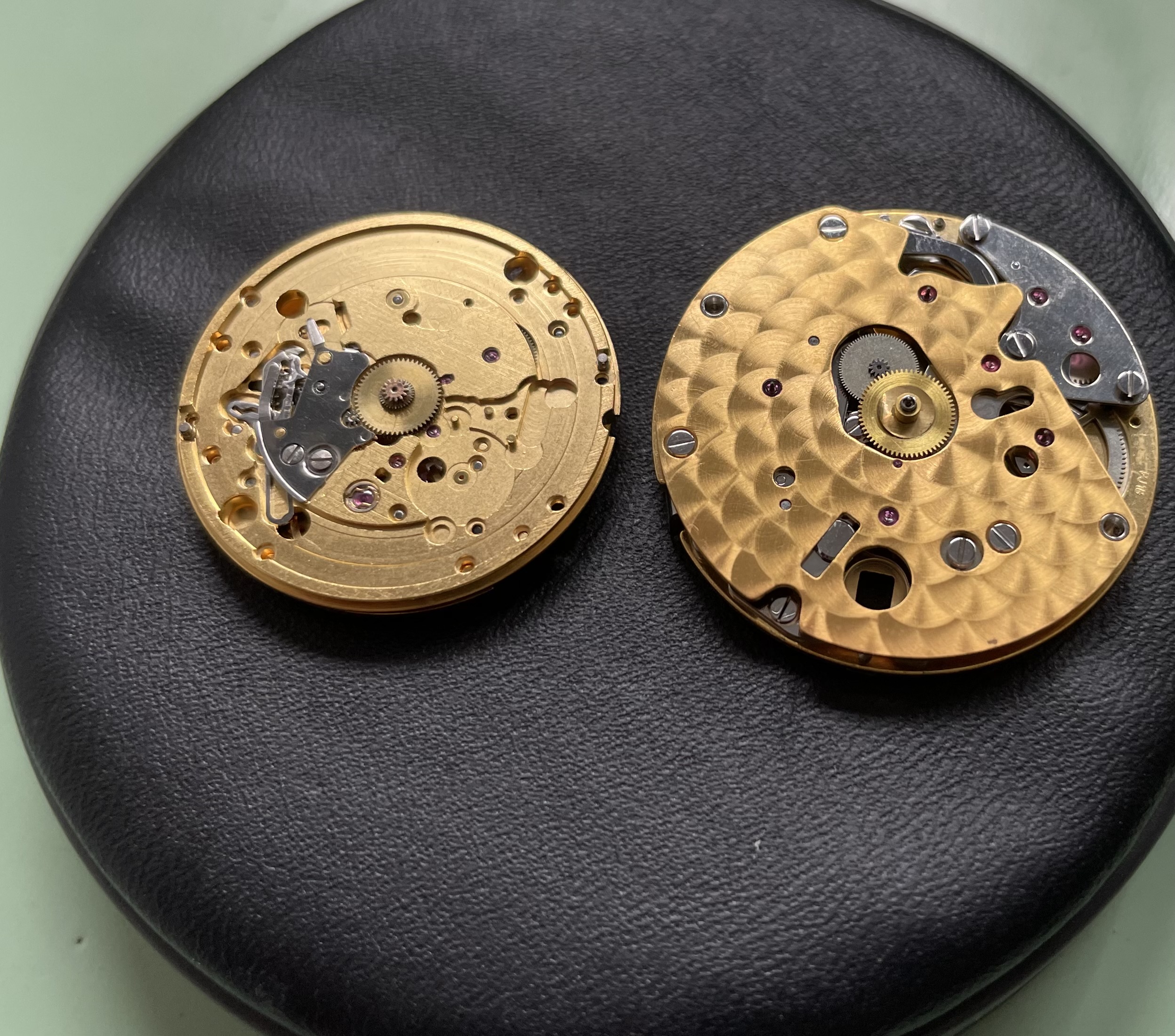

Het uurwerk bestaat uit 2 gedeeltes zoals Peter ook al aangaf. Het basis uurwerk is een werkpaard en zou iedere horlogemaker moeten kunnen servicen. De chronograaf is een losse module. Onderhouden is mogelijk maar lastig en bewerkelijk. Je kunt bv de werking niet in stappen controleren omdat alles op 1 brug zit. Er gaat best veel tijd in zitten en dat maakt dat de kosten van het onderhoud best hoog zijn.
Links basis, recht module

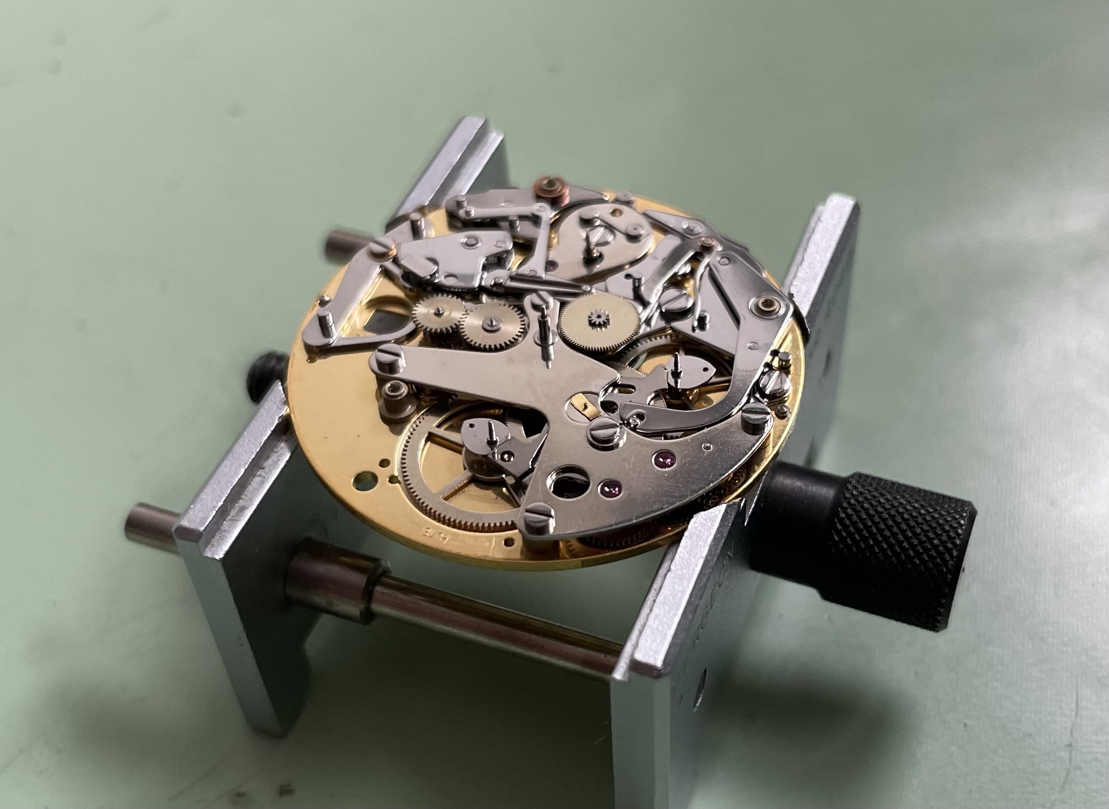

De module nu zonder brug.
Ook veel veertjes die graag lanceren. Het beste kun je iemand zoeken die ook aan Omega onderdelen kan komen. Blijf weg bij juweliers en de “ik ken iemand die het voor €100” kan. Juweliers brengen hem ook gewoon naar een horlogemaker en rekenen een aardig bedrag om hem door te schuiven naar…als je pech hebt….iemand die “het voor €100 wel wil doen”.
