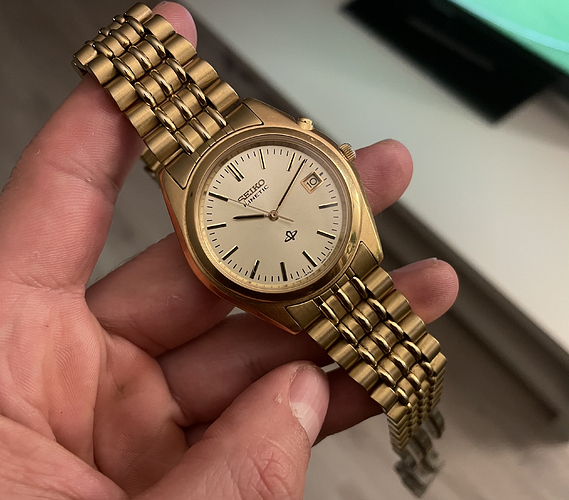

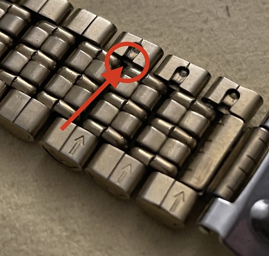

Hoe verstellen jullie een band met zulke pushpins? Ik krijg het niet voor elkaar… :sweat_smile:
Ik heb met van alles geduwd bij het bolletje, maar hij lijkt muurvast te zitten.
Eruit duwen bij dat rondje boven in zeg maar en naar buiten drukken. Dus niet waar de pijltjes staan.

Bolletje moet onder dat metalen stripje door.
Het is mij toen gelukt door zijwaarts tegen dat bolletje te blijven duwen. Maar tis flink pielen.
Ja klopt, maar zit muurvast. :rofl:

Niet op het bolletje maar ervoor
Zet er iets tussen wat sterk en dik/dun genoeg is en amg beschadigen (geen mooi schroevendraaiertje). Wrikken en duwen zonder je band te vernaggelen maar kost echt kracht.
Het pijltje geeft aan in welke richting de plaatjes weer teruggeschoven dienen te worden in de schakels. Om ze los te krijgen kun je een kleine priem of iets anders puntigs in het gaatje zetten en dan de schakel als hefboom gebruiken.
