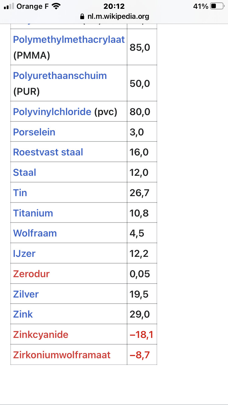

Ik vroeg me af, of de uitzettingscoëfficiënten van rvs en titanium straks een probleem zouden gaan opleveren en heb ze even opgezocht maar dat zou goed moeten gaan. Dan zou ik de tube 0,05 mm afdraaien en het weer proberen. :slightly_smiling_face:

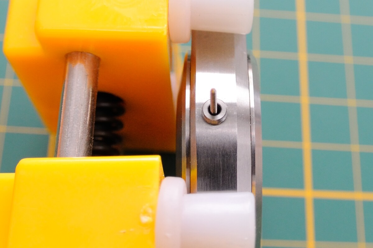

De stift is inderdaad niet helemaal goed uitgelijnd zoals op de volgende foto is te zien.
Ik heb echter ook gemerkt dat het uurwerk plus wijzerplaat niet helemaal vast zit in het kastje. Het kan dus nog enigszins aangedrukt worden. De kunststof uurwerkring (zie foto) is waarschijnlijk iets te laag. Gelukkig kan ik dit eenvoudig testen door een dunne ring in het deksel te leggen zodat de kunststof ring en het uurwerk iets omhoog worden gedrukt. Hopelijk is dat voldoende.
Dit weekend heb ik dan eindelijk een ringetje van 0.3mm gedraaid en in de bodem gelegd. Hierdoor werd het uurwerk plus wijzerplaat iets verder omhoog gedrukt zodat het keurig vast zit en de stift perfect is uitgelijnd met de tube in de kast. Op termijn zal ik toch maar een nieuwe uurwerkring draaien zodat montage ook iets eenvoudiger wordt.
