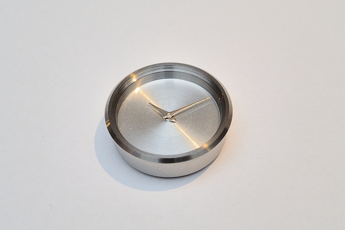

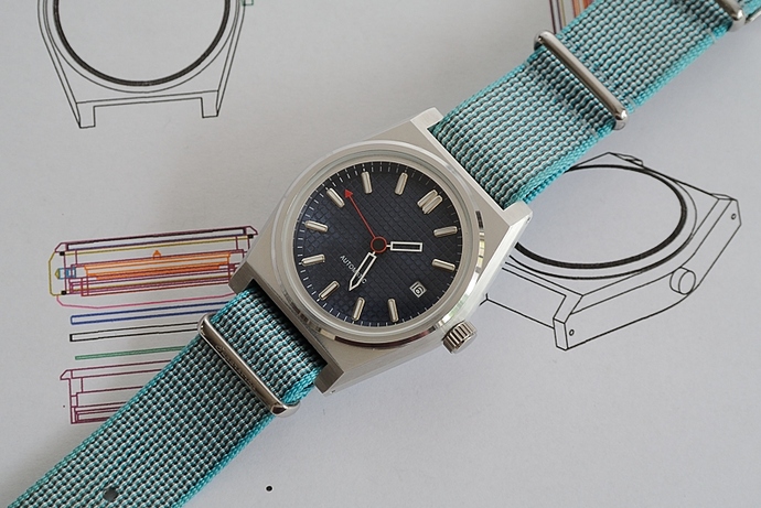

In het voorjaar ben ik geëindigd met een proto. Een quartz in aluminium.
Zie ook:
Deze heb ik in de zomer uitgebreid kunnen testen. De tweede wordt een vergelijkbaar ontwerp in een iets kleinere maat. Verder wordt het een automaat in titanium. Met een STP1-11 uurwerk en AR gecoat saffier.

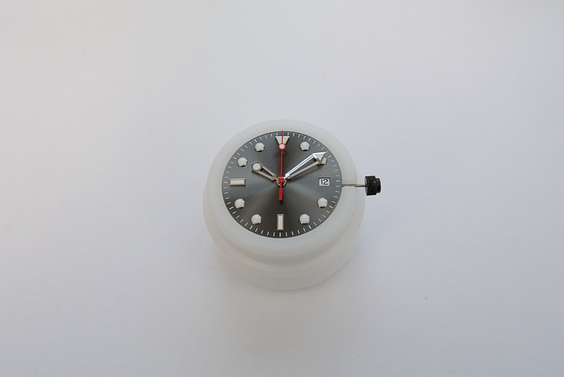

Het eerste onderdeel is gereed. Tevens heb ik een modelletje gemaakt van het uurwerk plus wijzerplaat dat ik kan gebruiken voor passen en meten.
De wijzerplaat en wijzers hebben de volgende uitvoering:

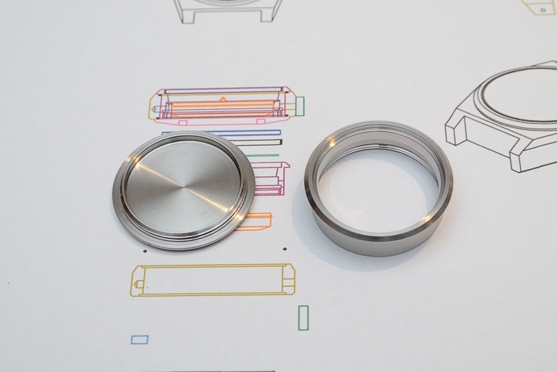

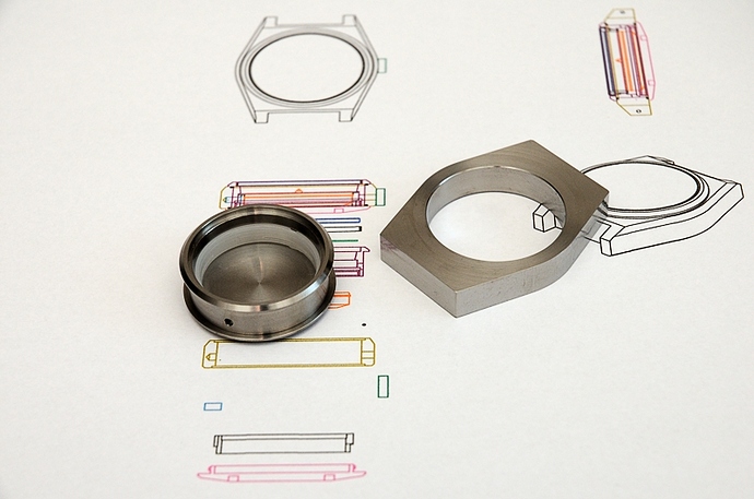

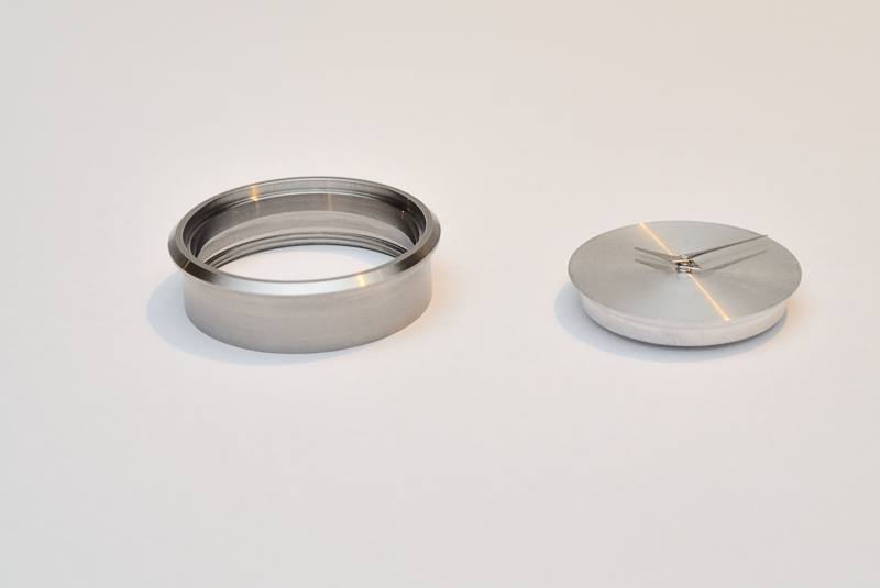

Het tweede onderdeel is ook klaar, het deksel. Dit had nogal wat voeten in de aarde vanwege concentratiegebrek. Bij de eerste poging probeerde ik draad te snijden met een botte beitel. Dat is in titanium niet zo heel goed mogelijk. Bij de tweede poging draaide ik het binnenkamertje een millimeter te groot en hield ik een los draadringetje over :joy:.
De laatste poging ging prima. Hieronder het resultaat:

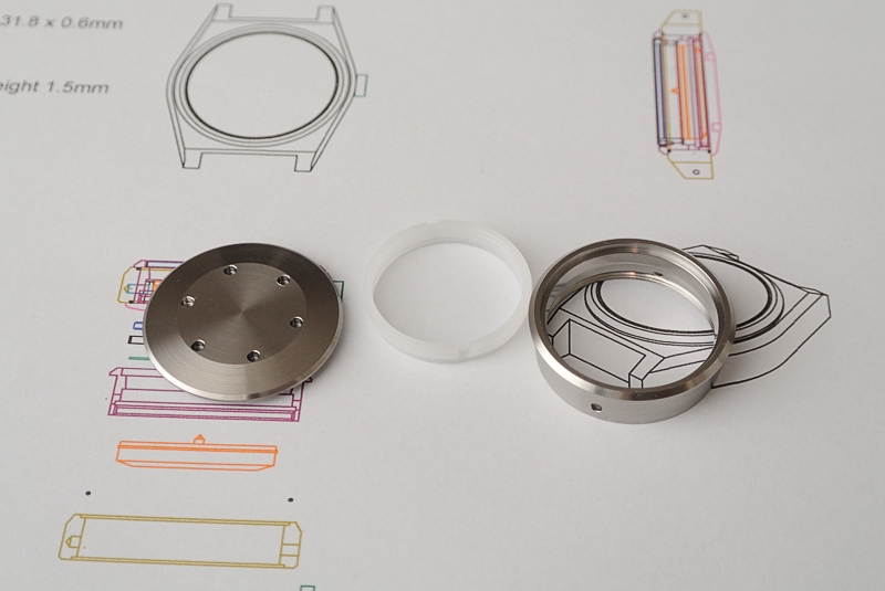

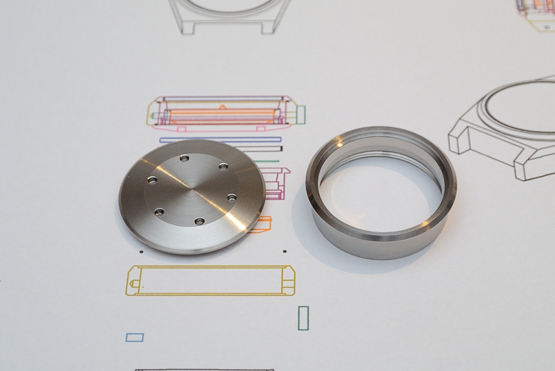

Het derde onderdeel is ook gereed. Dit kunststof ringetje sluit het uurwerkje en wijzerplaat op. Tezamen met de uurwerkhouder en het deksel (de twee andere onderdelen) vormt dit de uurwerk module.
Nu kan ik beginnen aan de kast module. Dit is wel het onderdeel waar het meeste verspaningswerk in gaat zitten.

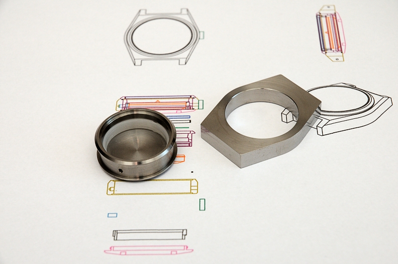

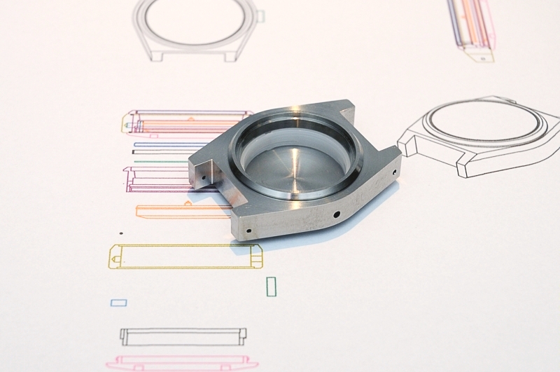

Na een winterdip van een paar weken kon ik deze week eindelijk weer aan mijn horloge werken. Ik ben begonnen met het bewerken van de kastmodule. Het ruwe frees en draaiwerk is gedaan. Nu eerst de bovenkant glanzend polijsten en dan de lugs en de facetten frezen. Daarna natuurlijk het geheel afwerken. Het is nog wel aardig wat werk maar ik heb gelukkig veel tijd over.

Weer een paar stapjes verder. De lugs zijn gefreesd en alle benodigde gaatjes geboord. 1mm gaatjes boren in titanium is overigens best eng. Nu kan ik de bovenzijde polijsten en dan alle facetten frezen. Ik moet nog wel leren hoe je titanium polijst. Ik ben van plan om 3M polijstfolie te gebruiken. Hier heb ik echter nog geen ervaring mee.
Tips zijn altijd welkom.
Hier het resultaat tot zover:

Titanium moet je met een laag toerental polijsten anders blijf je strepen zien.
