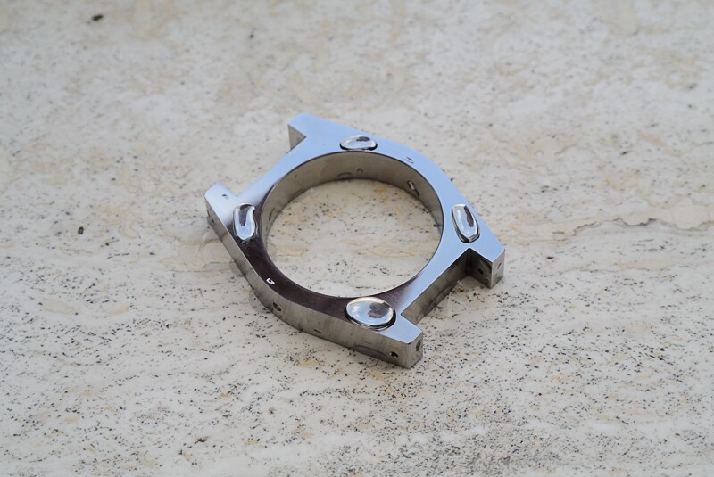

Na maanden met trillende handen (door medicatie) kan ik eindelijk een stapje verder met de kast. De boven- en onderzijde zijn nu gepolijst tot korrel 8000. Ik wil nog twee stappen verder maar doe dit pas nadat de laatste facetten aan de kast zijn gefreesd.
Binnen een paar weken hoop ik weer zo stabiel te zijn dat ik mijn freesbankje kan gebruiken zonder meteen de kast te verprutsen.
Het polijsten is toch wel heel veel werk. Gelukkig heb ik ervoor gekozen om alleen de boven- en onderkant glanzend af te werken. De rest wordt een brush oppervlak.
Hier het resultaat tot nu toe. Het nadert heel langzaam zijn voltooiing.

Dit is voor mij pure hobby. De proto in aluminium, aan het begin van het topic, gaat naar mijn zoon (na een opknapbeurt). De versie in titanium ga ik zelf dragen en gaat op termijn ook naar mijn zoon.
Beste Jan,
Leuk dat je reageert. De keuze om dan toch maar een horlogekast in titanium te maken is geĆÆnspireerd op jouw Dumet topic. Hier heb ik heel veel goeie tips vandaan gehaald Bijvoorbeeld het maken van een spantangetje om de kast op te spannen. Jammer (maar wel heel begrijpelijk) dat je ermee gestopt bent.
Ik kan inderdaad redelijk goed overweg met mijn frees- en draaibankje. De grootste moeite heb ik nog met speling op mijn verdeelkop. Die verdeelkop gebruikt ik om de buitenste contour en de facetten aan de kast te frezen. Ik frees met vol hardmetaal freesjes maar het oppervlak blijft tamelijk ruw. Het schuren en polijsten zal daarom wel weer veel tijd kosten.
Gelukkig heb ik tijd genoeg maar ik zal blij zijn als de facetten klaar zijn.
