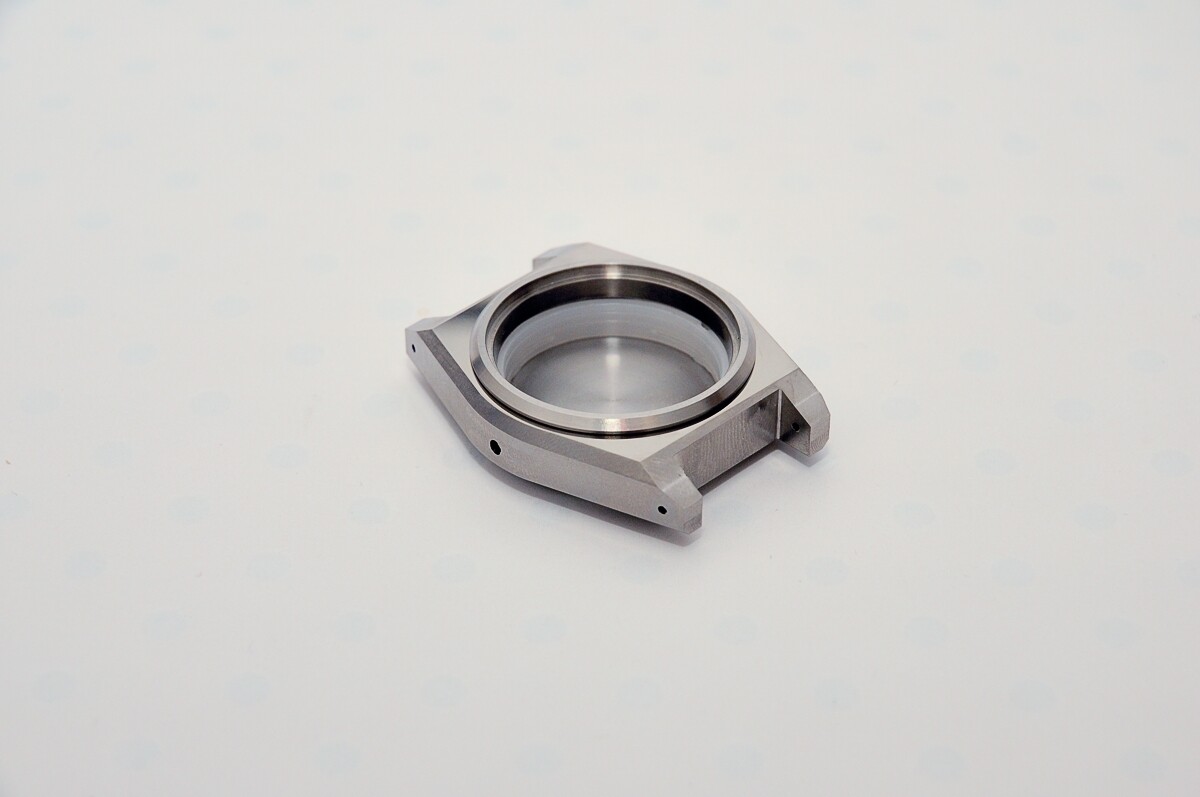

Het verspanen van het kastje is eindelijk klaar. Dankzij de tips van Jan (@Arie_Kabaalstra) zien de bewerkte vlakken er ook erg goed en strak uit. Dit zou heel veel tijd moeten schelen in de nabewerking (schuren en polijsten).
Dit is het resultaat tot nu toe. Ikzelf ben er wel erg tevreden over.

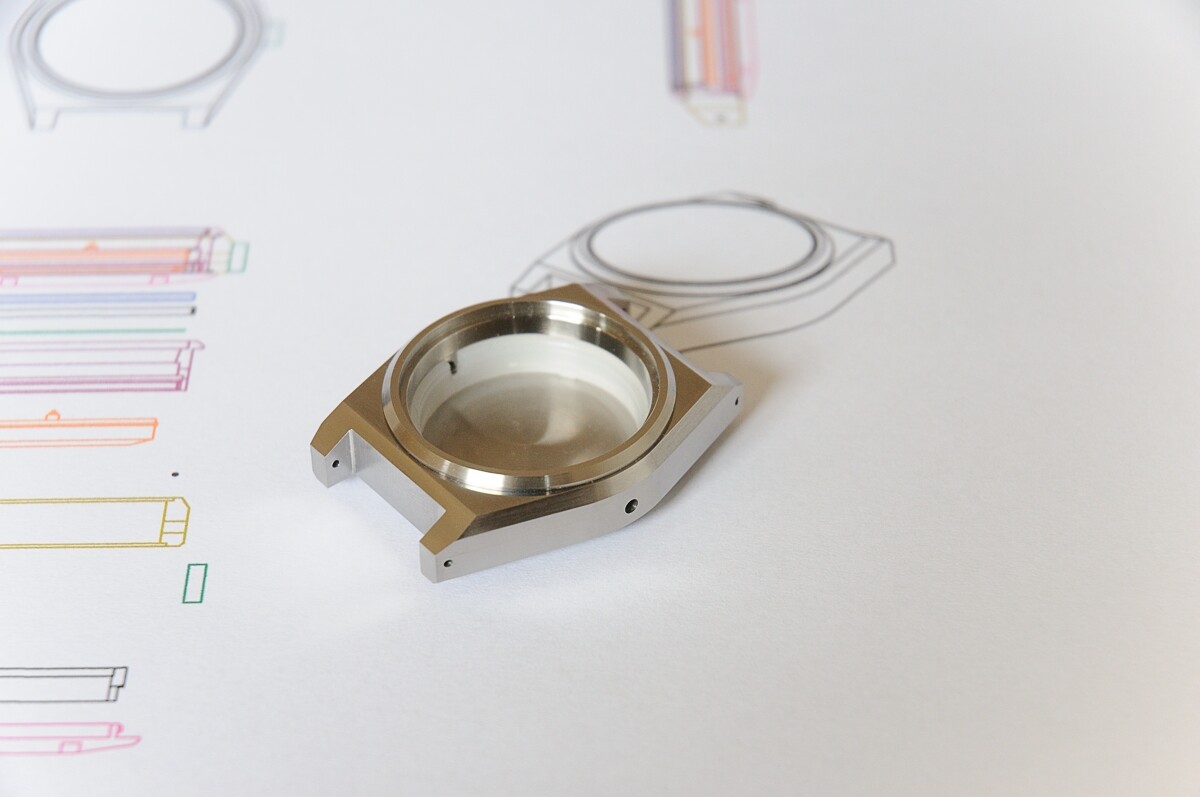

Het schuur en polijstwerk is klaar en ik kan eindelijk beginnen met monteren.

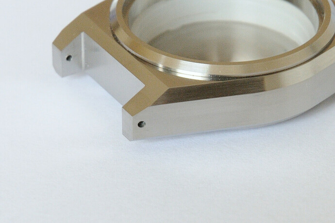

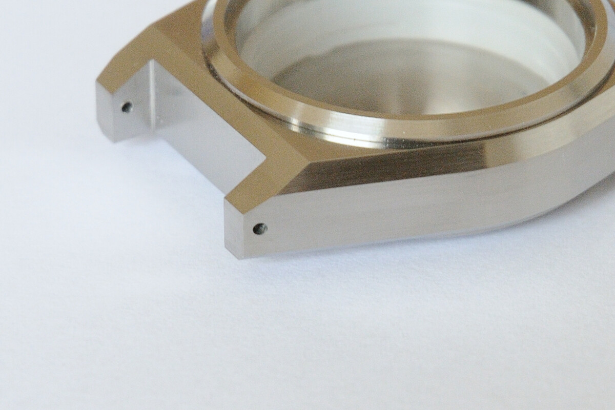

Met de hand nabewerken kost wel behoorlijk wat tijd maar kan best een strak resultaat opleveren. Na een tip van @Arie_Kabaalstra heb ik voor het eerst ook wetstenen gebruikt bij het nabewerken. Dit levert een mooi strak oppervlak en scherpe kanten op. Hier een detail van het resultaat. Helaas heb ik geen macrolens meer. Vooralsnog ben ik erg tevreden met het resultaat.
Wetstenen For the Win!..
met schuurpapier maak je alles rond… met een vijl maak je te diepe krassen… maar precies daar tussenin… zit de wetsteen… strak als een vijl, glad als schuurpapier. 't is niet voor niets dat in de Gereedschapmakerij elke gereedschapmaker zijn eigen bakje wetstenen had.
(de mijne was “extradeluxe”, waar anderen een stukje geperforeerde plaat onderin hadden liggen, zodat ze niet in een bakje Olie naar hun wetstenen hoefden te zoeken, had ik 't plaate geperforeerd RVS boven de olie, en een soort “Verfrollertje” om olie op de stenen te doen…
Je resultaat is mooi strak… als je het wilt polijsten… eerst schuren op een vlakplaat, en pas als laatste op de schijf…

Het merendeel van de facetten is geschuurd met lapping folie geplakt op een aluminium profiel. Dat lijkt op een wetsteen maar dan met een korrel naar wens.
De bovenkant van het kastje is gepolijst met dezelfde folie op een marmer plaat. De fijnste korrel die ik heb gebruikt is korrel 50.000 en niet gepolijst met een schijf.

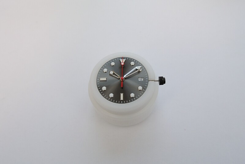

Zoals eerder gepost, zien wijzerplaat en wijzers er als volgt uit. Niet zo mooi als de proto maar dat kan later nog gewijzigd worden. Dan moet ik wel op zoek naar iemand die nog een paar mooie witte wijzers voor een STP1-11 heeft liggen :laughing:.
Weet je toevallig de wijzeras maten van dat uurwerk? En welke lengte wijzers je wilt hebben. Dan kijk ik wat ik heb voor je👍
