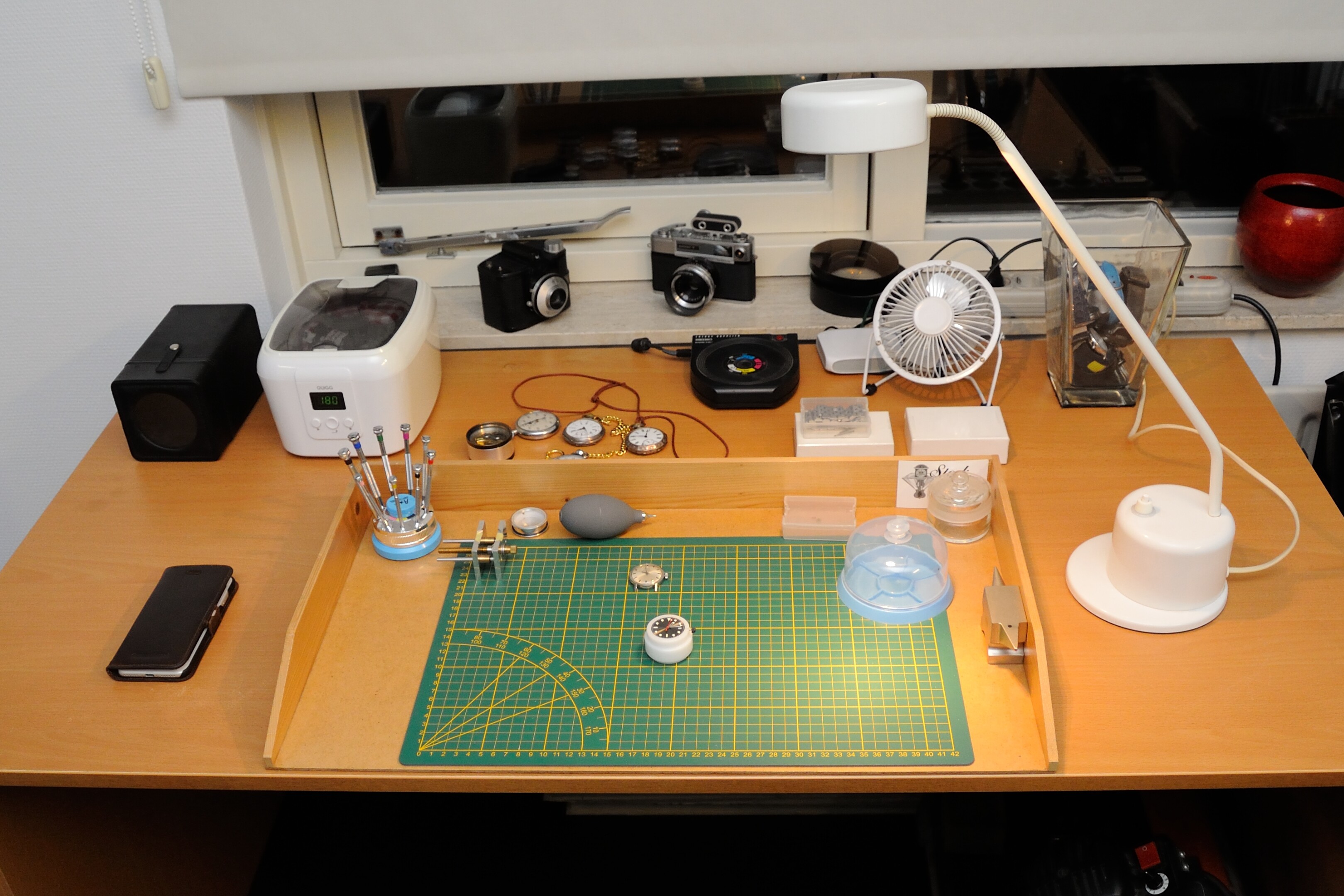

Foto van het “werkplaatsje”?

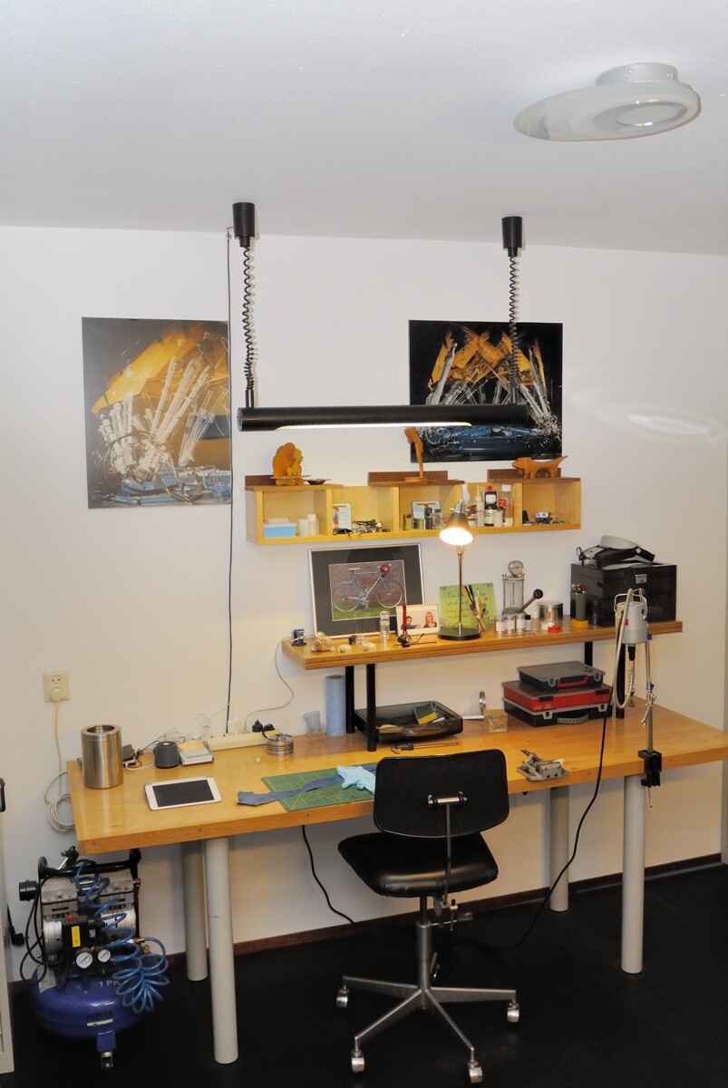

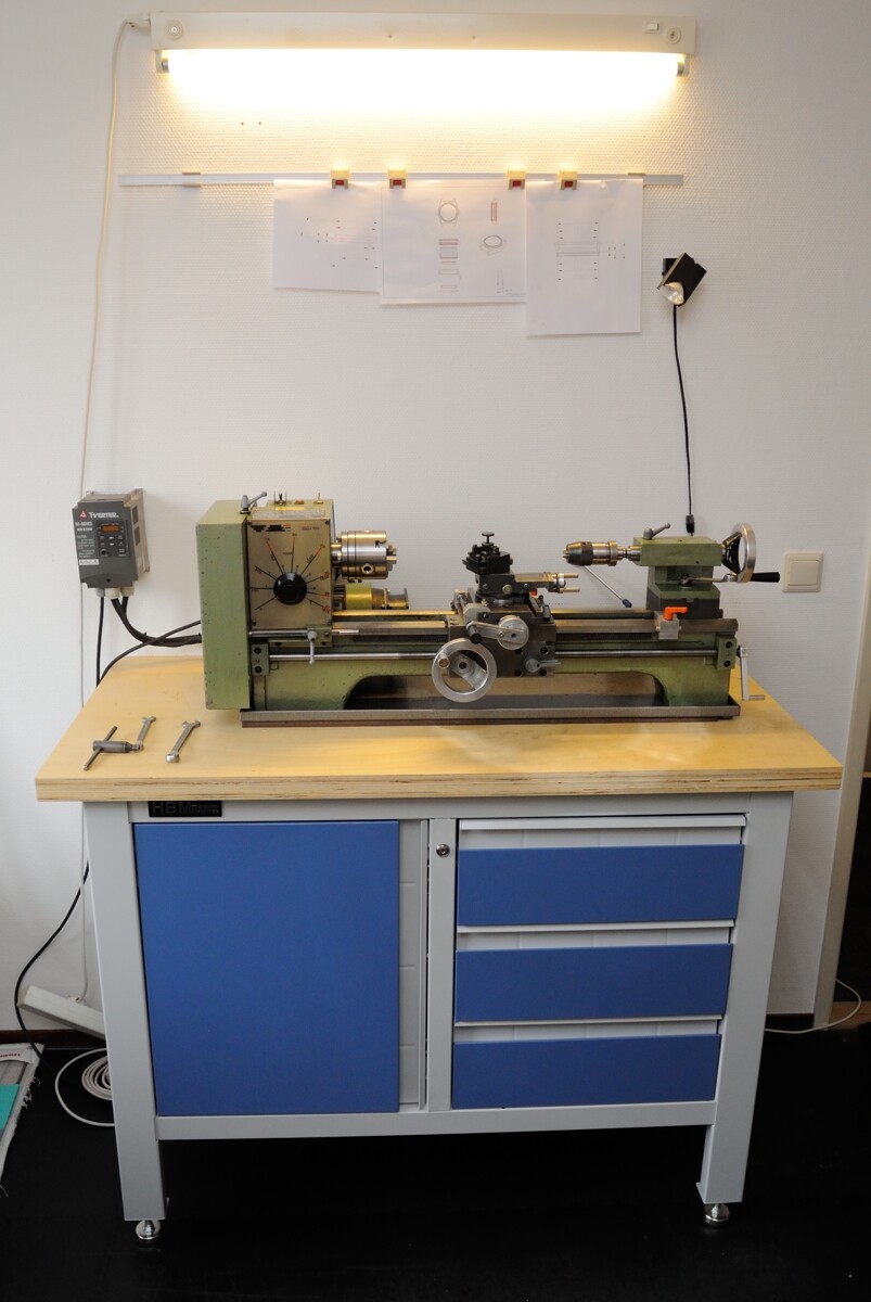

Op verzoek, hier een paar foto’s van mijn werkplaatsje. Ik heb de laatste tijd best wel wat tijd besteed aan het uitmesten. Er is heel veel materiaal verdwenen.
Dat ziet er goed en netjes uit de werkplaats.

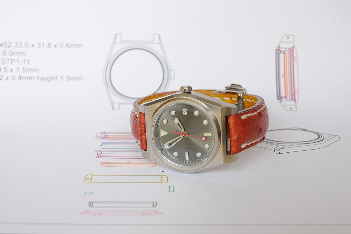

Dit is het voorlopige eindresultaat. Ik plan nog een mod met een blauwe wijzerplaat en een mooie set witte wijzers van @Jero1. Verder ben ik niet tevreden over de kwaliteit van de schroefkroon. Hij schroeft heel erg zwaar en is niet waterdicht. Die zal ik ook vervangen voor een betere kwaliteit kroon. Maar voorlopig ziet het er naar mijn mening heel sjiek uit.
Ziet er zeker goed uit Coos, is het kroon gat wel op de juiste hoogte TOV het uurwerk hierdoor kan het ook zwaar gaan probeer de kroon er eens op te draaien zonder het uurwerk in de kast
Hele mooie werkplaats !

Ziet er allmaal keurig uit moet ik zeggen. En inderdaad verdient dit horloge mooiere wijzers als je het mij vraagt.
Ook zonder uurwerk draaide hij erg zwaar. De stem ligt precies op de goeie hoogte.
De tube was 2.0mm en het gat in het kastje 1.9mm. Toch ging het inpersen erg makkelijk. Voordat ik het uurwerk monteerde heb ik de waterdichtheid getest met alleen de pakkingen en kroon. Dat was toen nog in orde. Nadat ik de kroon een paar keer ingedraaid en uitgedraaid had, zat ook de tube niet meer heel erg vast in de kast en lekte daarna ook.
Ik twijfel aan de kwaliteit van tube en kroon. Het is de budgetlijn van een bekend Engels bedrijf. Zo gauw het weer mag, ga ik eens langs bij mijn vertrouwde Nederlandse adres.
Dit is het voordeel van een DIY horloge. Je kunt zelf onderdelen vervangen en/of het ontwerp aanpassen.

Dat klopt maar M2.5 of M3 in titanium tappen is een uitdaging. Dat kan ik altijd proberen nadat ik eerst een goeie kwaliteit kroon en tube heb gebruikt.
Gister de tube vervangen door een zelfde uitvoering. Gelukkig draait de kroon nu een stuk lichter en is bovendien waterdicht. Ik vind de kwaliteit nog steeds niet erg robuust maar voorlopig goed genoeg.
Dit is voorlopig de definitieve uitvoering. Met een set mooie wijzers van Jeroen (@Jero1). De grijze wijzerplaat past eigenlijk heel mooi bij de grijze kleur van het titanium. Ik ga dus niet meer op zoek naar een blauwe. En, hij is nog steeds waterdicht.

Ziet er goed uit Coos veel draag plezier met je nieuwe aanwinst.
