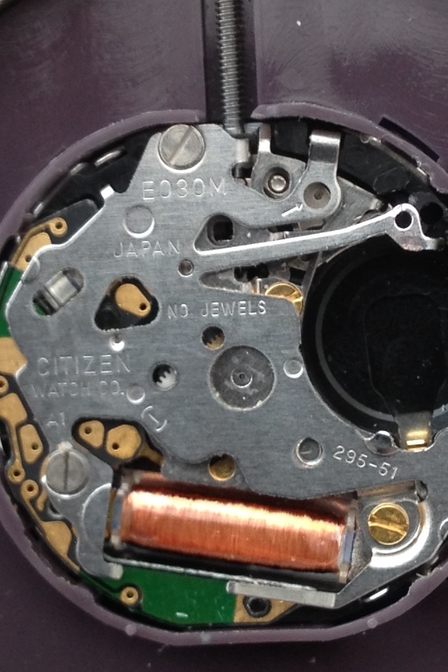

Fijne tips, dat wordt een uurtje werken om ze allemaal te onderzoeken. Doe ik graag. Bedankt. Toevallig ook kennis van het soort batterij dat in een citizen eco drive wr 50 gaat.? Een vriend gaf mij deze, jaren in de la gelegen, in de zo’n gelegd maar wil niet goed blijven lopen. Toen ik hem opende zat er een 626 knoopcel in. Nou, dat lijkt mij niet de goede. Het uurwerk reageert er althans niet op.

Een normaal batterijtje gaat hierin niet werken.
Je moet hier een oplaadbare batterij voor hebben, Citizen 295-51 MT 621
