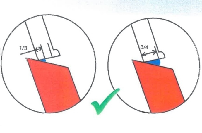

Echappement.
Hoe ik het geleerd krijg;
Anker palletten smeer je op de uitgaande steen, met idealiter 9415. De pivot van de anker zelf wordt niet gesmeerd.

En nu S Japan;
Èèn en dezelfde olie en twee soorten vet voor heel het uurwerk. Of je nu het radarwerk of de uitgaande steen van het anker of de pivots van het anker rad smeert. Maakt niets uit joh. Alles gelijk.
Meteen beide anker palletten smeren en als je toch bezig bent, ook maar even de pivots van het anker zelf meenemen

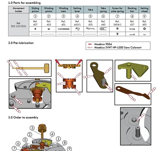

keyless works;
Vergeleken met wat ik gewend ben, is onderstaande voorbeeld bizar. Veel vet op sommige punten, vet op punten waar zover ik zou weten een iets dikkere olie beter fungeert en juist te weinig smering op delen waar het volgens mij nodig is.
Voorbeeld;

S Japan;
