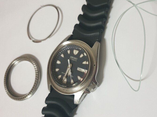

Misschien gewoon proberen met sterk visdraad spannen. In een 8 vorm. In ene helft de bezel, in andere helft een pen en die aandraaien/ronddraaien zodat het draad zo strak rond de bezel gaat dat je het eraf draait. Zo doe ik het en het werkt prima. Geen beschadigingen aan de kast en bezel.

Lijkt mij zeker het proberen waard! Zit alleen nul ruimte tussen de bezel en de kast (bij Seiko wel iets) maar ik ga t gewoon doen. Heb geen verstand van vissnoer, hoe dik moet dat zijn?
Als er een walvis aan kan hangen is het sterk genoeg denk ik. Ruimte ga je ook krijgen als je lang genoeg aandraait. Als draad knapt kun je het nog zo vaak doen als je wilt. Zodra je een lichte kier ziet kun je de rest ook wel met een mesje eraf krijgen.
Het principe is dat je er iets tussen gaat wurmen zodat het los komt of ruimte ontstaat. Visdraad is hier perfect voor.
Bezel op voorbeeld foto zat ook geen ruimte tussen kast en bezel .
Okidoki, thnx voor de tip, op zoek naar een stukje snoer en gaan
