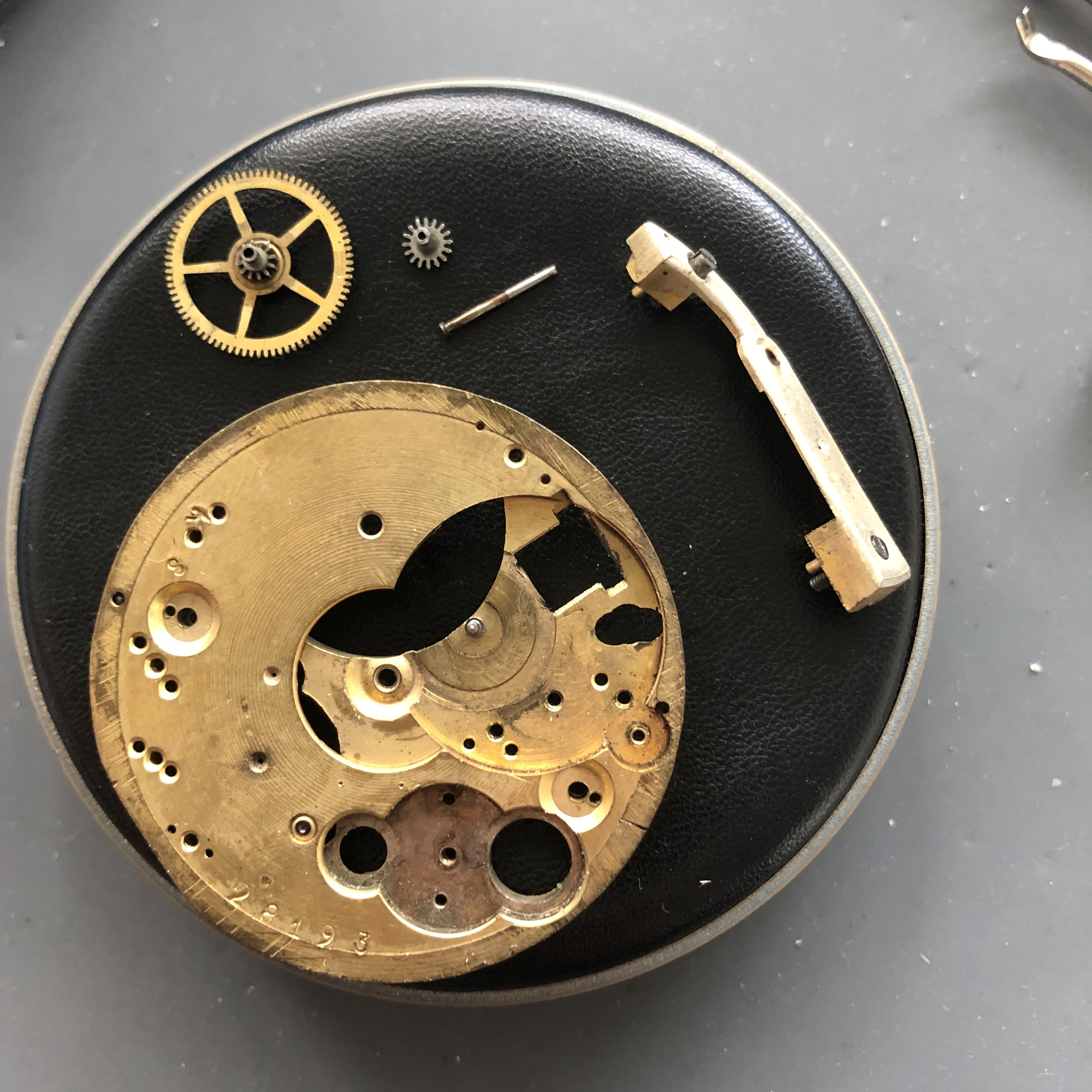

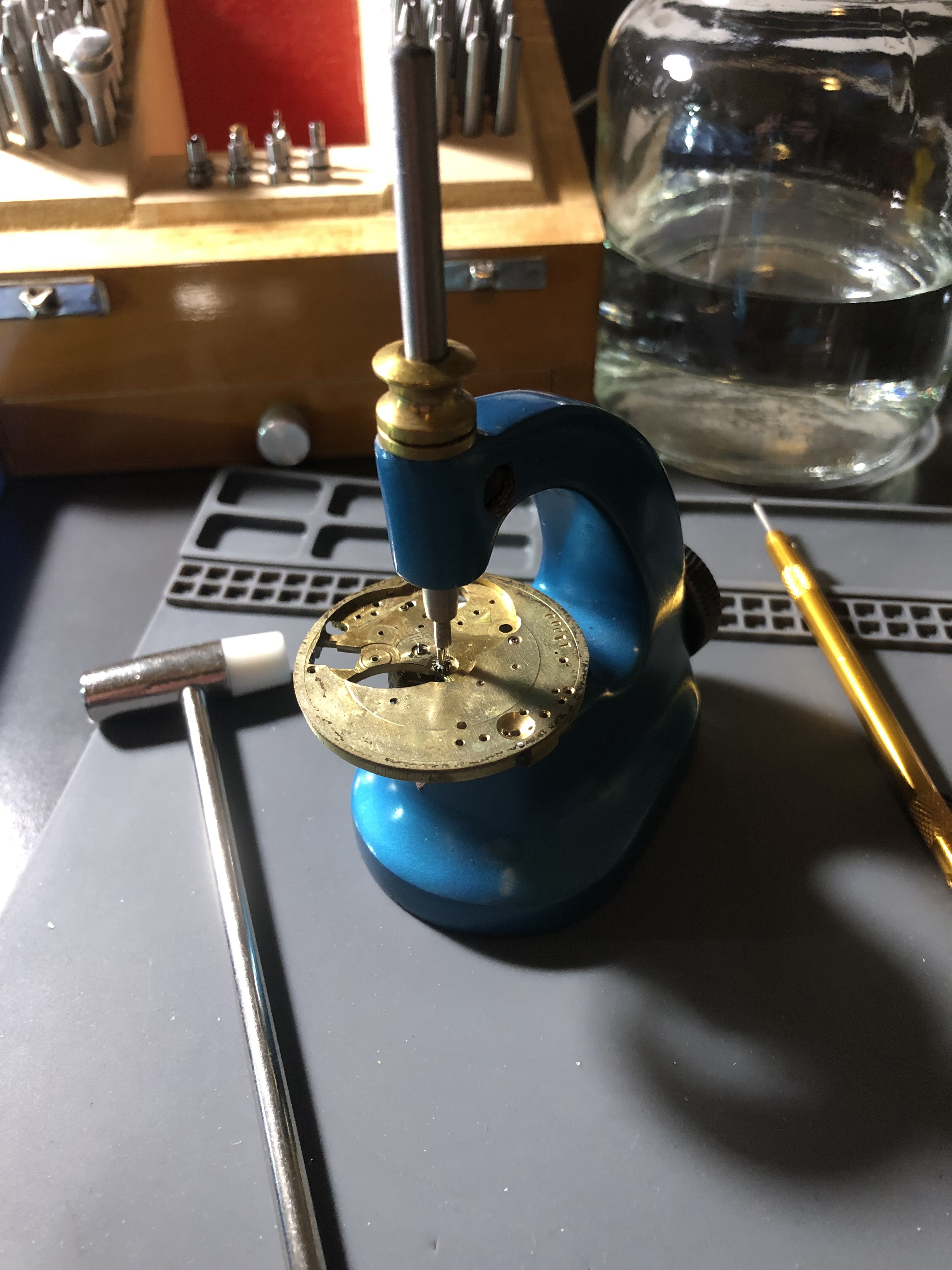

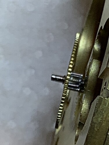

Ben bezig met de demontage van een C.Muller (Luik) zakhorloge en weet niet hoe ik de twee centrale delen van elkaar moet krijgen (zie foto’s). Ik heb al een canon pinion verwijderd.
Heeft iemand een suggestie voor mij, een beginner.

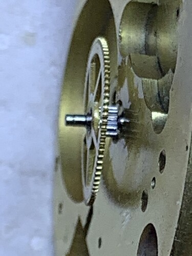

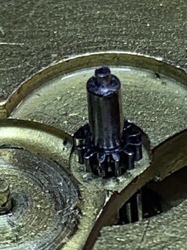

Bij veel oude zakhorloges zit er een centrale pen door het rad en de minutenpijp.
Dat zal het zijn! Dank.
Ik probeer nog een keer de foto’s te uploaden.

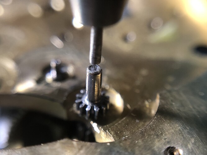

Ja ik zou even de brug terug over het rad zetten en dan via de kant van de minutenpijp de as eruit tikken, een triebniet is hierbij zeer handig.

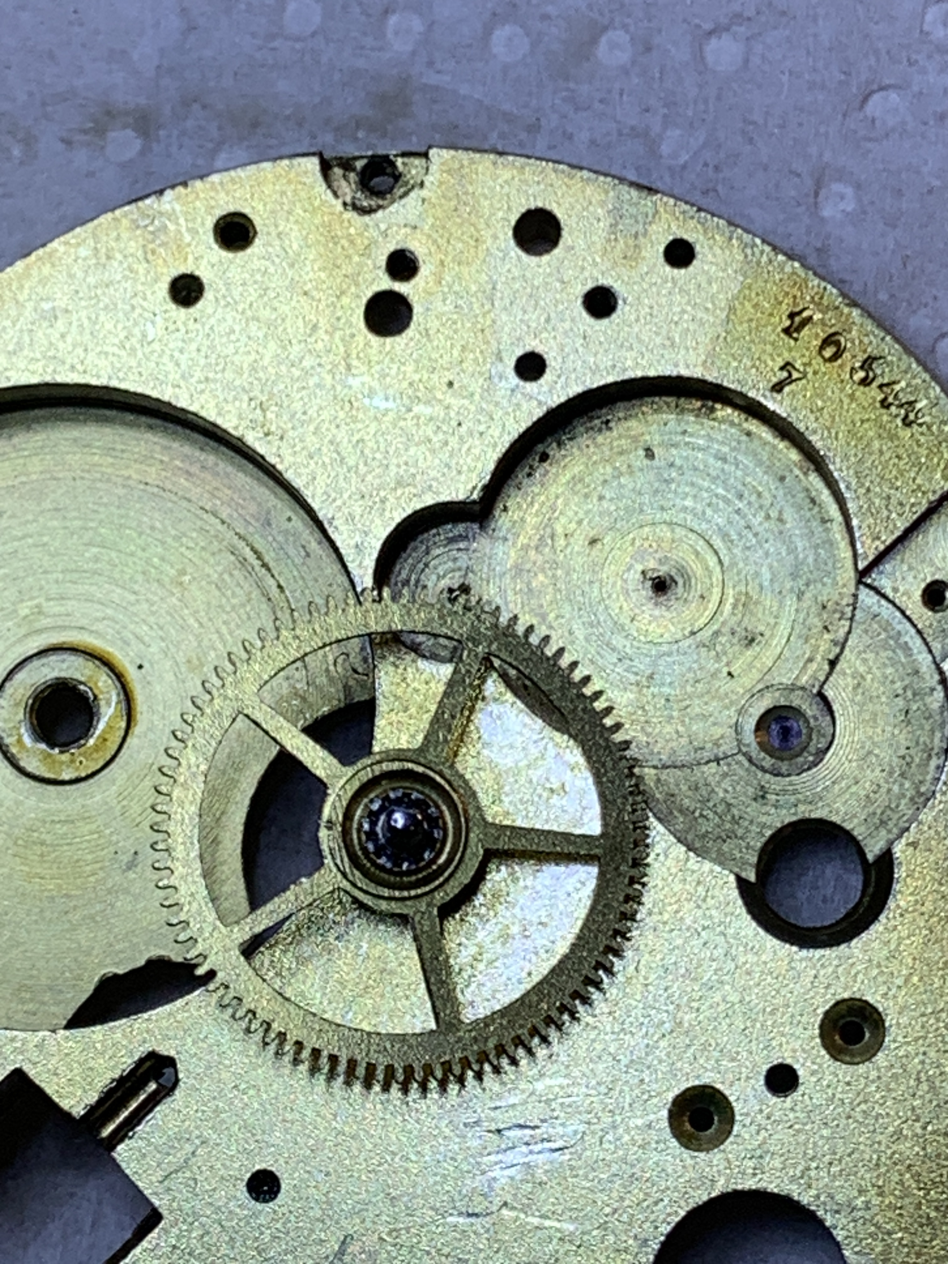

Je rad lijkt overigens zo krom als een hoepel, maar dat ligt hoop ik aan de camera.

Hartelijk dank voor je hulp. Het rad lijkt inderdaad krom door de camera.
De stift is eruit (m.b.v. triebniet), maar sprong weg en is nog niet gevonden. Op zoek dus naar een vervanger…
