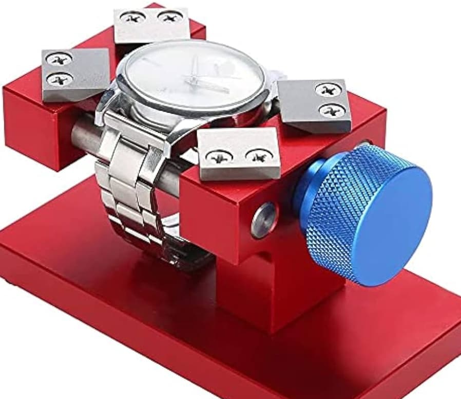

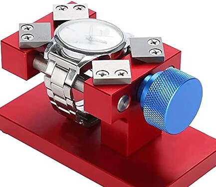

En zijn jullie ervaringen dan beter met zo’n tool:

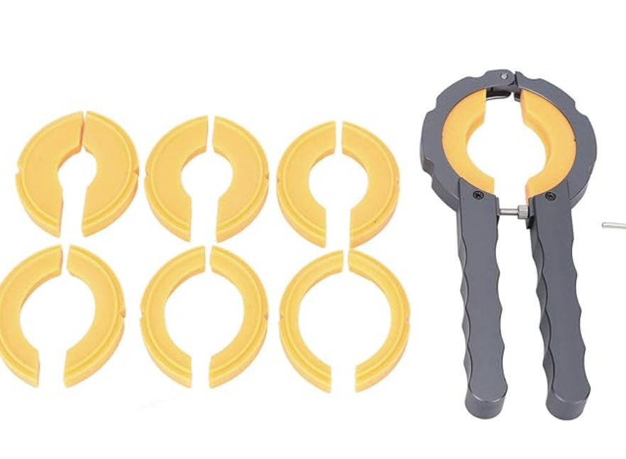

of beter zo’n tool:

Van wat ik links en recht hoor, is Longines een van de minst inhalige en meest sympathieke Swatch-merken wat betreft servicekosten. Ik zou het probleem bij hun neerleggen in plaats van zelf schade te gaan aanrichten. Ik heb zelf ook niet de tools hiervoor; heb een variant van de laatste die je toont en dat werkt voor geen meter.
Ik heb de1ste variant, en die werkt ook niet echt… wat Peter zegt, servicepunt en dat zonder schade.

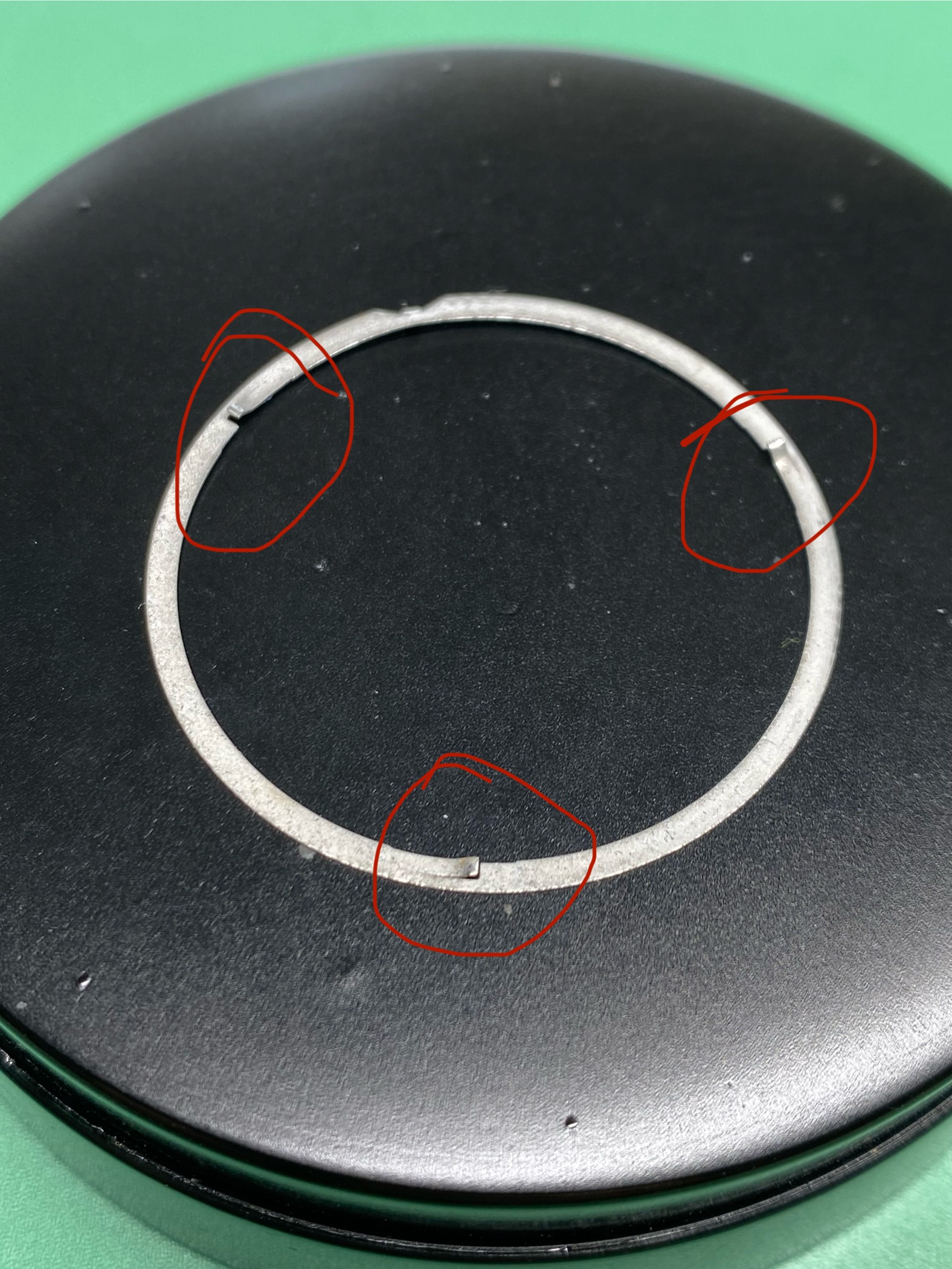

Dan zal de palveer gebroken zijn en is het geen vuil. De tooling zal duurder zijn dan het vervangen van de veer!
Die is ook niet geschikt voor draaibezels… daarvoor heb je het 2de model nodig.
De 2de variant heb je nodig van goede kwaliteit.
De veer ziet er zo uit en het gedeelte dat naar boven is geplooid is afgebroken:
