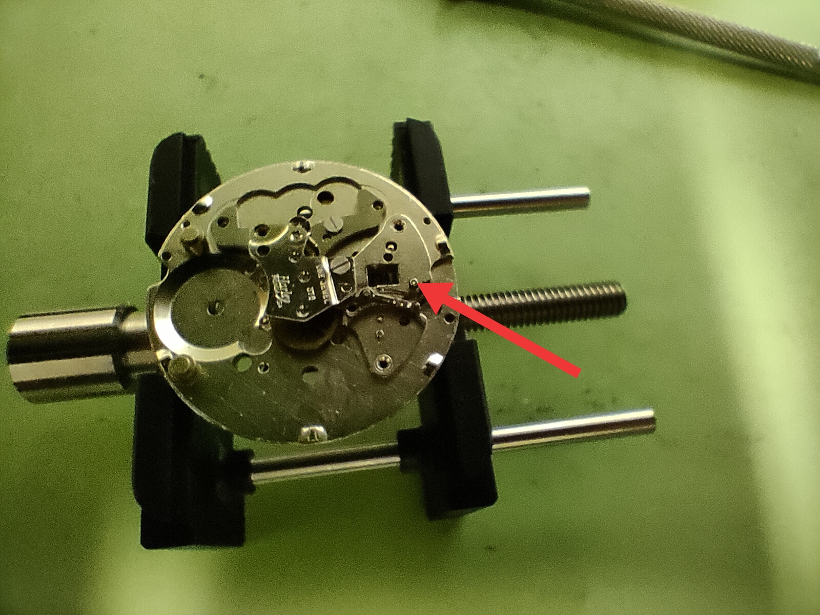

Goedenavond Coos,
Hier een afbeelding van het uurwerk zonder electroblok ik heb met een pijl aangegeven waar te drukken om de stift los te krijgen.
Groeten Jeroen
Beste Jeroen,
Ik neem aan dat je dit puntje bedoelt. Ik heb hier meermalen hard op gedrukt in alle standen van de kroon maar helaas kwam er niks los. Normaal zit er in zo’n drukpunt ook altijd zo’n putje waar je je pincet in kan drukken. Hier is dat een puntje.

Hoi Coos, je drukt op het goede punt misschien harder drukken.
Groeten Jeroen
Ik ga het volgende keer nog een keer proberen. Hij gaat eerst terug naar de eigenaar.
