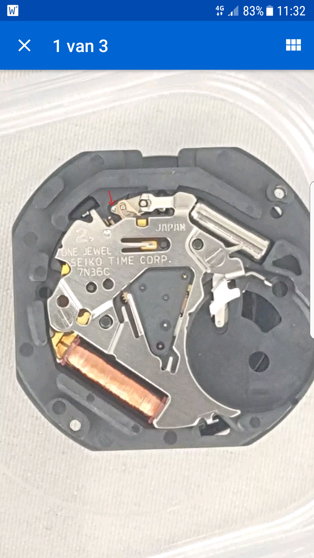

wie kan me vertellen hoe ik de stift moet verwijderen.
Alvast bedankt, moet ff glas schoonmaken ivm vocht
Ik kwam dit tegen:
Bedankt ik ga het dit weekend even proberen toppie!
Succes en laat maar even weten of het gelukt is :slight_smile:

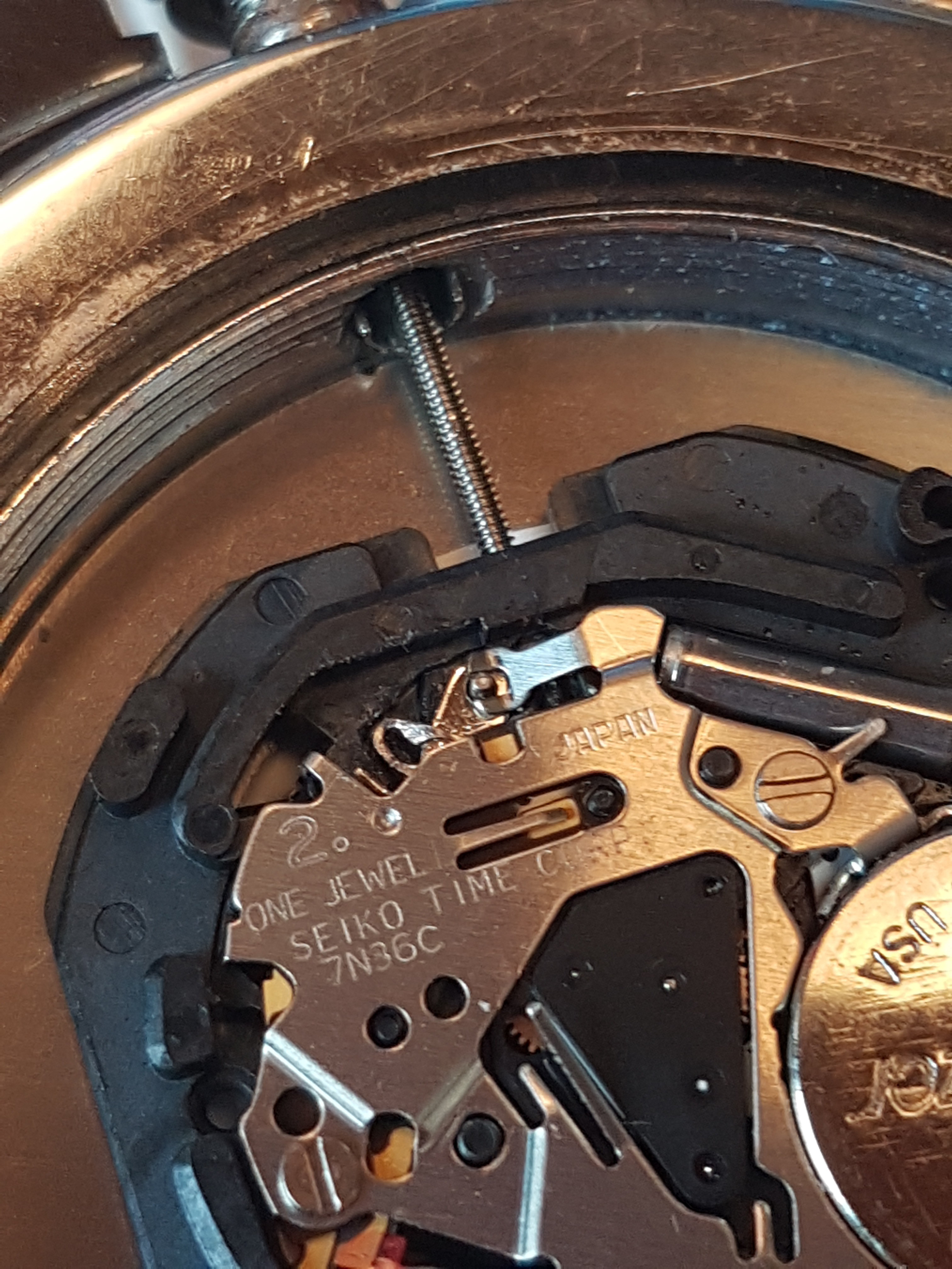

Dit is mijn nieuwe aanwinst
Ik denk dat deze wat verbogen is kan hem niet naar beneden drukken nog tips?
Zo ziet het eruit als de kroon helemaal is uitgetrokken
Als het bij uitgetrokken kroon niet zichtbaar is, moet de kroon in de normale postitie worden gedrukt.
Je ziet het ‘putje’ dan wel verschijnen.
Het is gelukt! Eerst drukken dan pas trekken
Het resultaat mag er wezen!
Allemaal bedankt voor de tips
