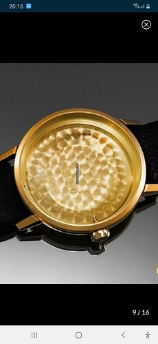

Ik zit al enige tijd met de vraag hoe ik mijn uurwerk via de voorzijde kan verwijderen van mijn Jaeger-LeCoultre club.
De kroon en het glas krijg ik gedemonteerd maar hij komt er niet uit.
Nu heb ik een afbeelding gezien via Chrono waar ze het uurwerk wel er uit hebben gehaald.
Maar zie ik iets over het hoofd??
De rand bij de lugs is een vast deel.
Denk dat @vinwat je hier mee kan helpen .

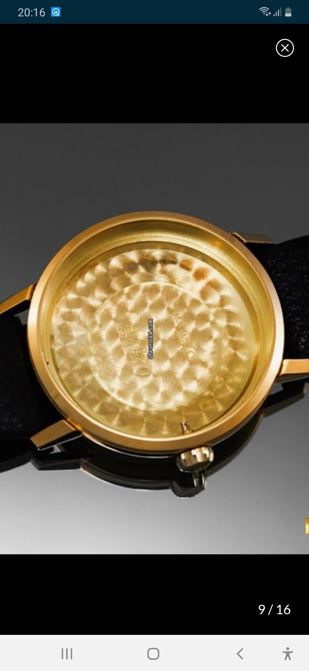

Op de laatste foto ziet het er uit als een tige brisée.
Kijken of @vinwat zegt wat je daarmee moet doen (ik weet het maar durf het hier niet te zeggen)
