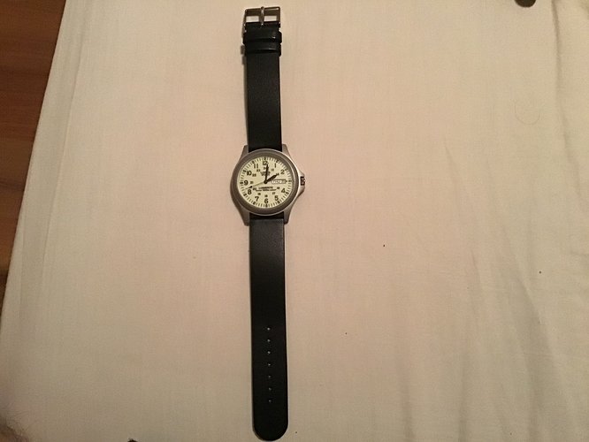

Ik dank jullie voor de antwoorden maar ik heb een beetje een blunder gemaakt. De tool past namelijk perfect en er is zelfs nog wat speling over. Ik had niet eerst geprobeert of het paste maar dacht op het oog te kunnen zien dat de tool te dik was. Sorry.
Voor de mensen die erin zijn geïnteresseerd, ik heb een zwart lederen bandje van Amazon aan het horloge gezet. Kostte €8,95, ziet er mooi uit en ben benieuwd hoe lang het bandje goed blijft.
