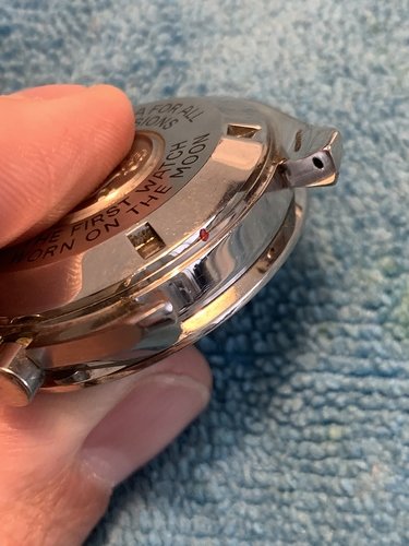

Goedemorgen,
Ik heb vanochtend de stalen bracelet van m’n Speedmaster vervangen door een lederen bandje van Fluco, en het viel me op dat er rode lak op de case back lijkt te zitten. Is dit zodat Omega kan zien of het horloge open geweest is?
Hij staat op de rol om in 2020 een full service te krijgen. Mag ook wel na 20 jaar :grimacing:
Lijkt me sterk dat Omega dat er zelf op doet. Wellicht door eigenaar gedaan om te kijken of de deksel verschoven is?
Ik weet niet of jij de enige eigenaar bent.
Ik ben de eerste eigenaar. Ik heb het horloge in 1999 nieuw gekocht bij Schaap & Citroen in Rotterdam. Hij is ook nog nooit open geweest.
Doet (deed) Omega zelf…
Het lijkt toch wel een factory seal te zijn.
Plaatjes uit een topic op Omegaforums.net
Het hele topic: Klik
Dit deed Omega zelf inderdaad, maar ze zijn er rond 2015 mee gestopt.
Cool, nice om te weten!

OT: dat deed Omega inderdaad zelf. Rood = af fabriek, Blauw = na service
