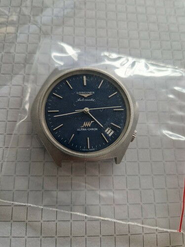

Na de restauratie van deze Longines Ultra-Chron die werd uitgevoerd door mijn zoon die in het laatste jaar van zijn opleiding tot uurwerkmaker zit lopen we vast op het laatste onderdeel namelijk het gewapend plexi glas.
Wij zijn dus op zoek naar een gebruikt of liefst nieuw gewapend glas voor dit uurwerk.

Klopt inderdaad dat dit een glaasje met spanring betreft wat op zijn beurt het uurwerk klemt in de monoblockast
De correcte benaming is weldegelijk “gewapend plexi”

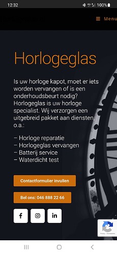

Dankzij @Frans53 vandaag bij Richard in Sittard een passend plexiglas inclusief spanring laten plaatsen.
Richard is de man als het op horlogeglaasjes aankomt en bij deze maak ik er graag een beetje reclame voor !
