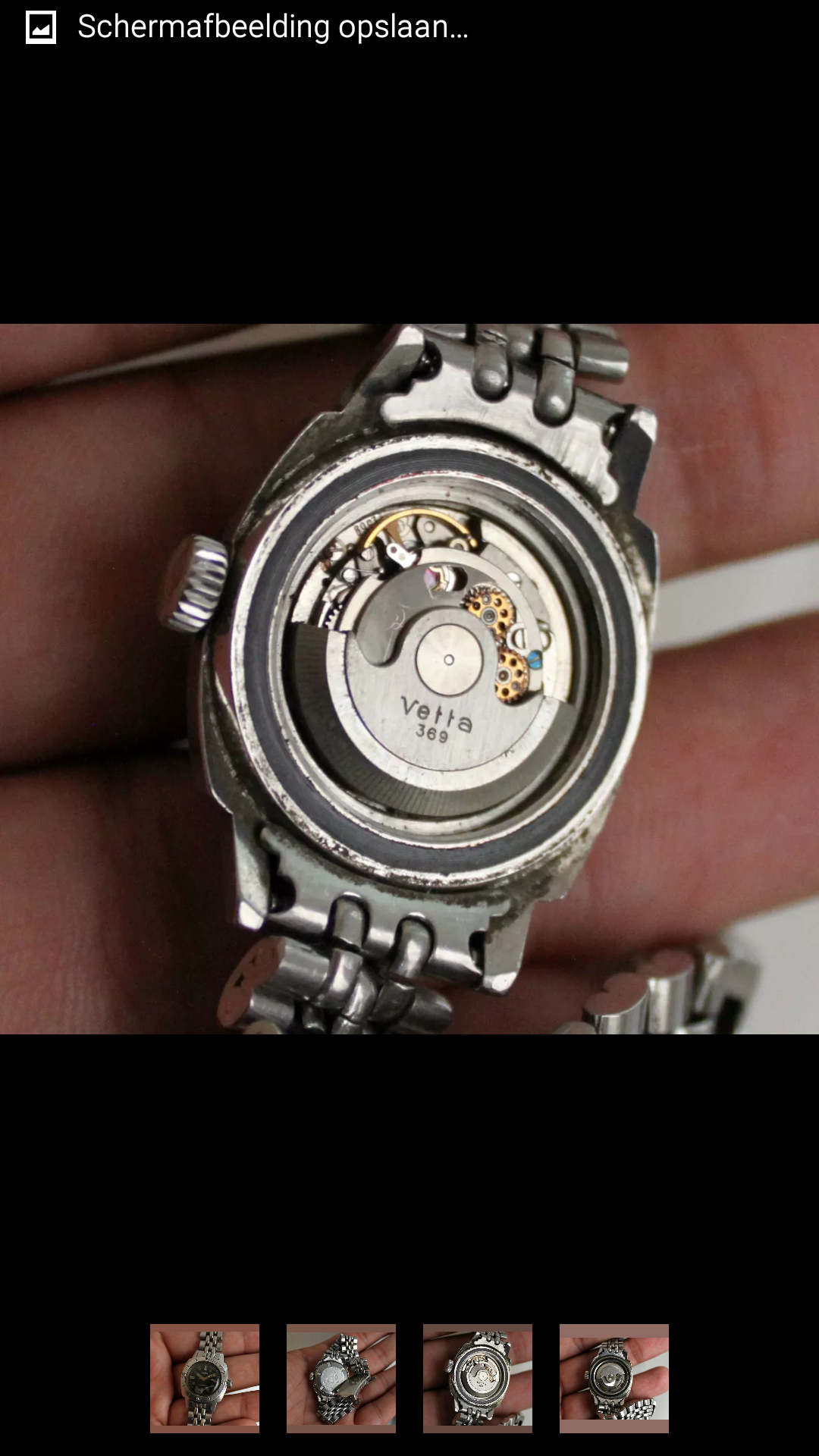

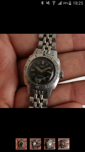

Beste kenners…
Zou dit de moeite waard zijn om weer in oude glorie te herstellen?
En zo ja waar moet je dan rekening mee houden qua kosten? Is het glas te vervangen? Het uurwerk schijnt nog goed te lopen!!!

Dit is een dameshorloge volgens mij. Het restaureren niet waard (in dat geval).
Damesklok inderdaad.
Mijn vintage kennis is niet heel groot, maar als ik op google zoek zie ik Vetta baby panerai, en die gaan toch voor behoorlijke prijzen weg.
Maar inderdaad aan het formaat te zien is dit een dames horloge, over de waarde heb ik geen idee.
Uurwerkje is volgens mij een ETA 2368.
Als het horloge goed loopt, een glaasje vervangen kost niet veel en je zou de nummers op de bezel opnieuw zwart kunnen laten verven, dat is een wereld van verschil.
Het is idd een damesklok.
Maar is bv het glas te vervangen en wat kost zoiets?
Heb zelf vrij dunne polsen en kan deze voor 20 euro kopen.
Horloge is zonder kroon 36mm. Mocht een en ander goedkoop te herstellen zijn en het is toch net niks om mijn pols kan ik hem altijd nog aan mijn vriendin geven.
Dan heeft de persoon die hem vasthoud enorme grote handen!
Ko
36?? Ziet er uit als 26. Ik geloof er niks van. Verhouding van de wijzers met de kast duidt ook aan dat hij veel kleiner is.
kan er verder ook maar weinig van vinden op google dus weet niet of het echt 36mm is. Misschien heeft hij gemeten zonder liniaal en dacht, dit moet vast zo ongeveer 36mm zijn
Ik heb er 1 gevonden, komt helemaal overeen alleen mist de bezel en die is 26mm.
Voor de waarde hoef je het niet te doen want dameshorloges brengen heel weinig tenzij het Omega of IWC of iets dergelijks is. De diameter zal zeker geen 36mm zijn aan de band te zien dus vrees dat het inderdaad 26mm is.
