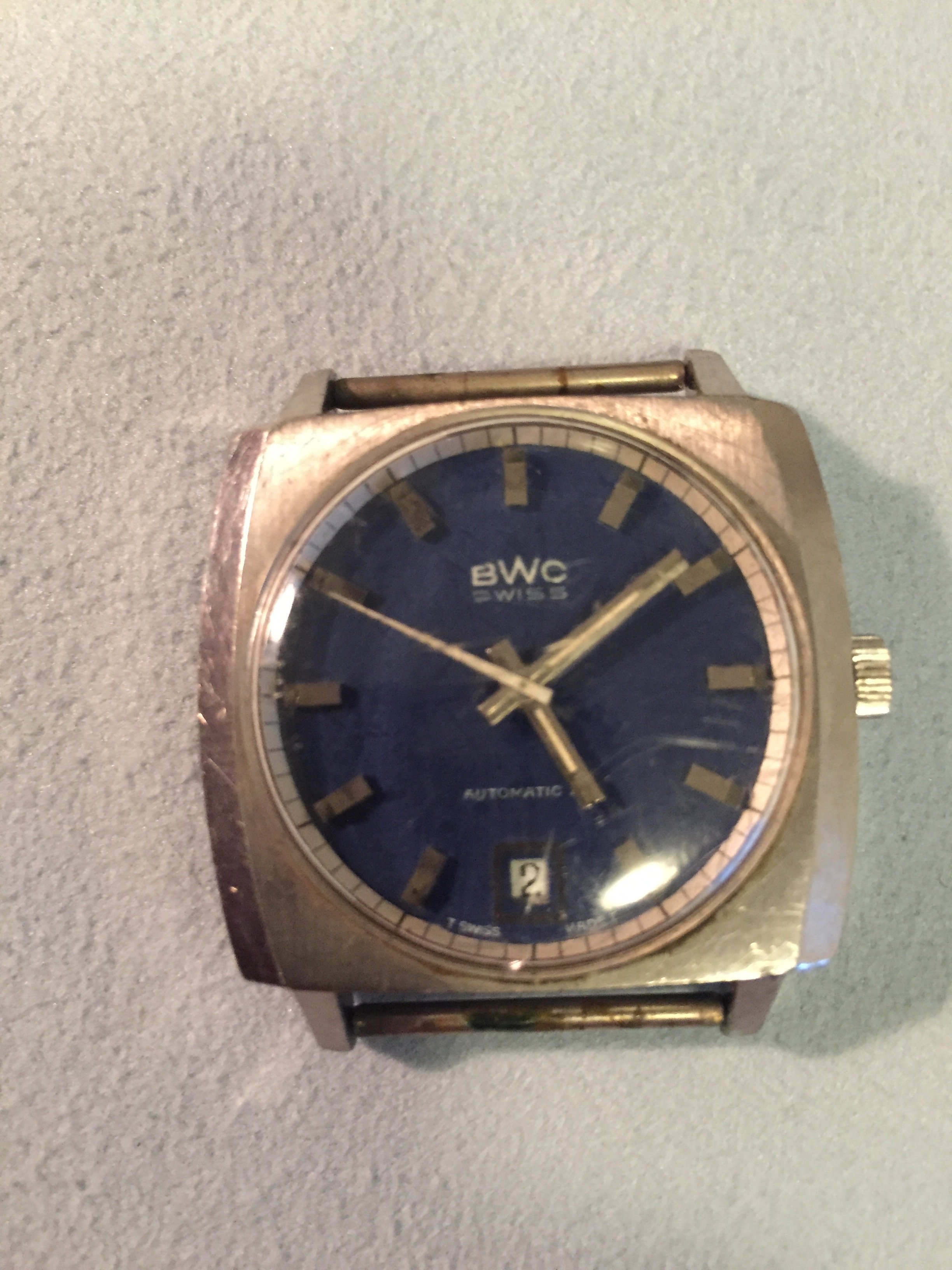

Vandaag in een kringloopwinkel dit horloge gekocht: BWC Automatic, 25 juwels.
Vol vuil, kast en glas fors bekrast, toch sprak het me aan.
Wie kan me aan meer informatie helpen, over het merk BWC, de leeftijd van het horloge, etc.
En vooral: is dit het waard om te laten opknappen??
Op de achterkant: Stainless steel - Waterproof - Antimagnetic - Incabloc en 713043, Automatic, Swiss made

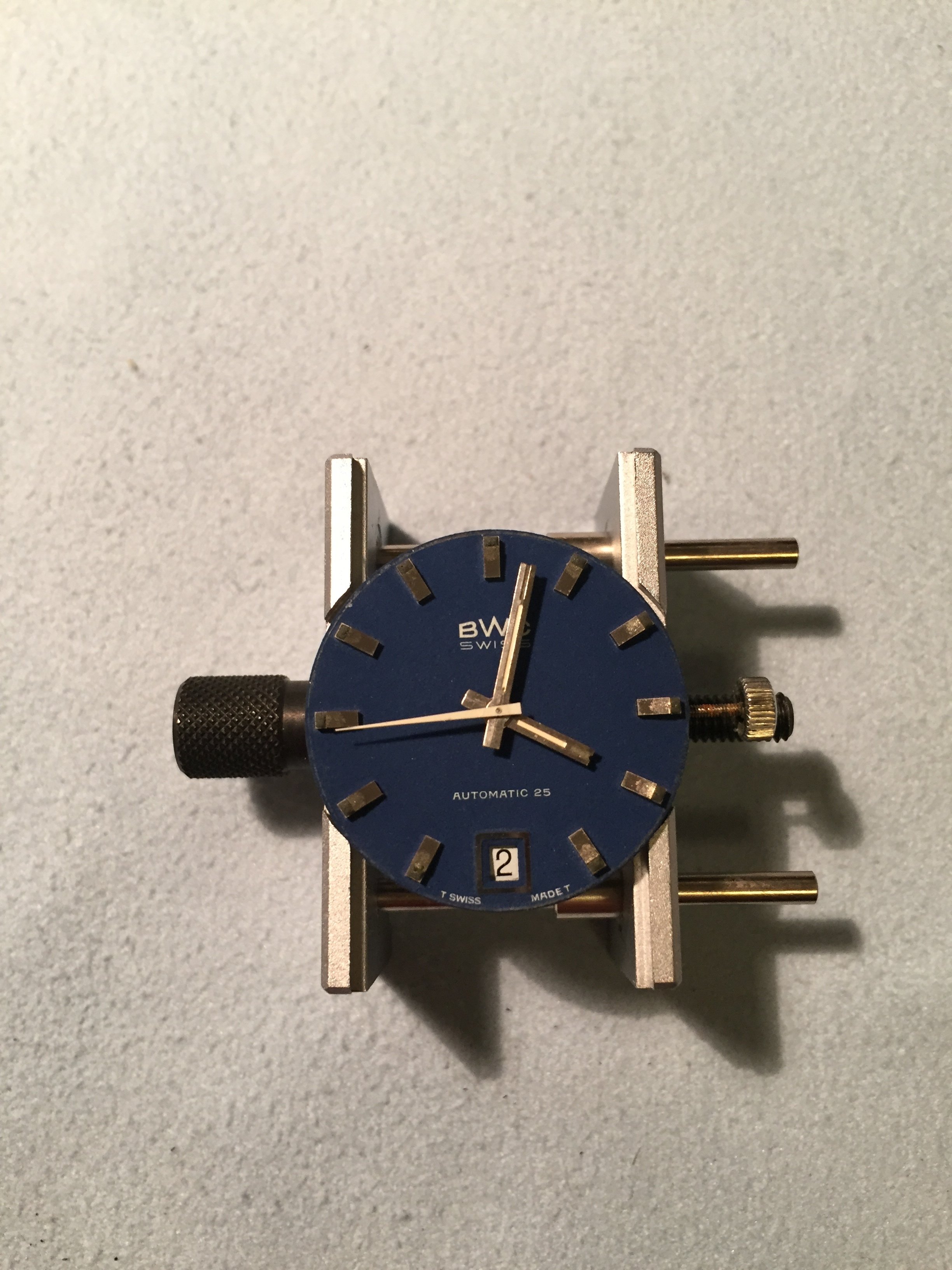

Met het deksel eraf: de rotor, en met de rotor gedemonteerd:
Onder de balans staat het kalibernummer: ETA 2452.
En de wijzerplaat ziet er best goed uit, prachtige kleur blauw, en geen zichtbare beschadigingen:
Oh ja, en het uurwerk loopt, loopt op tijd, maar stopt af en toe om onverklaarbare redenen.
Geen snelverzet van de datum?? Is dat mankement of plast dat bij het kaliber?
waarschijnlijk …British Watch Company
Een ETA 2452 heeft geen snelverzet.
Buttes Watch Company
Uurwerkje heeft inderdaad geen snelverzet, datum verzetten door de tijd heen en weer te zetten tussen negen uur 's avonds en middernacht.
http://www.ranfft.de/cgi-bin/bidfun-db.cgi?10&ranfft&&2uswk&ETA_2452
Of het de moeite van het opknappen waard is? Als je hem weer wilt verkopen: vast niet. Ben je van plan om hem zelf te gaan dragen dan heb je na de service weer een leuk klokje waar je een poos mee vooruit kunt en kan het voor jou de moeite waard zijn.
Succes!
