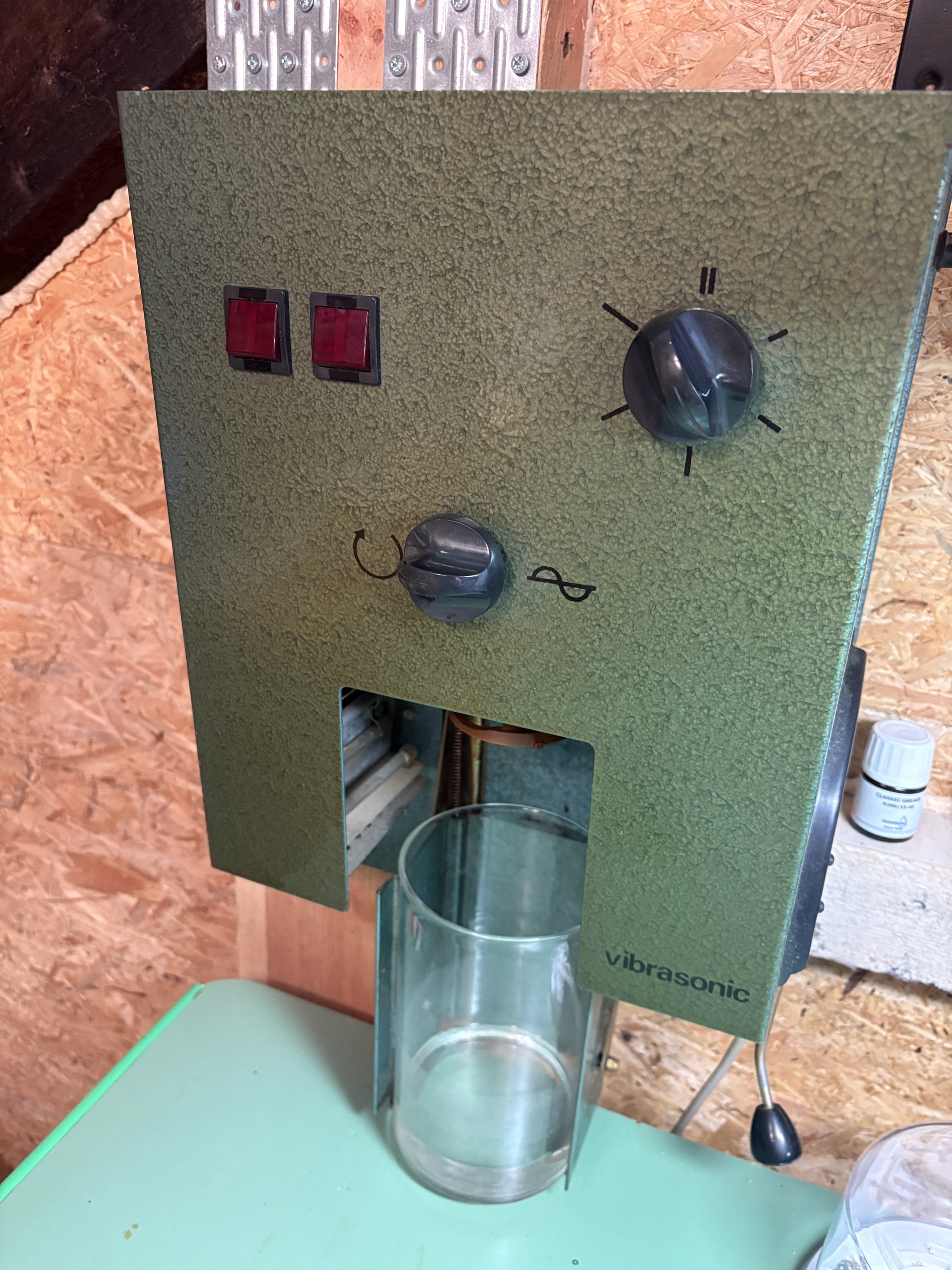

Hello!
Iemand een idee waarom de cleaner tegen 5000tr/min draait als ik hem opzet? Met een 3d printer mandjes gemaakt maar kan ze helaas niet gebruiken momenteel. Het is misschien niet gemaakt om op 220v te hangen?
Is dat van zelf gekomen, dat hij zo snel draait ?
Zit er aan de binnen achterkant misschien een voltage keuze schakelaar ?
Soms zit er voltage keuze schakelaar 110/220 v die je kan omzetten.
Misschien staat die niet goed.
Werkt waarschijnlijk ook met een rheostaat, vermoed dan kortsluiting in dat ding waardoor je minder weerstand hebt. Toerental is dus niet te regelen neem ik aan?
Niet te regelen klopt, ik zal hem eens moeten openmaken denkik.
Heb hem zo overgenomen van iemand samen met een hele boel andere spullen.
Ja dan zou ik met een multimeter die grote potmeter meten of je een weerstand meet die veranderd. Als je niet veel verandering ziet even direct kijken of je de weerstandwaarde kan aflezen en vermogen.
Misschien de vorige eigenaar eens vragen of dat hij een idee heeft.
Die grote knop is volgens mij een mechanische timer.
Een tijd klokje om de draai tijd in te stellen.
