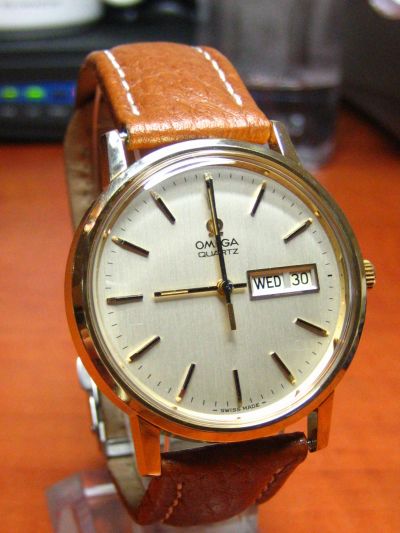

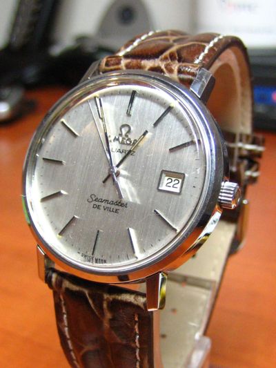

Zo heb ik ook twee quartzen van een bekend Zwitsers merk in mijn bescheiden collectie.
Wat schetst mijn verbazing, terwijl ik de ene aan het poetsen ben, stopt de andere ermee. Alsof ze elkaar kennen.
Anyway, dan denk je even wat batterijtjes te gaan scoren in de stad. Dat valt dus tegen. Oud, duur, moeilijk… Nu hebben ze de batterijtjes naar Omega gestuurd om daarvoor nieuwe te krijgen. Is dat wel helemaal nodig ? Ik bedoel ik zal toch niet de enige zijn die wel eens een batterijtje nodig heeft voor zo’n soort horloge ?
Ik heb alleen geen idee waar ik moet zoeken en wat voor soort erin moet. Kan iemand me helpen ?
De eerste is er een met kaliber 1342 uit 1975
en deze is er een met kaliber 1345 uit 1977
Thanx
