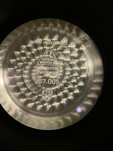

Als ik zoek op 14902 SC (62) kom ik alleen Pie Pan horloges tegen, niet deze onderstaande dial van het aangeboden model uit 1962.
Klopt de dial toch wel, of mogelijk redial?
Kroon wordt als origineel aangemerkt (zij het helaas “versleten”), klopt dat?
Bedankt weer voor jullie info / opmerkingen / en vooral expertise!

Geen redial. Horloge is helemaal correct, inclusief kroon.
Horloge lijkt de originele pakking nog te hebben.
Wel erg versleten allemaal.
“Wel erg versleten allemaal.” Bedoel je dan alleen de pakking of meer zaken (en welke)?
Kroon en goudlaag.
Doet me denken aan die van mij, alleen is die helemaal staal en caliber 551. Caliber 561 zonder datum. Verder vind ik het moeilijk een beoordeling geven. Lijkt wel ok. Buy the seller.
De 149xx serie is de voorganger van de 16x.005. Je ziet daar vaker (niet altijd) de 2 tekstlijnen en daarmee ‘officially certified’ ontbreken. Bij de lume varianten geen T’s (dateren van vóór inwerkingtreding wet die dat verplicht stelde).
Is de bezel bij deze gold cap uitvoering van 14k goud?
En zo ja, is dat goed/mooi te (laten) polijsten?
Wijzerplaat (wel wat vergeeld) en uurwerk (561) lijken mij in originele staat.
Met name de lugs lijken gepolijst (de scherpe hoeken van de ‘dog legs’ zijn er niet meer) en wat er met de kroon is gedaan weet ik niet. In algehele redelijke staat. Ik zelf zou even verder zoeken.
Zou deze ref.14902 uit '62 dan niet ook een 10-kantige kroon moeten hebben? Of werd deze kroon ook in die tijd gebruikt?
Nee. Deze kroon is niet origineel.
Maar wel best mooi :grinning:
