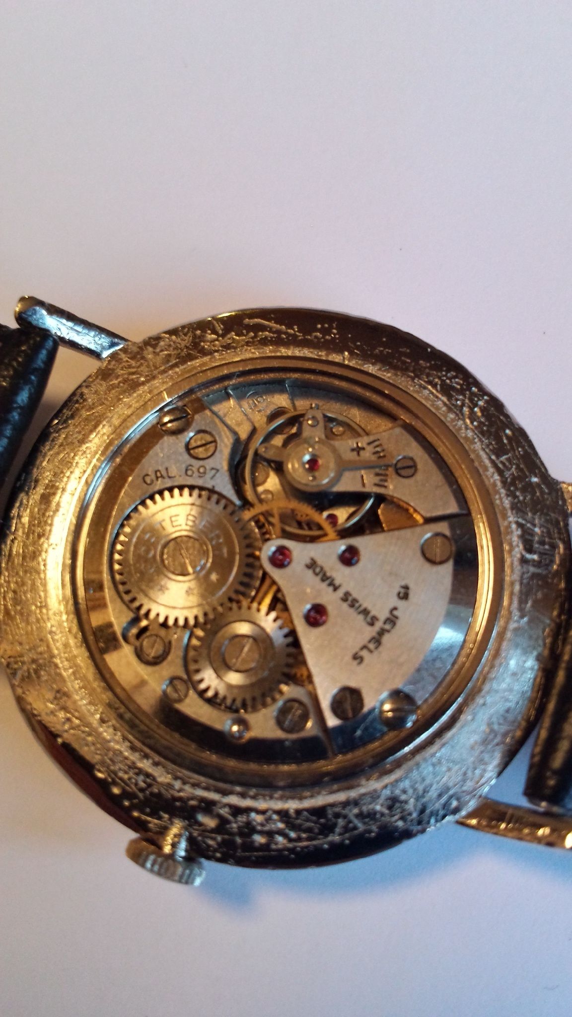

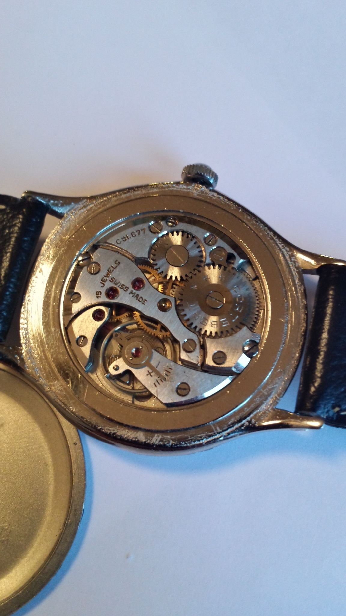

Vandaag binnen gekregen van mijn vriend uit Servie.

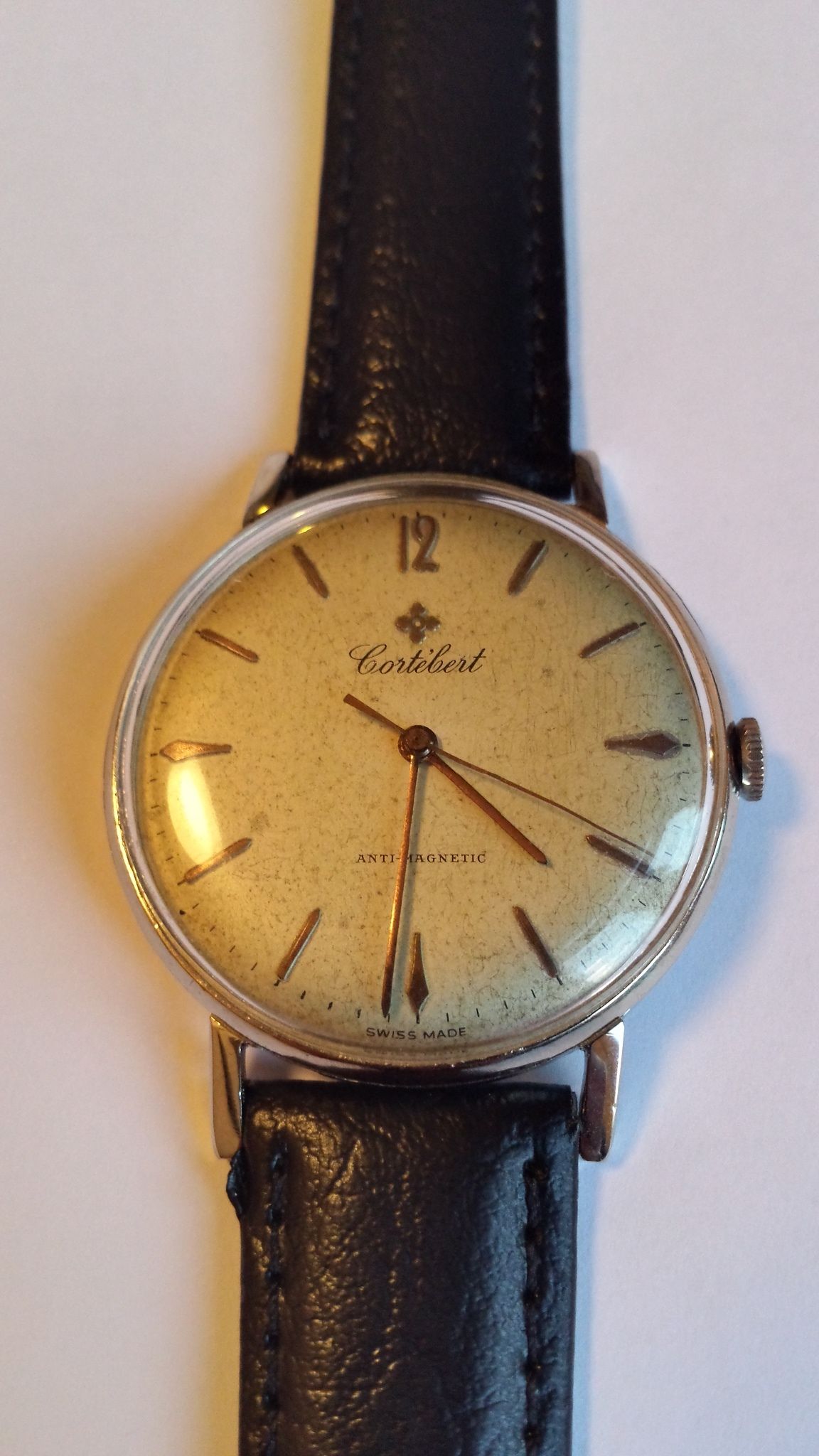

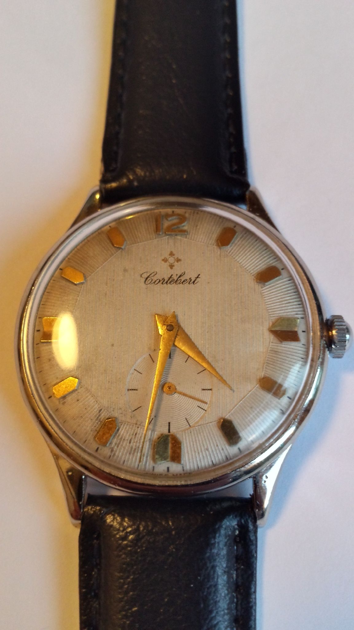

2 (wat mij betreft) mooie Corteberts cal 677 en 697.

Lekker groot ook, dus echte dresswatches.
42 mm zonder de kroon en 8 mm dun.
37 mm zonder de kroon en 9 mm dun.
Kan iemand mij vertellen of dit ook goede uurwerkjes zijn, de 677 en 697?
Leuke klokjes met mooi patina. Gezien het aantal steentjes (15, zonder shock resistance), gewoon prima handopwind uurwerkjes. Bij het eerste uurwerkje vind ik de opzet van de bruggen erg mooi. De tweede is iets âgewonerâ. Veel plezier. Met 20+ zul je nog wel niet aan je taks zitten.
Mooie klokjes, de uurwerken ook.
Zeker mooie vintage horloges. De 697 is er ook met shockresist en 15/16/17 jewels (bron: Ranfft). Ik heb zelf de cal. 696 in een Tellus, een merk dat veel gebruik maakte van Cortebert calibers (cal. 696 is de kleinere uitvoering van de cal. 697). Leuk dat je er al zoveel hebt
Flinke jongens ook in die tijdâŠvooral die 42 mmâŠerg gaaf.
