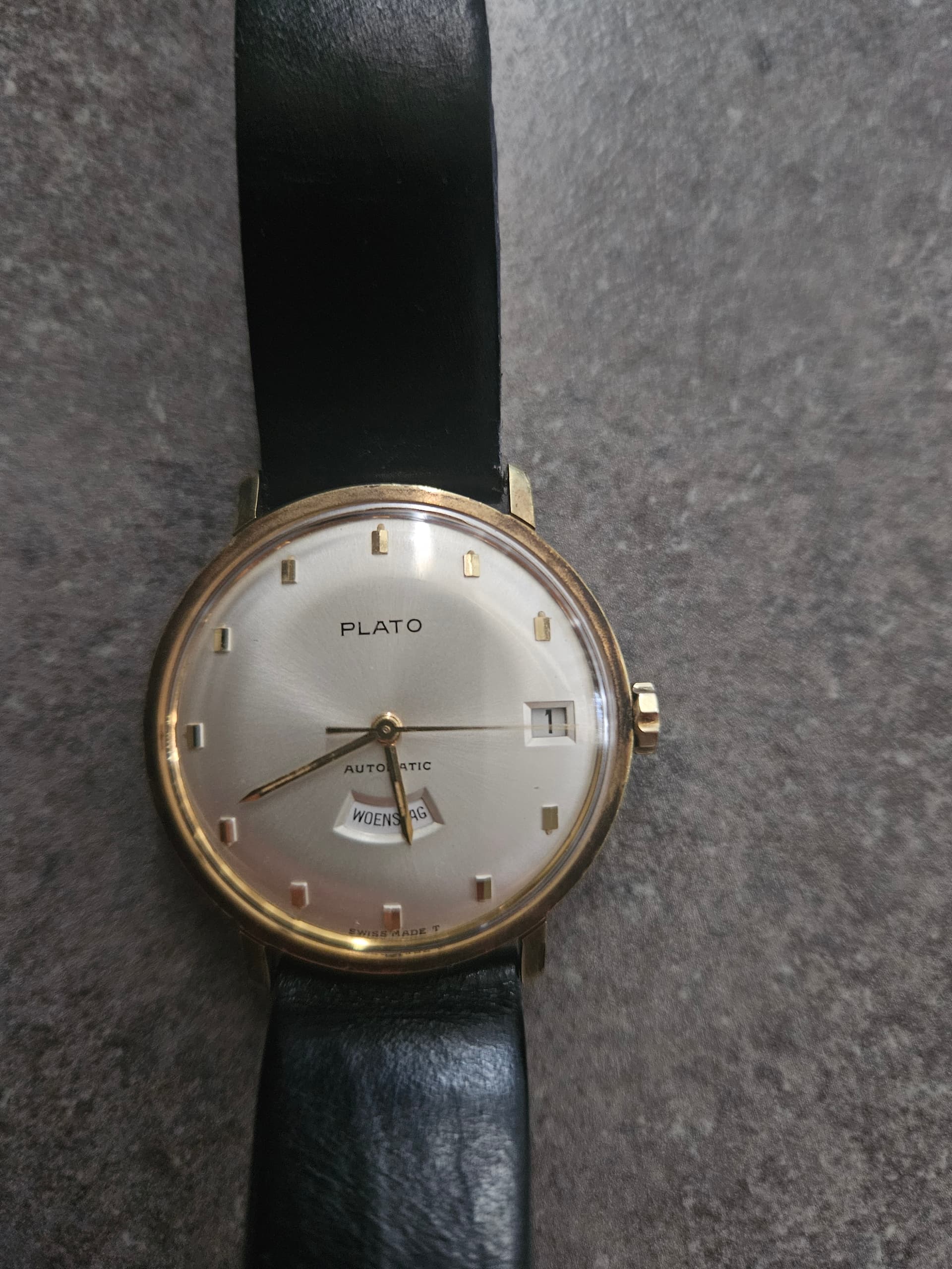

Dank voor het meedenken het is een Plato, zie foto, ik kan zover ik probeer alleen 1 keer de kroon uit trekken om de tijd te verzetten.

Welmeen prachtig horloge zeg…

Nederlandse dagaanduiding ![]()
Ja mooi he, dat was de reden dat ik het horloge kocht.
