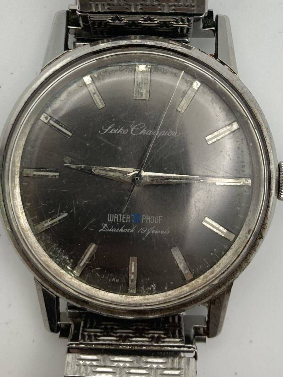

Maar daarvoor heb ik nu een mooie Seiko Champion met een mooie zwarte wijzerplaat kunnen aanschaffen.

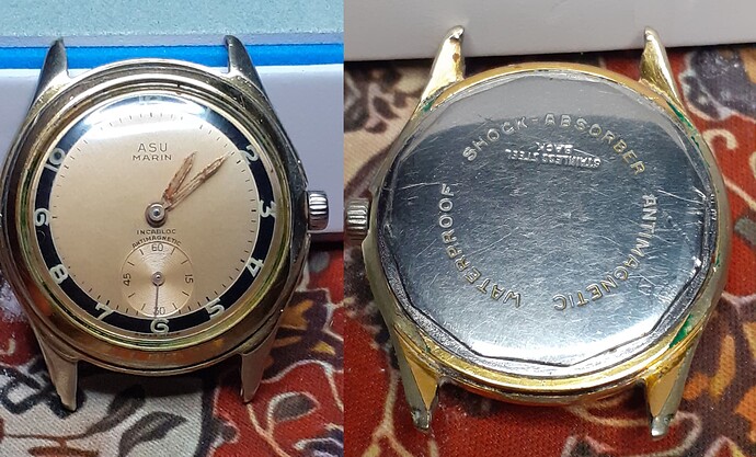

Vandaag binnengekomen, ik heb de kast alvast wat opgepoetst en het glas krasvrij gemaakt, ik wou de kast in de ultrasoon doen, maar die klep krijg ik niet los, zit die nu gedraaid of geklemd?
Aan de hoeken op het deksel te zien zit het geschroefd
Is daar speciaal gereedschap voor nodig?
Kan soms ook gezichtsbedrog zijn - heb er zo ergens eentje liggen waar ik na 15 minuten sakkeren moest van constateren dat het toch geklikt zat - maar ik zou hier ook op schroefdeksel gokken ![]()
Soms lukt een rubber bal gewoon al. Anders een kastopener met goeie voetjes, of voor de echt speciale, een sleutel op maat.
Een kastopener, of het alom bekende rubber balletje.
Niet anders dan andere schroefdeksels.
Ik heb verschillende kast openers en de bal geprobeerd, maar het is niet gelukt, ik ben dit soort kleppen al eerder tegengekomen en ook toen ging het heel moeilijk, ik heb het toen met veel kracht het draaiend eraf gehaald, maar ik weet niet meer of het gedraaid zat, ik dacht geklikt, maar ik heb ook dat geprobeerd, maar ook niet gelukt.

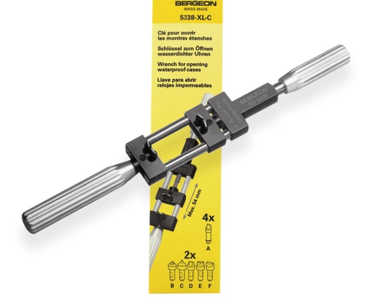

maar er zijn heel veel maten, als ik de juiste maat niet heb, dan gebruik in een Bergeon 5338-1F
daar kan je langs elke kant 2 bitjes in monteren om een hoek te vormen (en dan schuif je minder makkelijk weg)
Hier heb ik wat aan, die sleutels waar kan ik die bestellen? Ik ben ze niet tegengekomen.
Bedankt voor het helpen en nu nog wat sleutels bestellen.
Bedankt voor je uitleg, hier leer ik weer van.
https://www.cousinsuk.com/product/sowar-prima-case-openers
Edit: Op het moment niet op voorraad zie ik nu; vanaf eind juni weer ![]()
