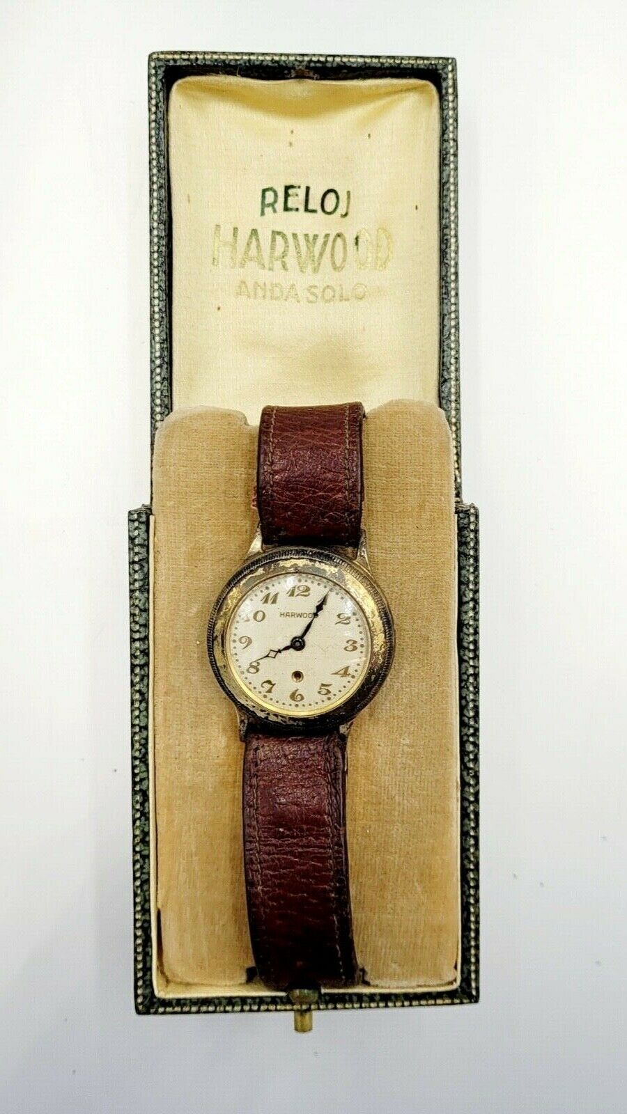

Ha, goed gedaan, unieke aanwinst.
Voor deze kalibers van Harwood is bijna helemaal niets meer te vinden.
Nu maar hopen dat het onderdeel die je nodig hebt nog in goede staat is.
Ik moet die van mij ook nog onderhanden nemen, maar het ontbreekt aan tijd.
Geweldig met dat mooie doosje erbij! :heart:

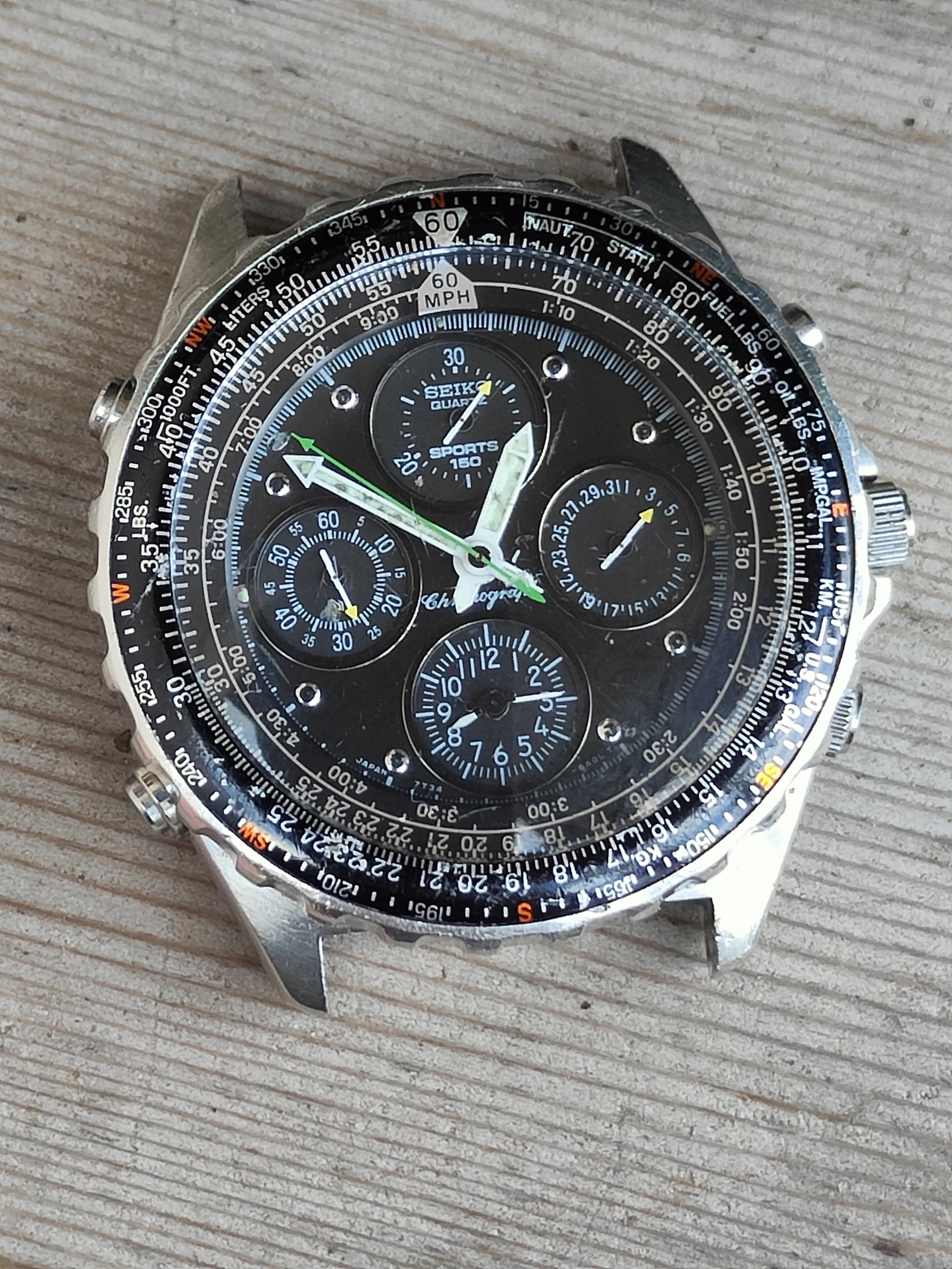

Waarschijnlijk veel teveel betaald maar kon hem niet weerstaan, na enkele weken deze op MP aan te moeten zien toch maar de knoop doorgehakt :heart_eyes:
Aangekomen na veertien dagen (te voet)…
Nu nog werkend krijgen :relieved:
Een beetje zoeken op het net hoe het werkje uit de kast kan gehaald worden :grimacing:

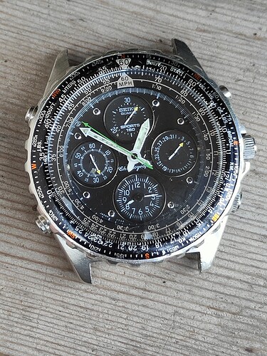

Er is daar iets verschoven, die plaat rondom de subdials zit scheef :flushed:
Zeker daarom moet uit elkaar… maar hoe zit dat in elkaar… geen enkel idee :woozy_face:
Hij is er in ieder geval. Dat is positief.
Wat betreft het werk eraan: dat wordt nog een flinke kluif, vermoed ik. Succes en hou je ons op de hoogte?

Beide kronen moeten er uit. Goed kijken waar je moet duwen. Staat wel ergens push of je ziet een hendeltje bewegen met een kuiltje waar je op moet duwen. (Kronen bedienen en je ziet wel wat bewegen.)
Gefeliciteerd!

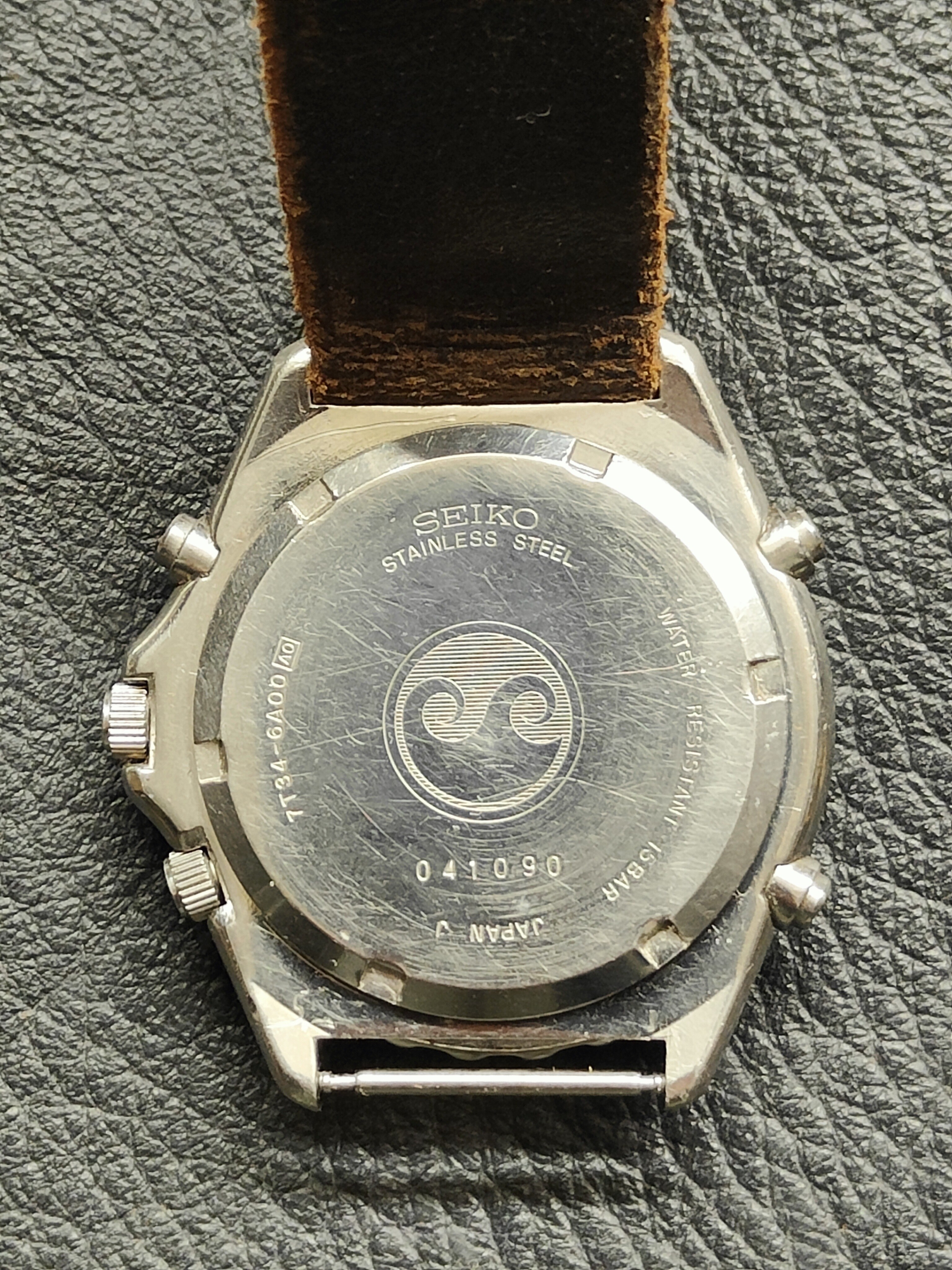

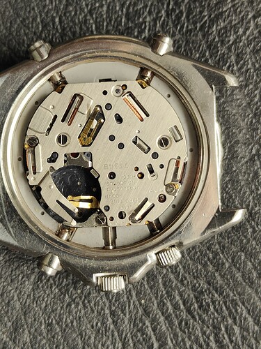

Helaas alles op zijn plaats, puchers los …nwe batterij errin geen beweging meer…
Voor in de lade
Is dit niet zo’n uurwerk waarbij je 2 punten even moet kortsluiten (elektrisch doorverbinden) voordat hij weer tot leven komt?
Nee. Batterij lekkage bij dit uurwerk tast heel snel het circuit aan, vooral bij de stroom voorziening.
Met een beetje “mazzel” is de hele boel geblokkeerd door oude olie.
Ga er de wijzers afhalen… enz is toch imo stuk :innocent:

Anders een goed lopend lelijk exemplaar op de kop tikken

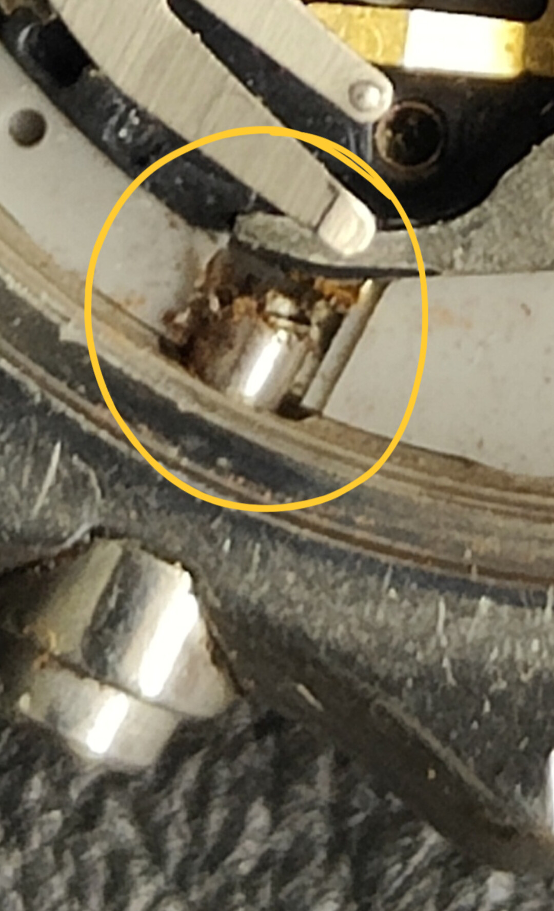

Deze is er geweest. Ik durf te wedden dat ie een prachtige batterijlekkage heeft gehad en anders is een pusher niet waterdicht en is er aardig wat vocht ingekomen.
Zie dit maar eens:
Gewoon een donortje zoeken en plaat en wijzers overzetten!
