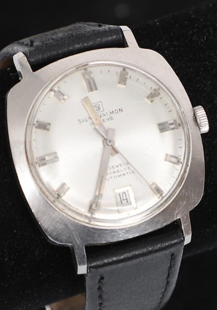

Deze is onderweg.
Sigma-Valmon. Niet iets waar ik ooit eerder van heb gehoord. Maar met een ETA automaat van binnen minder exotisch dan het klinkt. Ben benieuwd…
leuk projectje, het zal je wel lukken!!!
Alle onderdelen zijn wel wat groter maar aan de basis zal de werking wel identiek zijn denk ik dan! Succes!

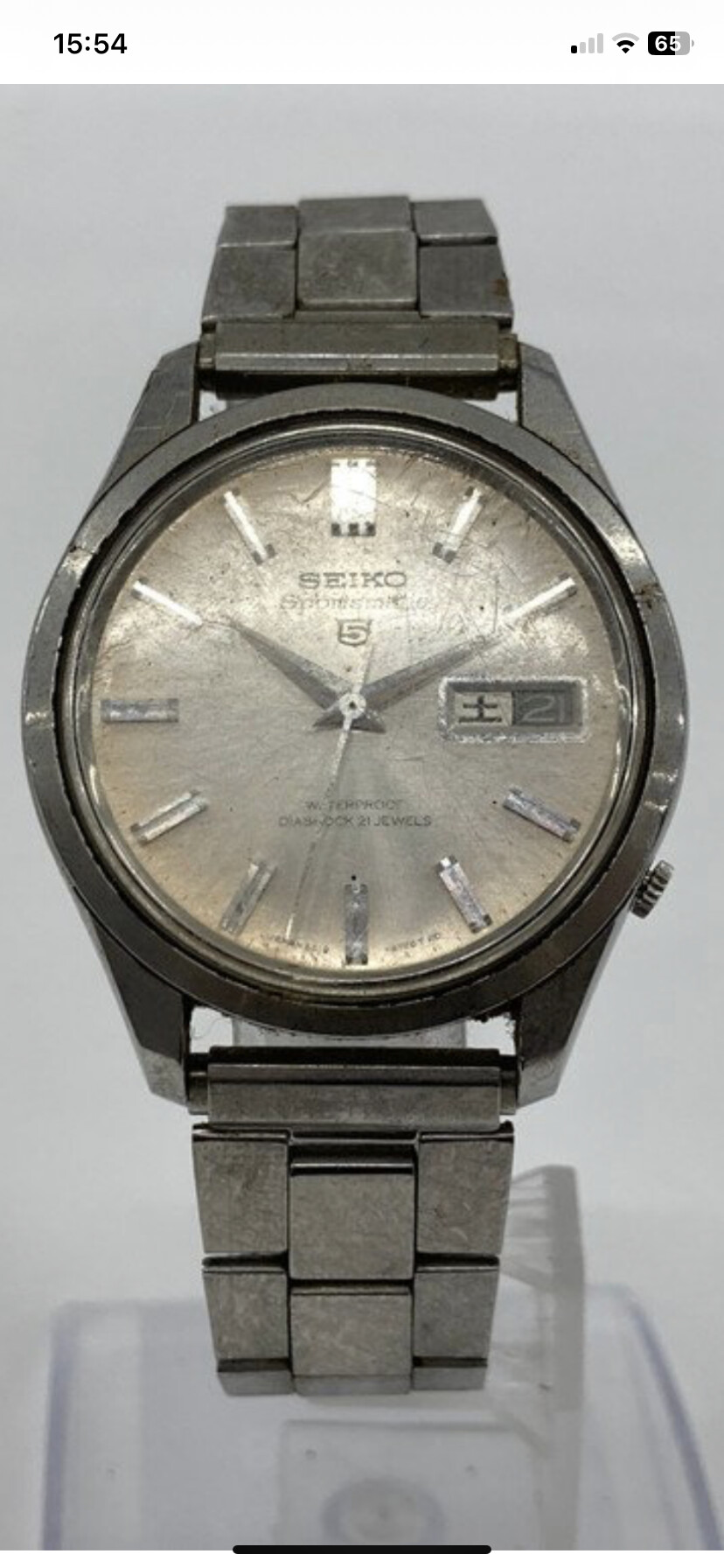

Een ongelofelijk smerige 6619-8110 uit augustus 1966.
Het zou moeten lopen en dag- datum verzet werkt. Het zal mij benieuwen.
Een Sportsmatic! Zijn eigenlijk best betrouwbare uurwerkjes, die 6619. Heb er diverse gehad, lopen vrijwel altijd. Pijnpunt ligt echter bij de rotor. Daar schijnen ze toch wel te slijten.
Zoals het er nu uitziet, lijkt de meeste rotzooi aan de buitenkant te zitten. En dat is goed te poetsen, ook het glaasje (plexiglas). Dan kun je er een erg leuk horloge aan overhouden!

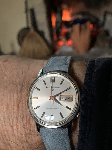

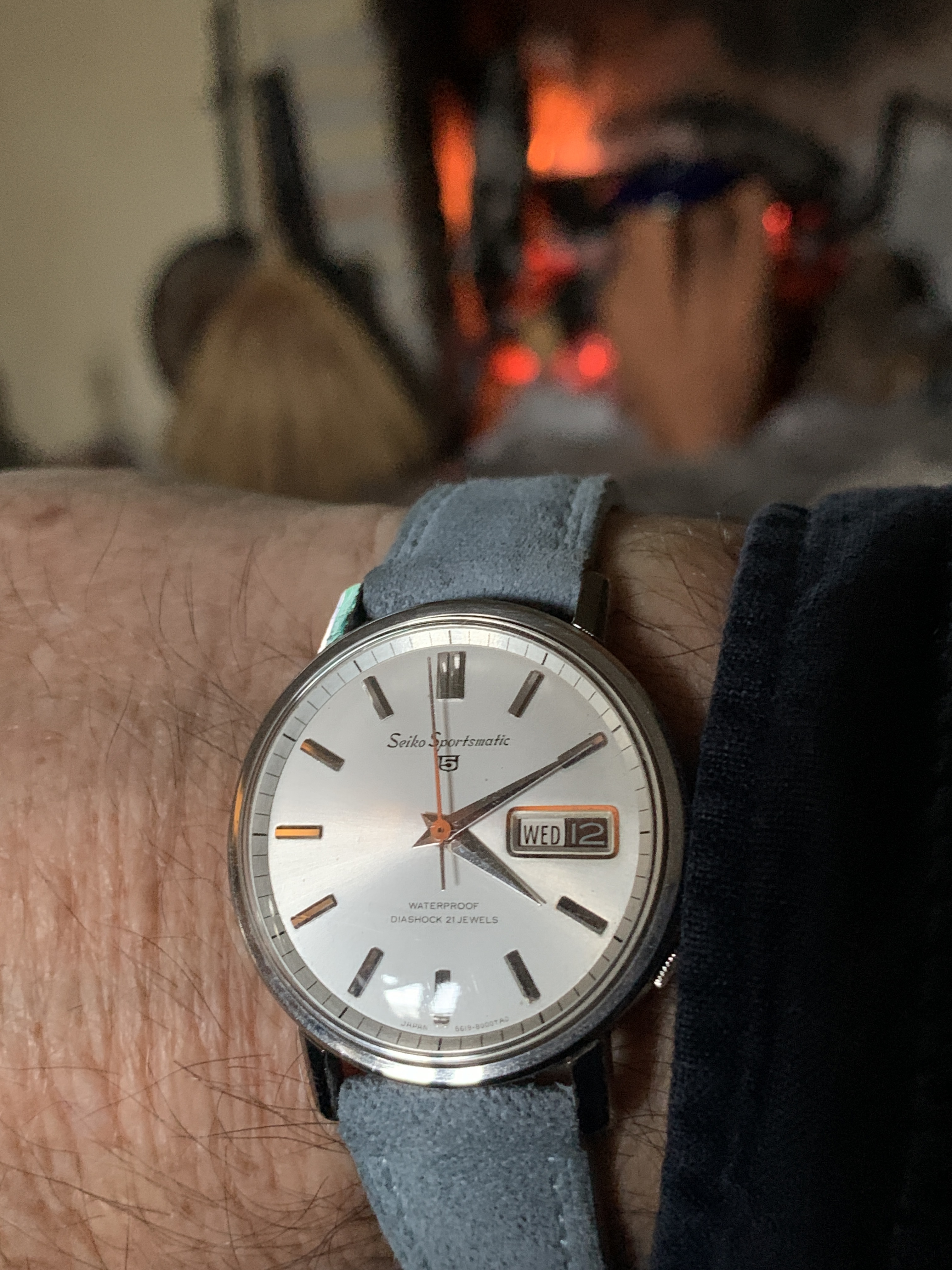

Ja, die komt me zeer bekend voor… Die blauwe veloursband past hem wel!
Ik hoop voor je, dat de accu nog goed is. En dat de rotor nog goed draait.
