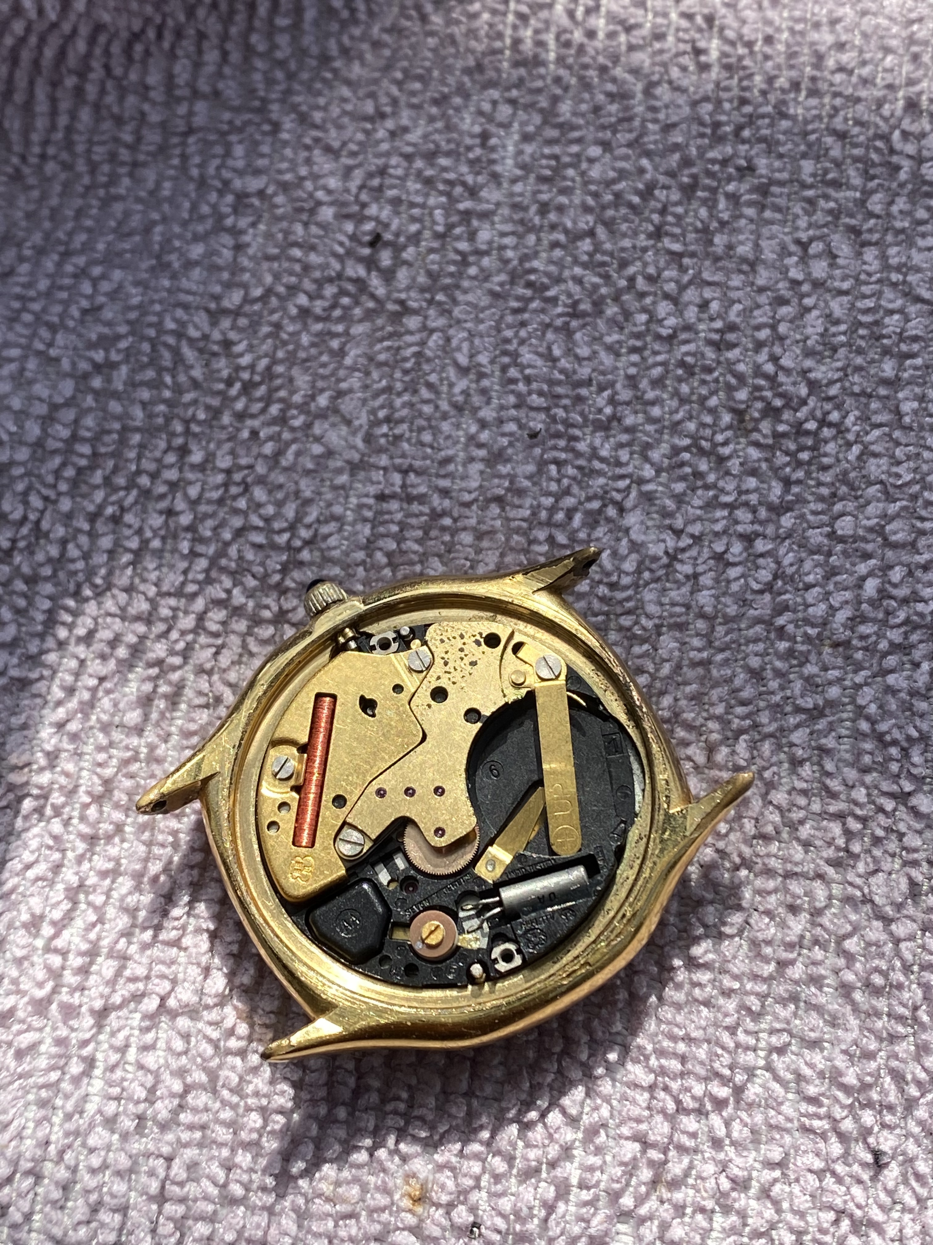

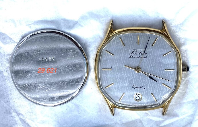

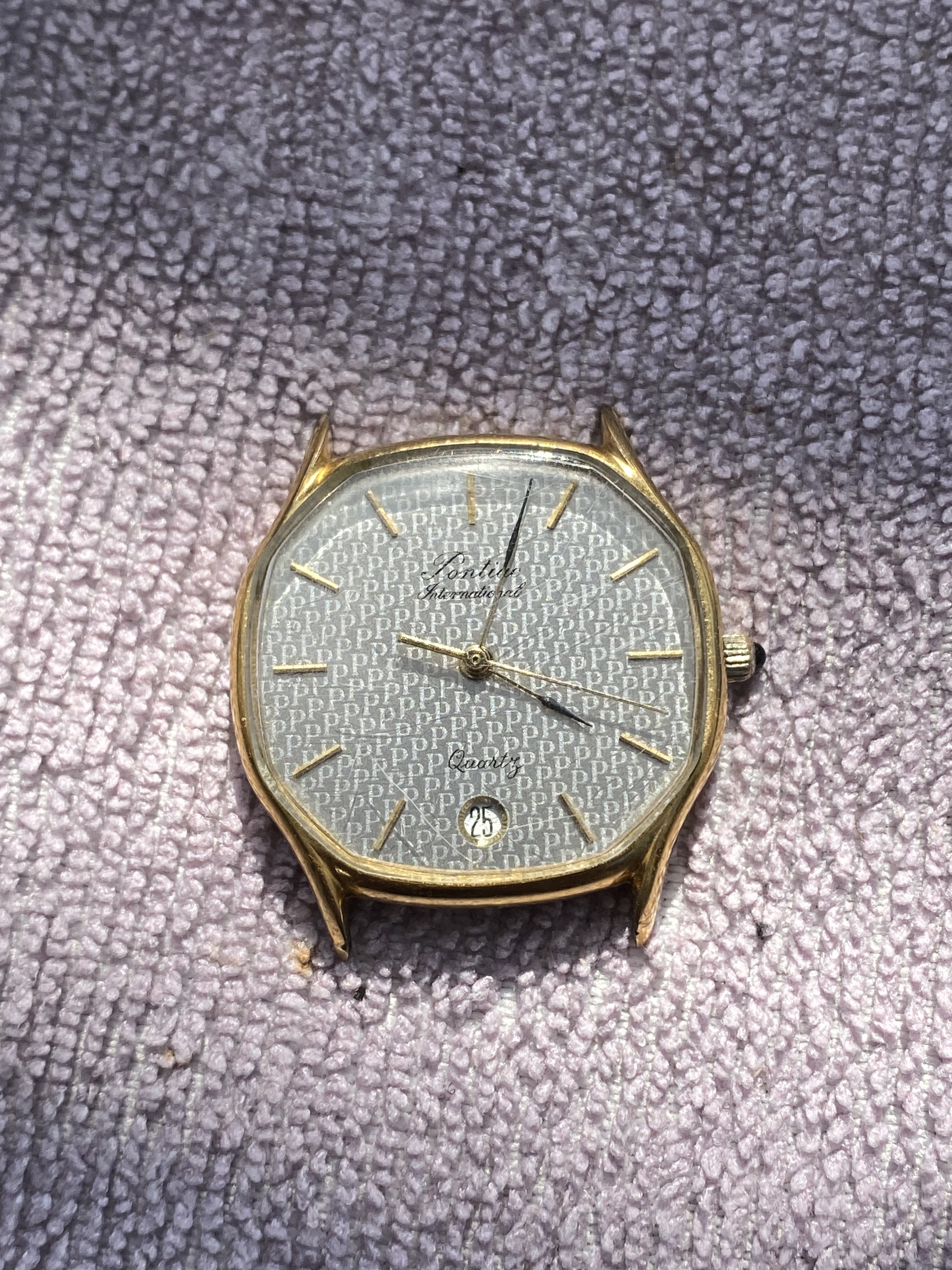

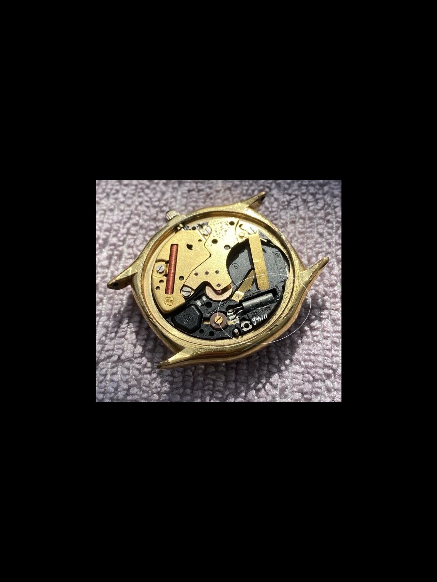

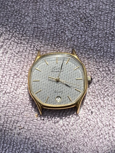

Mijn oude Pontiac weer eens uit de koffer gehaald, zelf nieuw aangeschaft in 70’s of 80’s, mijn zoon wil hem gaan dragen, nieuw batterij er in gedaan, maar wil niet starten, uurwerk draait goed, ook de datum.
Waarom start een Quartz niet op na een nieuw batterij,
Ik heb meerdere oude “hand opwind” horloges , die lopen voor 98% direct na het opwinden.
met vriendelijke groet, Arno
Het uurwerk van de Pontiac
kun je het merk/type van het uurwerk lezen? van de foto kan ik het niet zien?
daarmee kun je verder speuren of er bijvoorbeeld een “reset” op zit
Hoi Dirk

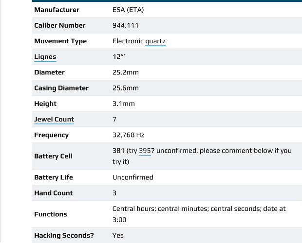

Het is een 944111
Merk is Eta/Esa
Ik kan niets vinden over een reset of zoiets, wel de technische details.
batterij is goed? en kroon helemaal ingedrukt?
https://www.cousinsuk.com/PDF/categories/3919_ETA%20944.101,%20944.111,%20944.121_smaller.pdf
Zou wel leuk zijn als het lukt
:wink:

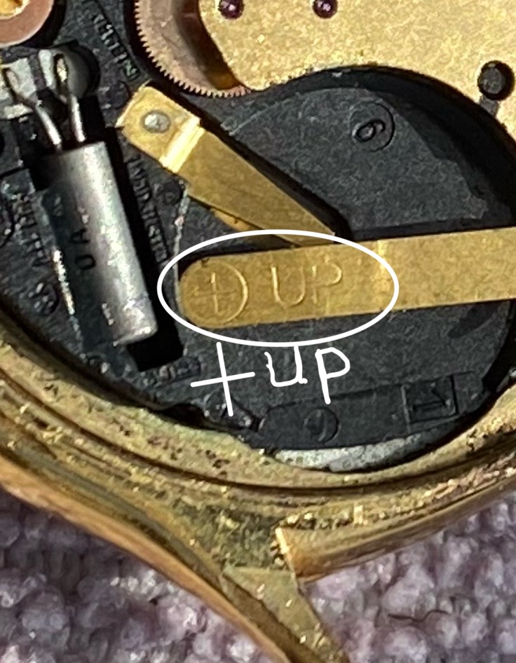

Batterij is nieuw(sr) en knop werkt goed zowel in als uit en datum verstellen
Batterij verkeerd om?
Ergens oxidatie?
Of vuil en verdroogd en teveel weerstand?
Hoi DJV
batterij heb ik ook een keer omgedraaid, maar plus boven :wink:
Bedankt voor fr tip
Uurwerk draait soepel
