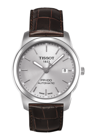

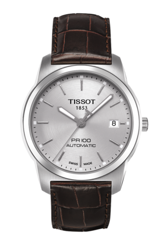

Even wat anders, trouwens. Vanmorgen las ik een topic waarin een Tissot PR100 Automaat langskwam. Is me al 'ns eerder opgevallen dat een aantal Tissotmodellen behoorlijk lijkt op oudere Omegamodellen. Oordeel zelf…

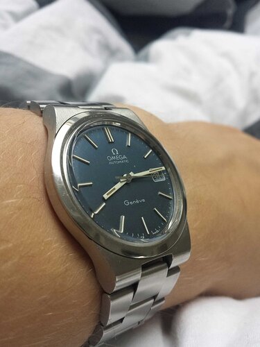

-edit- Dit is het origineel:

Lettertype klopt niet (veel te dik, afstand tussen logo en OMEGA is te klein en het font klopt niet) en die kleur is nooit gebruikt door Omega… Geen hokje rondom de datum. En de minuut-markers zijn ongelijk qua grootte (en schots en scheef). Slechte redial, ver van blijven!

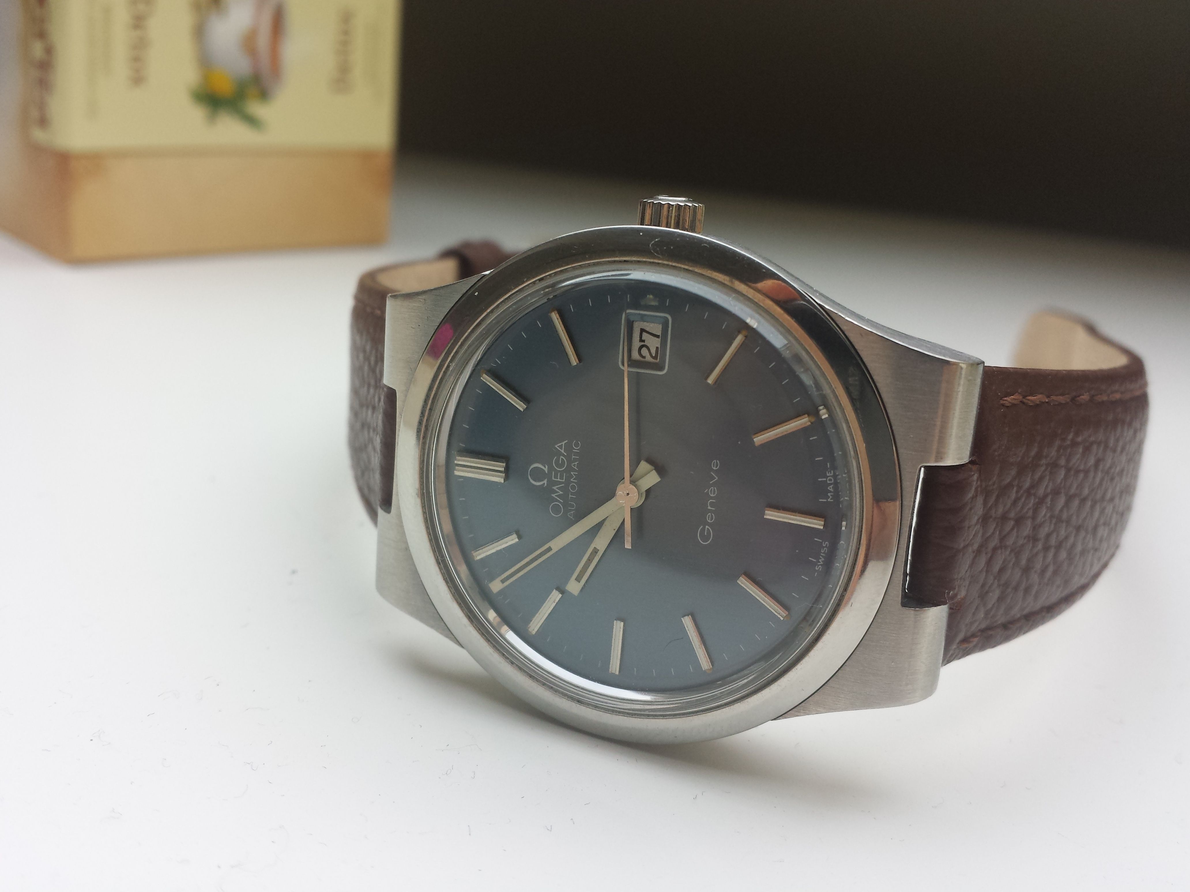

Dit is de mijne (even gejat uit mijn andere topic), ter referentie:
En dit is mijn vorige, die ook klopte…
