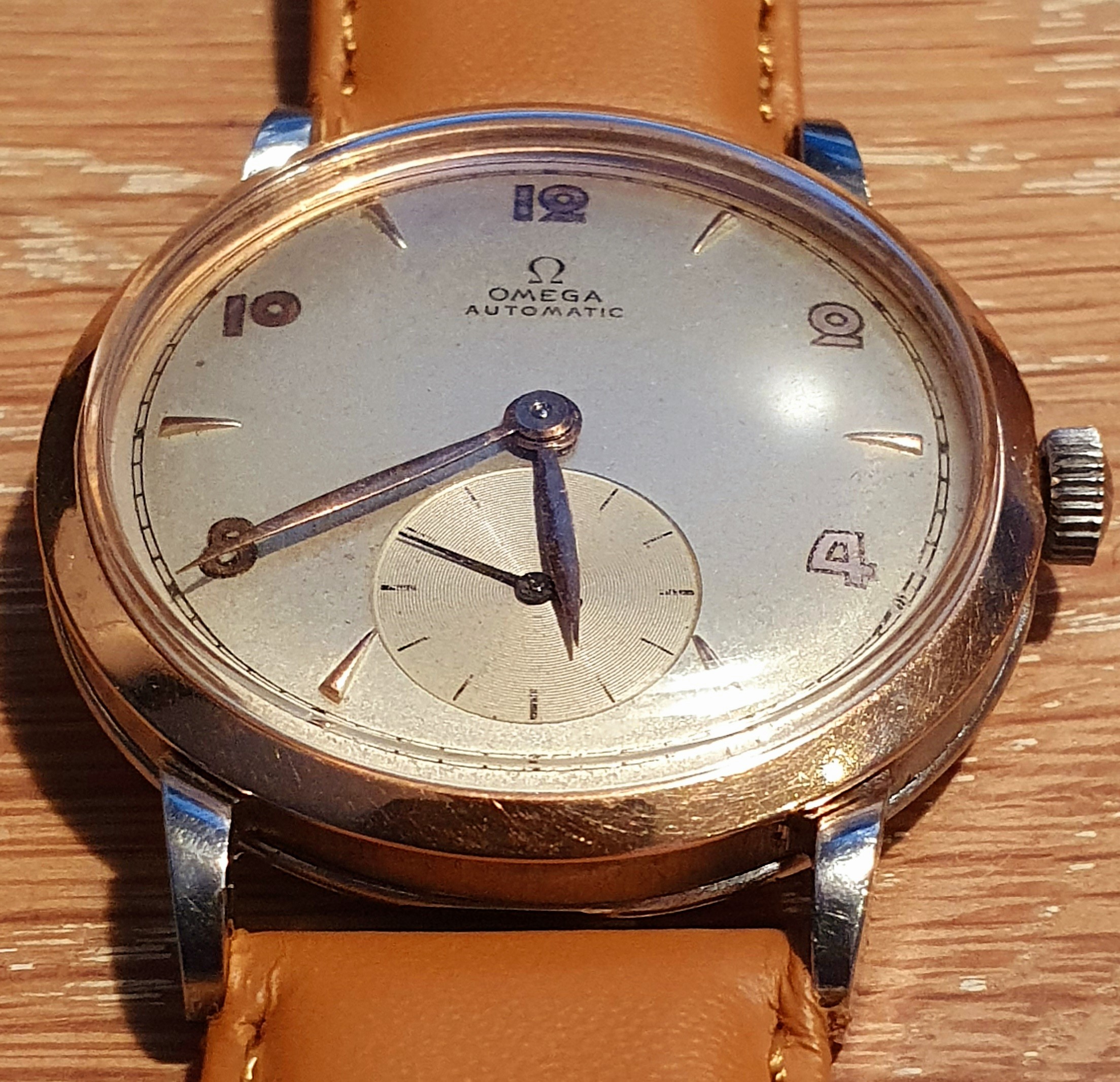

Beste forum leden,

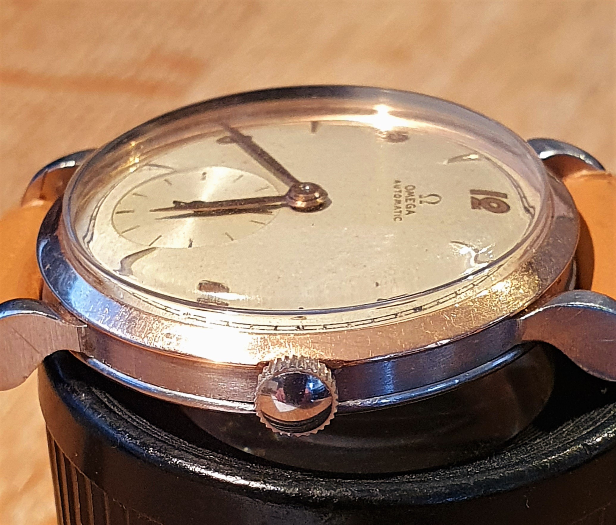

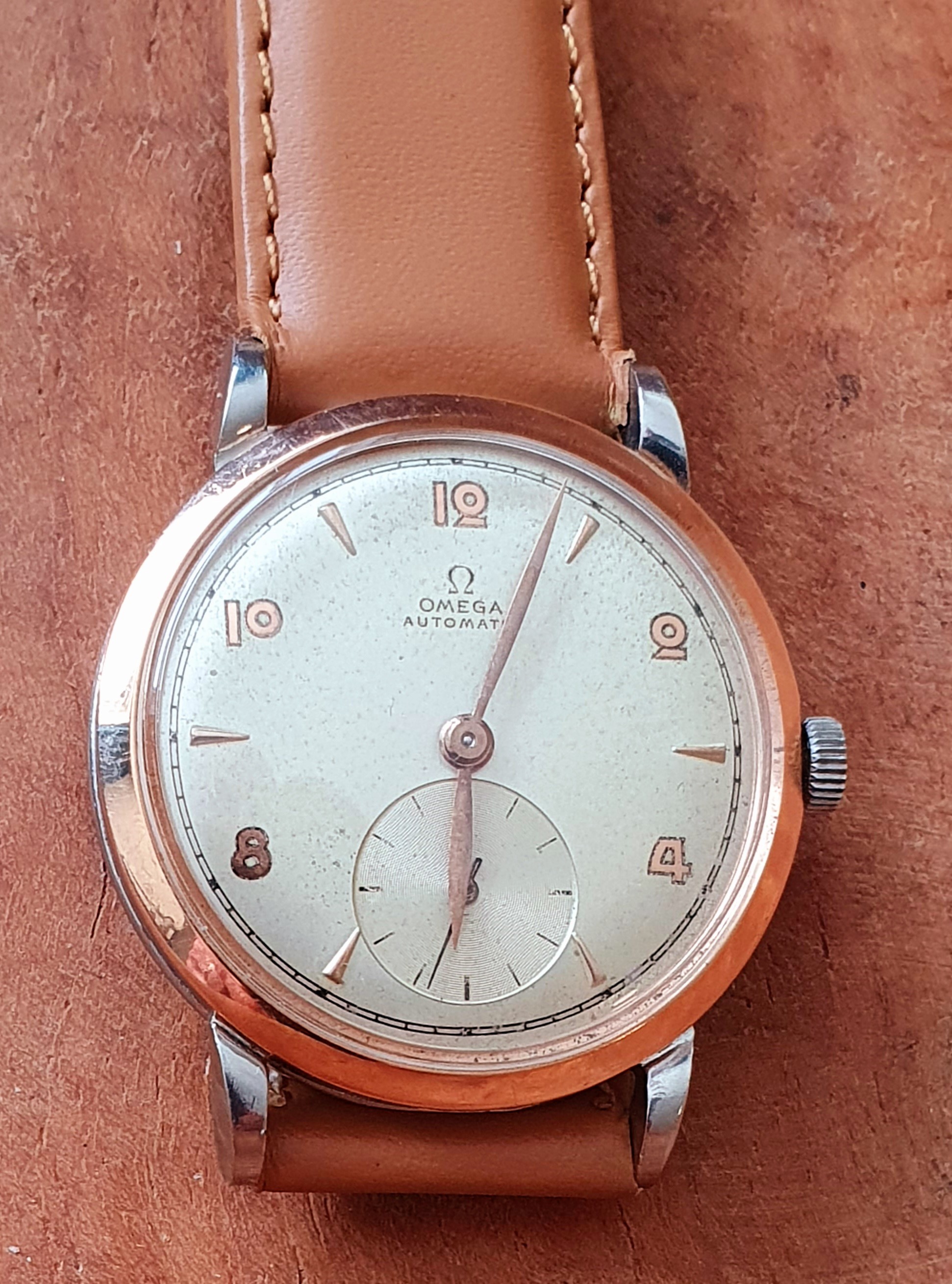

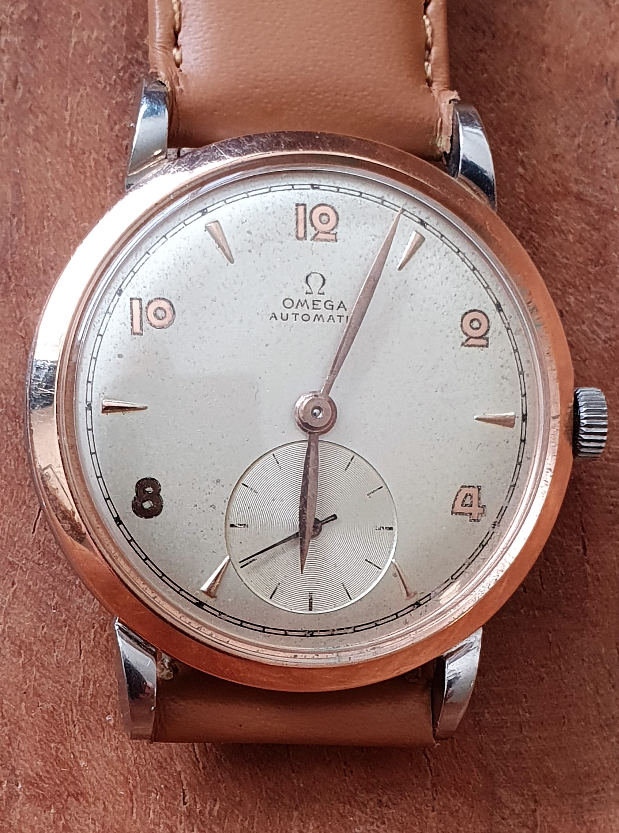

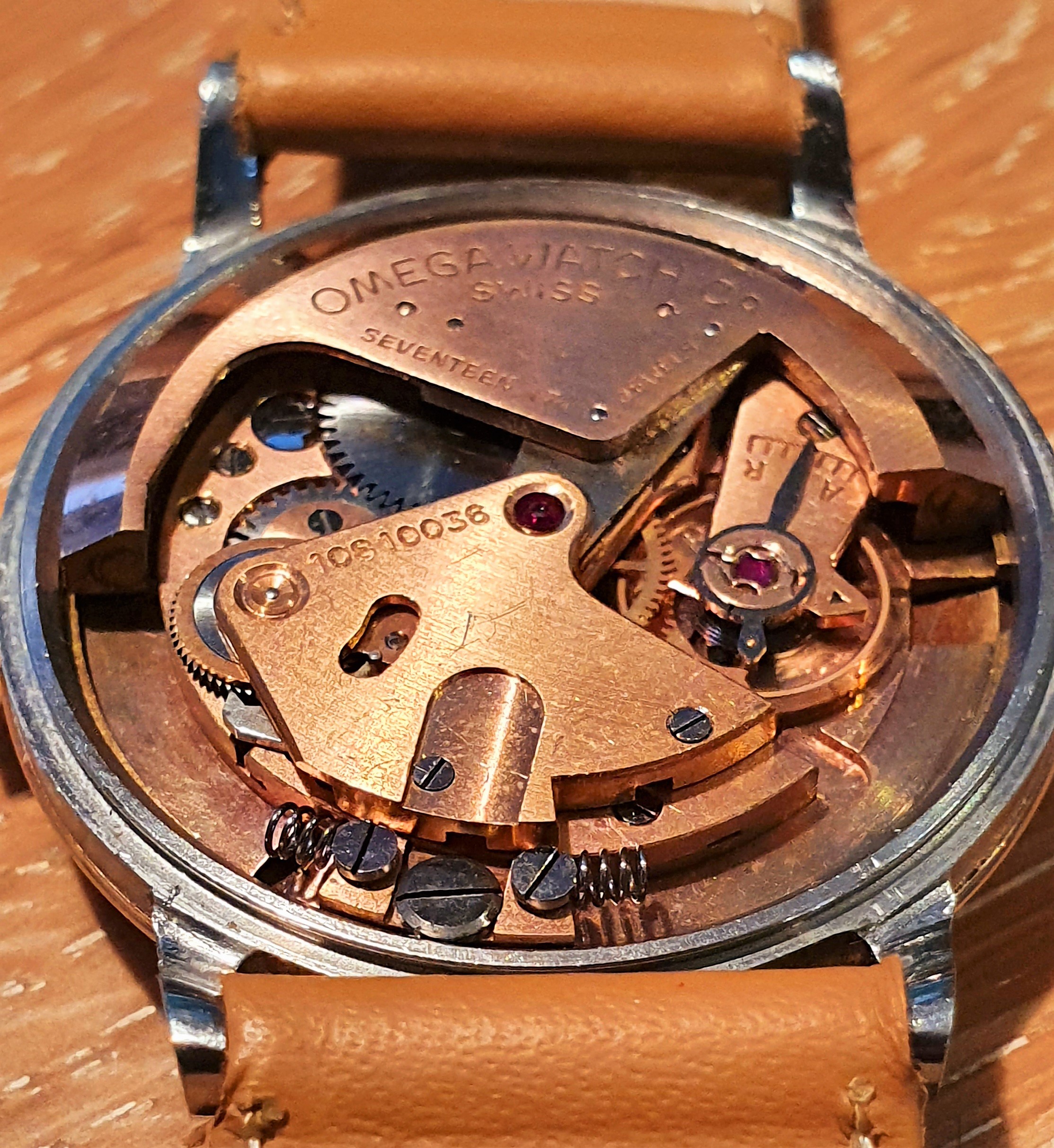

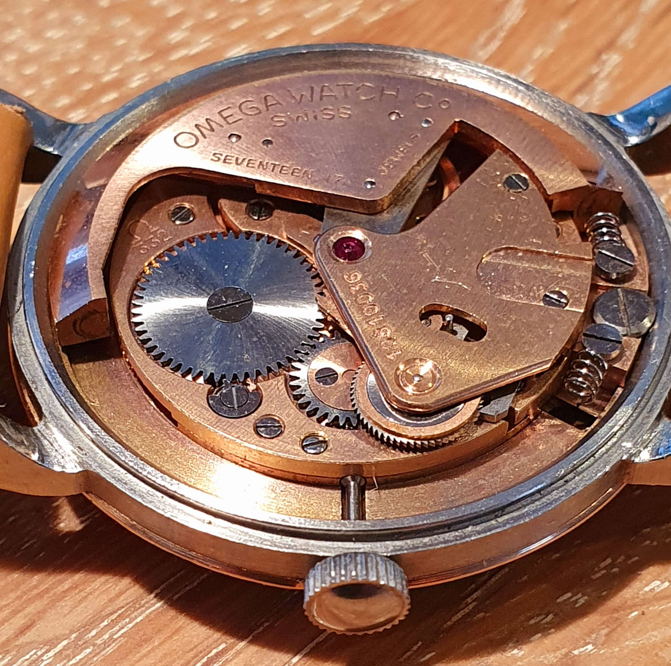

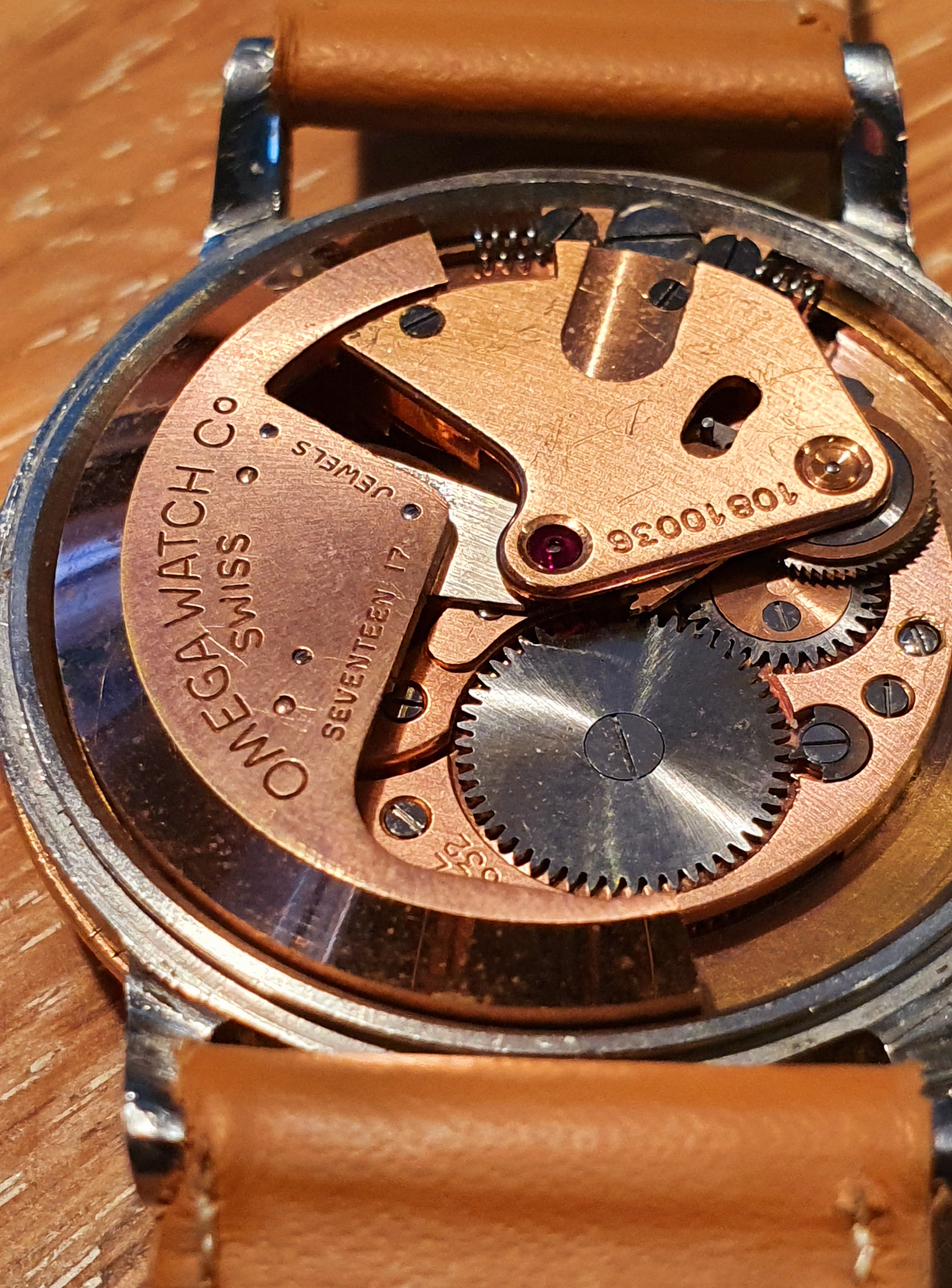

ik heb kort geleden dit horloge kunnen kopen, een Omega bumper uit vermoedelijk 1940/50?
Kan er helaas niet veel van op internet van terug vinden. Hij ziet er naar mijn bescheiden inzicht er goed uit van buiten en het uurwerk. Hij loopt goed op tijd.

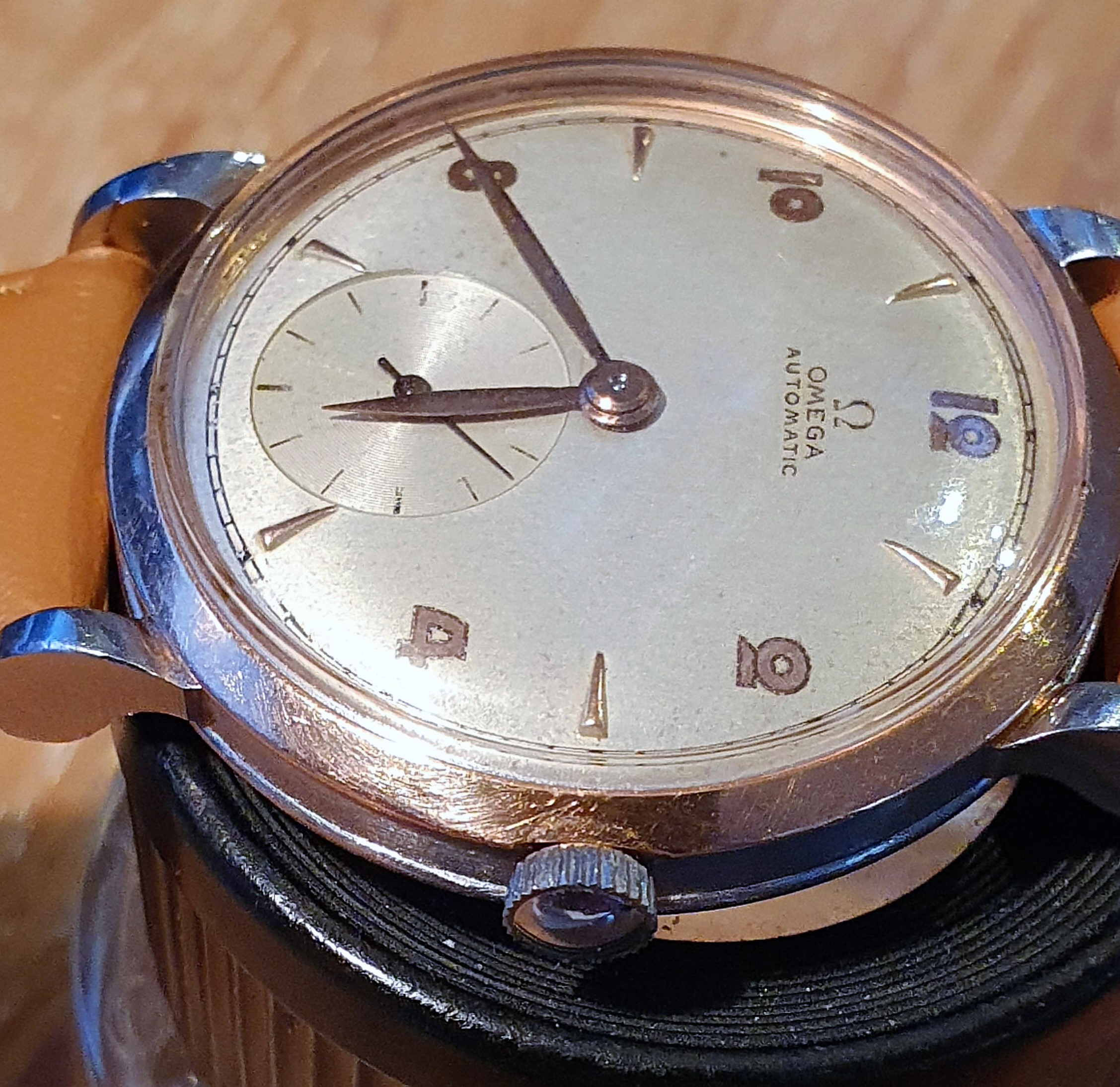

Het plexiglas is denk vervangen en zonder loge zo ook de kroon. Ik zou hem graag weer willen voorzien van een origineel glas en kroon.
Graag jullie ideeën en of adviezen.
Bij voorbaat dank, Hans

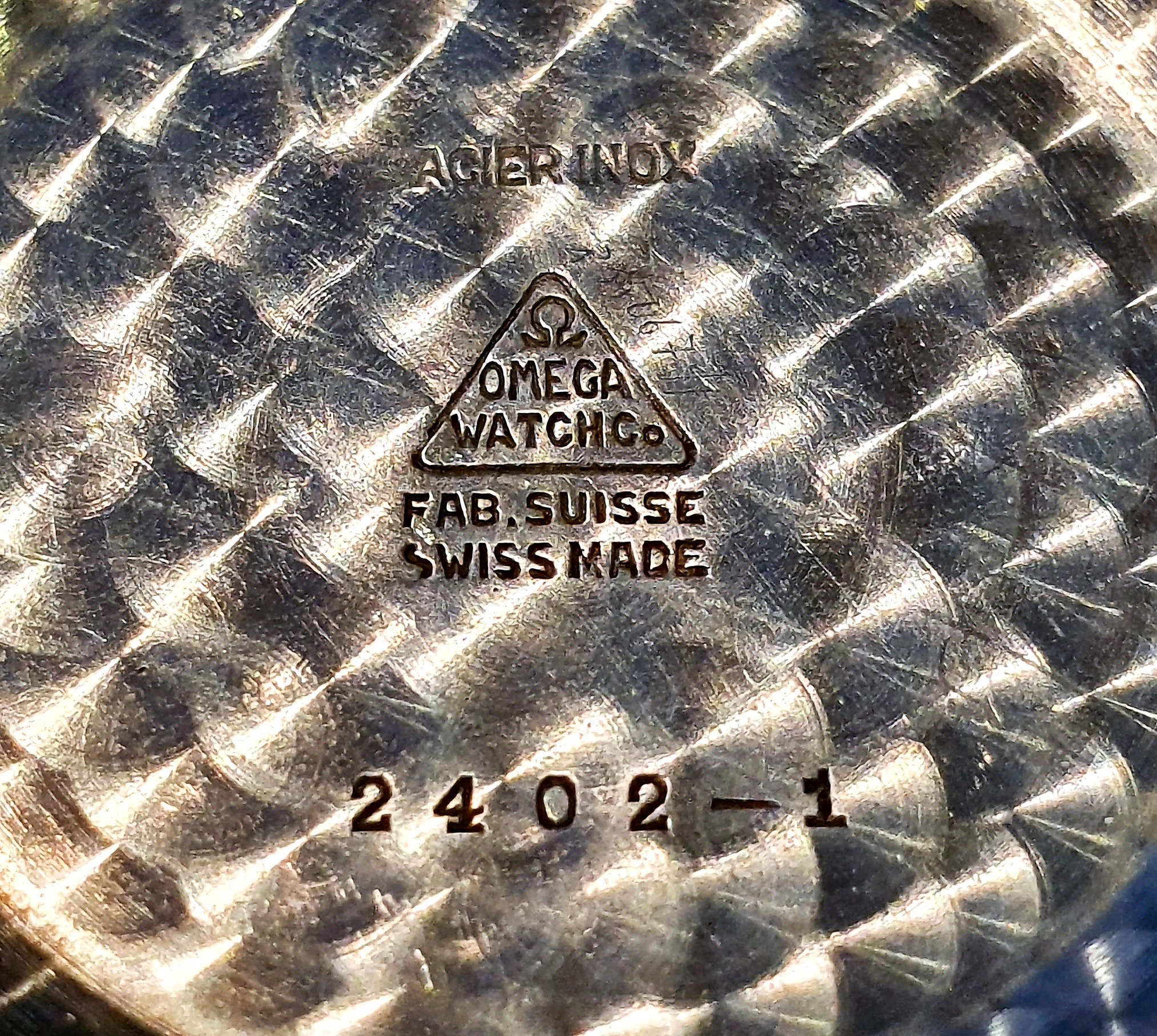

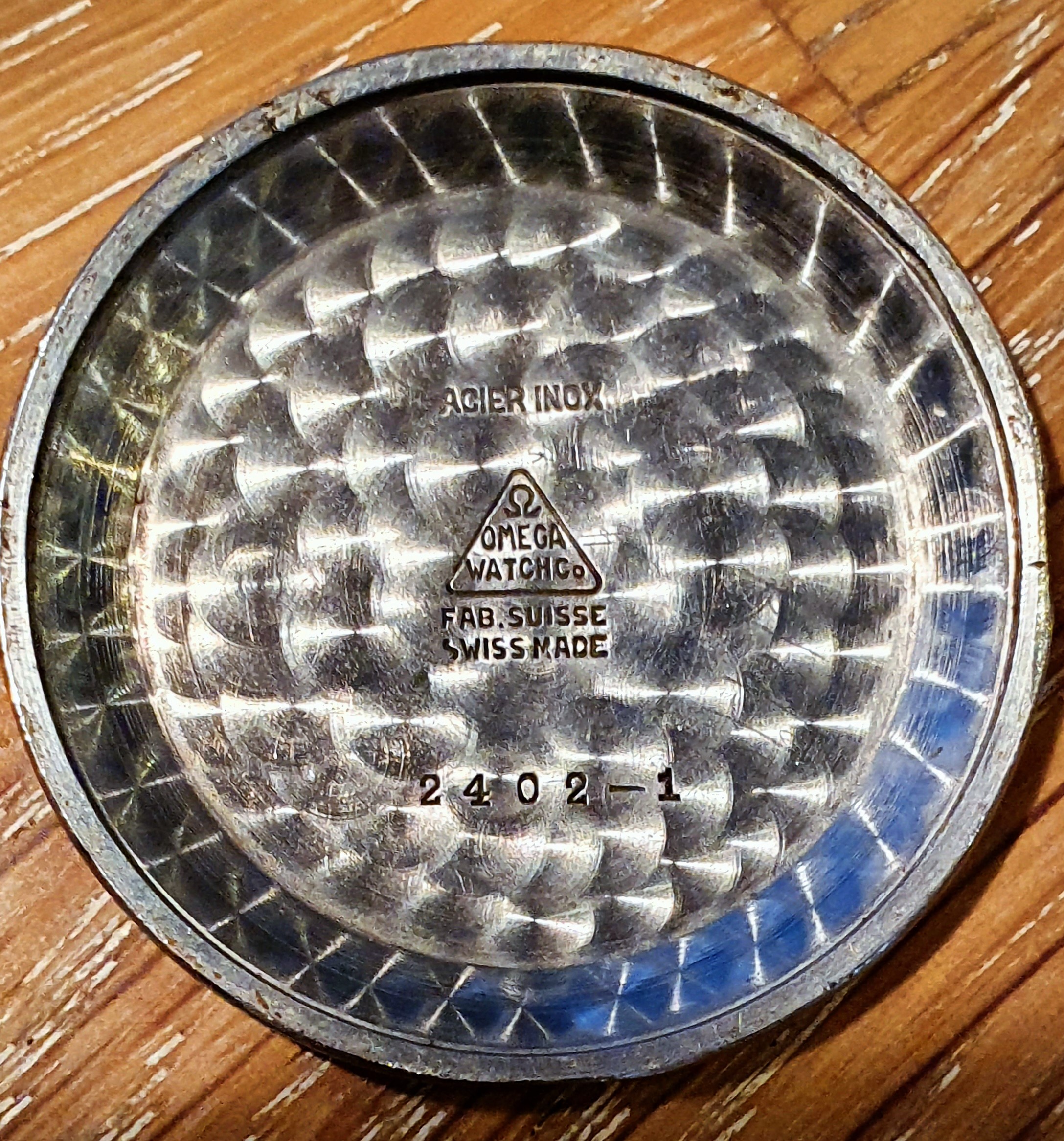

Je horloge is gebouwd omstreeks 1944, afgaande op het serienummer.
In die jaren hadden de glaasjes nog geen logo.
Ik meen dat ze daar pas begin jaren ‘50 ofzo mee begonnen.
En ook de kronen hadden toen volgens mij nog geen logo; ook daar zijn ze dacht ik begin 50 mee begonnen
Mooie Omega, kroon zou ik zo laten maar denk dat hij beter zou staan met een low dome plexi glaasje
Dank voor de antwoorden, Ik ben een stuk wijzer geworden
