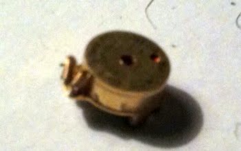

soort spoeltje met 2 veertjes erbij. Omega logo erop en unadjusted.

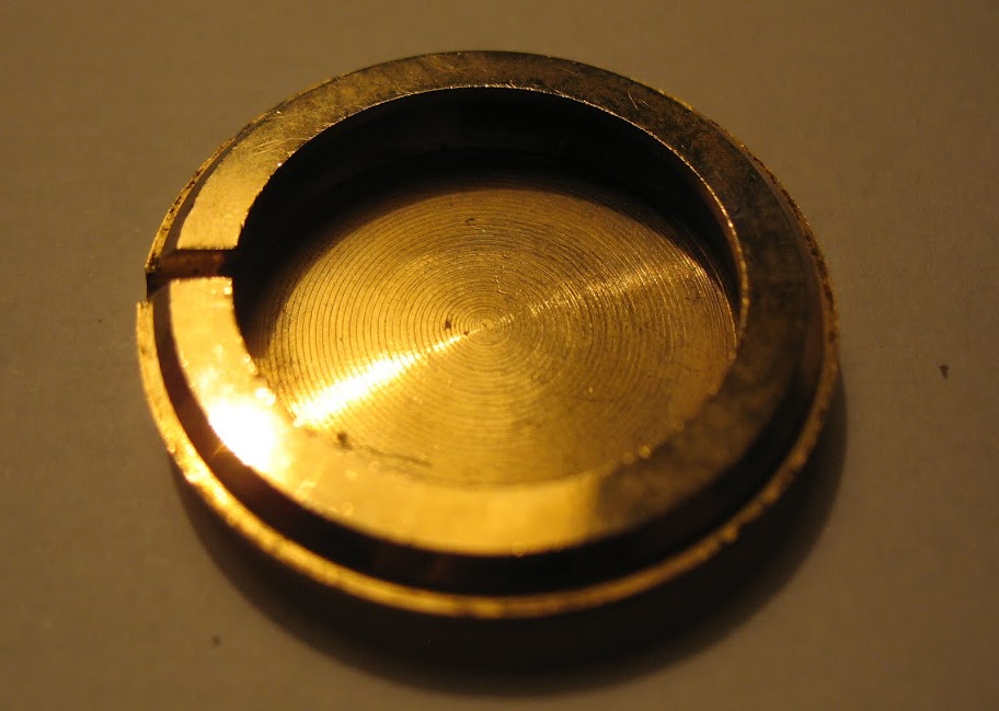

Euh, onderdeel van quartz uurwerk en een nep achterdeksel?
Foto 1; is een motor van een quartsuurwerk van Omega, cal 1342 ??? of iets dergelijks, foto is niet duidelijk, aan de hand van de contacten kan ik zien van welk caliber het juist is, maar contacten zijn verplooit.
Foto 2, bodem van een kast, aan stempels te zien in goud 18ct, maar daar is veel namaak in. En te zien aan de afwerking binnen in bodem heb ik mijn twijfels, vandaar laten testen op echtheid door goudtoets.

Ik meen me te herinneren, dat bij Omega de goudstempels altijd aan de binnenkant van de bodem waren. Op de buitenkant staan dan dingen als Seamster, Speedmaster o.i.d.
Dus die bodem zou ik niet vertrouwen.

Die cirkels binnen in de bodem komt men nooit bij de echte tegen, is van de draaibank in de fabricage.
De goudstempels staan meestal binnen in de kast, behalve bij zeer oude modellen, jaren ’ 35 .

Als het echt goud is dan heb je bij de bandaanzet (lugs) een stempelmerk en omega geeft altijd de kast nr goudmerk ect aan de binnenkant van de deksel aan.

ik test dat achterkantje wel een keer. Zal wel nep zijn.
voor betreft het andere onderdeeltje eens een beter detailshot maken.
