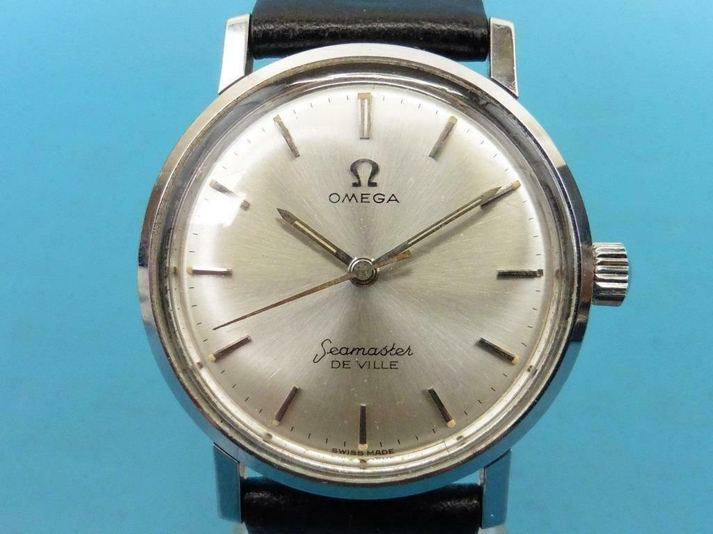

Het lijkt me an sich geen redial, maar
2 zaken die ik me afvraag:
- Hoort daar geen " T - Swiss Made - T" onder te staan ivm Tritium op de wijzers en markers?
- Is die kroon niet een beetje lomp?

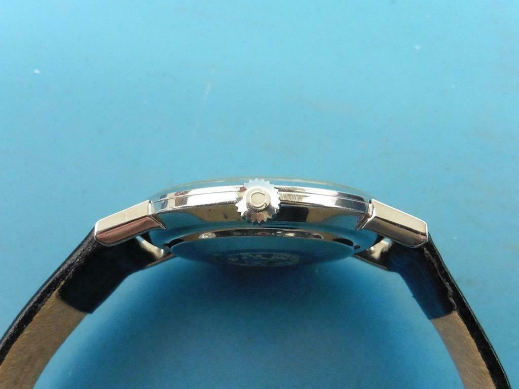

Het is een kroon met Omega logo, maar hij oogt vreemd:
Zie een T bij mij inderdaad.
S is ook anders.
Kroon lijkt me orgineel maar vervangen. Ander type.
Nou, ik ben zowel die scherpere, bijna haarspeld-bocht-onderkant S als de veel rondere S tegengekomen, wanneer ik op 60’s Seamasters afbeeldingen zocht. Het is me nog niet duidelijk hoe dat zit.
Ja kan zijn dat er varianten zijn. Heb je op de Omega site gekeken naar voorbeelden?
Het is afhankelijk van de periode. Vraag me alleen niet precies welke periode. We zien dit ook bij Speedmasters, waar het vrij nauwkeurig bekend is voor welke modellen/jaartallen deze versie juist is: daar spreken ze ook wel van de ‘coat hanger S’ voor de scherpe.
Op 3 uur ontbreekt trouwens een tritium dot, jammer.
Vind swiss Made niet mooi uitlijnen, bv met de lumeplot erboven. Ben geen kenner, maar oogt daar niet harmonieus.
Het minutenstreepje rechts van de vier uur marker is ook krom, kan de foto zijn, maar het is het enige streepje dat overduidelijk niet recht is.
