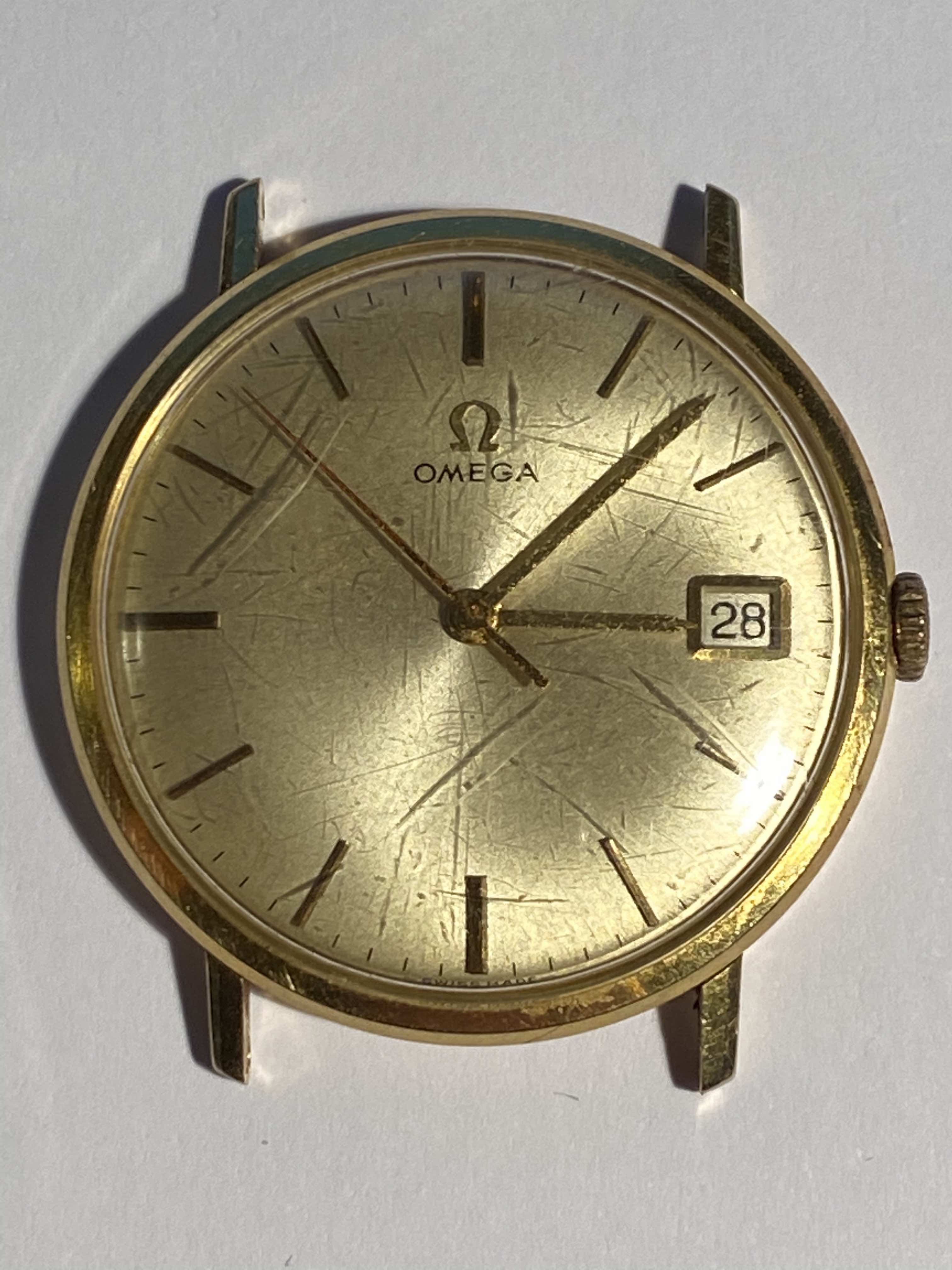

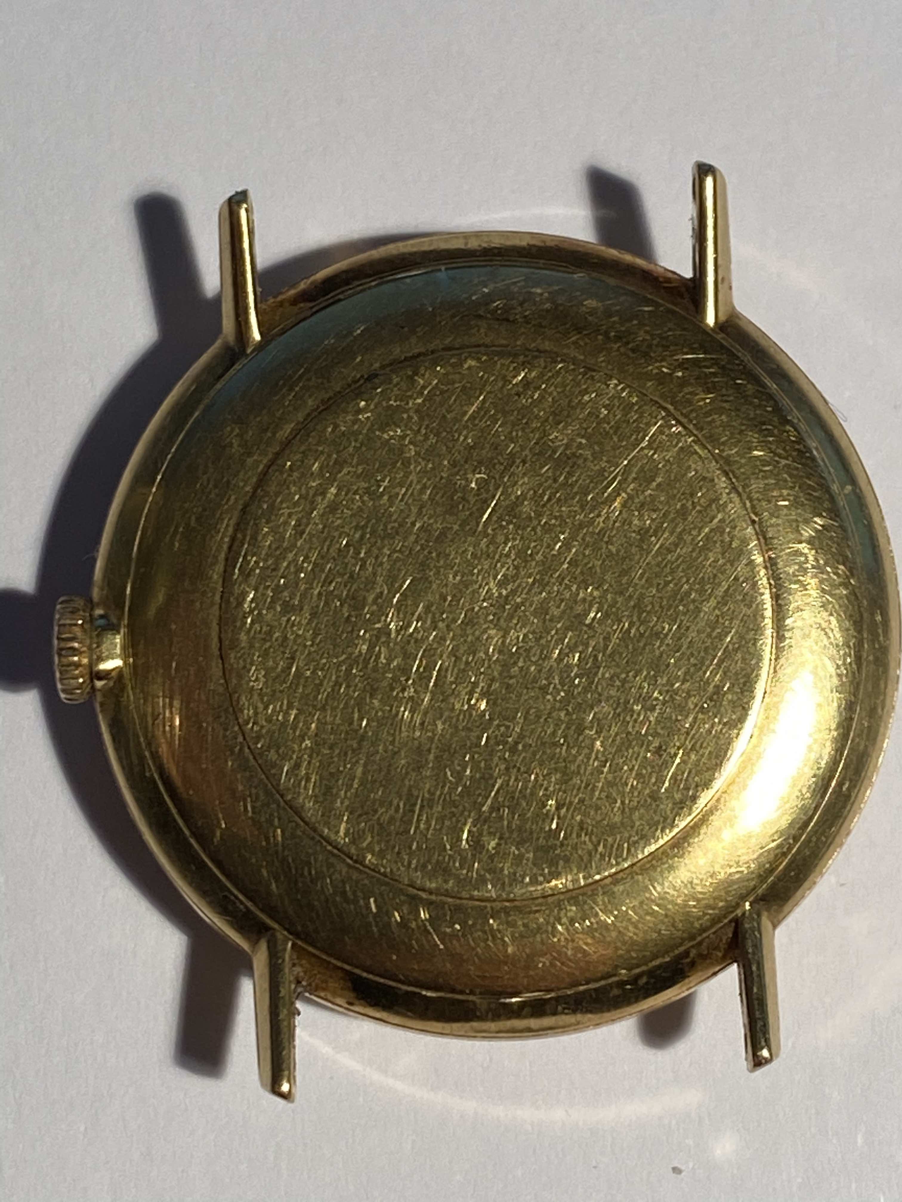

Hallo, ik ben nieuw hier, ik ben benieuwd of iemand kan helpen deze Omega die van mijn vader was te identificeren. Ik vermoed dat het horloge in de jaren 50 of 60 is gekocht. Het is een handopgewonden uurwerk, maar ik krijg de kast niet open, dus kan niet zien wat voor kaliber er in zit. Verder heeft de wijzerplaat geen modelaanduiding, wel de aanduiding ‘Swiss made’ (diep verzonken), en de achterkant is blanco. Diameter is als ik het goed meet 30,4 mm, dikte 4,9 mm. De kast heeft wat gebruikssporen, vooral het glas is nogal gehavend. Maar na zo’n vijftig jaar in de kast doet ie het nog wel!
Heeft iemand meer info? Alvast hartelijk dank!
Vermoedelijk staat het model / nummer aan de binnenkant van de deksel.

Ik ben benieuwd naar het type, leeftijd, ed. En ja, natuurlijk is het leuk te weten of het een gewild type is en evt. de waarde.
Vraag me af of het een solide goud of verguld is, gezien de goude achterkant. Kijk eens of er tussen de lugs aan de 6 uur zijde een merk staat.
Glaasje kun je trouwrns makkelijk polijsten met wat polywatch
Is inderdaad een 14k gouden Omega. Zal zo de ref opzoeken, eerst even Ajax kijken.

Als het goed is een 132.01x. De platte caseback werd vroeger vaak gebruikt om iets te graveren.

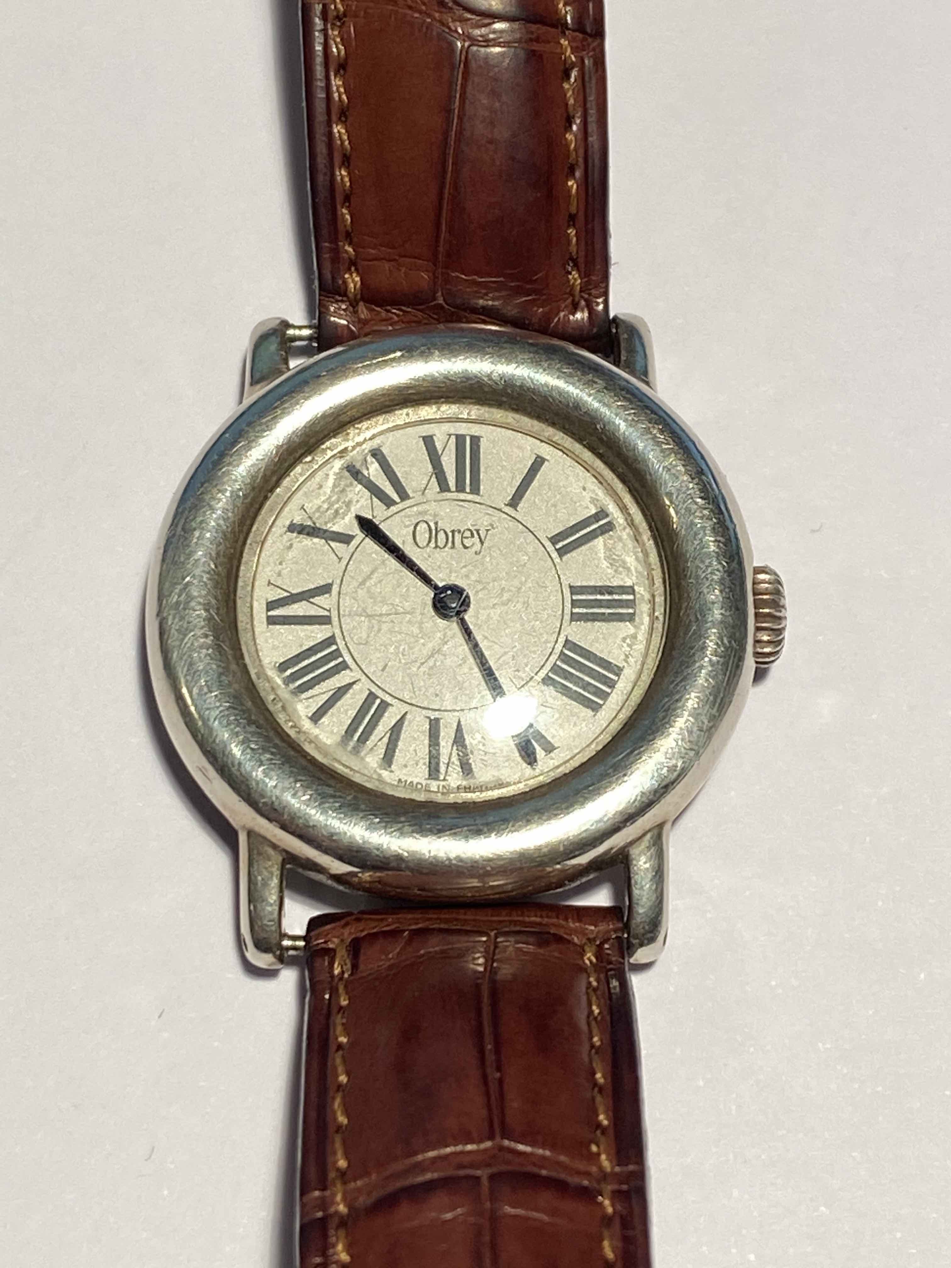

Dat was ik zeker van plan! Mijn vader hield van eenvoud, zijn horloge na de Omega was deze, die ik door de maker in Parijs heb laten restaureren en al vele jaren draag!
Da’s een damesmaat, of in het beste geval “boy-sized”.
Een herenhorloge meet 33 mm of meer, is een ongeschreven wet.
Deze zal midden jaren '60 zijn. Als het glaasje geen scheuren heeft maar alleen krassen, is het nog te redden. Omega rekent inmiddels rond de 100 euro voor een nieuw plexiglas, en levert alleen aan officiele servicecentra.
Je krijgt de kast niet open, omdat dat via het glas moet. Heb je een Vigor glasafnemer voor nodig, en de know-how om deze te bedienen. Veel Seamasters uit die tijd hadden hetzelfde frontloading-systeem. Hopeloos om mee te werken, maar we moeten het er mee doen.
Qua waarde - die loopt bij elk A-merk sterk op met de diameter. Voor een Omega van 30 mm doorsnee in deze staat, krijg je enkele tientjes als onderdelen-donor.

Sorry, typefout, diameter is 33,4 mm.
